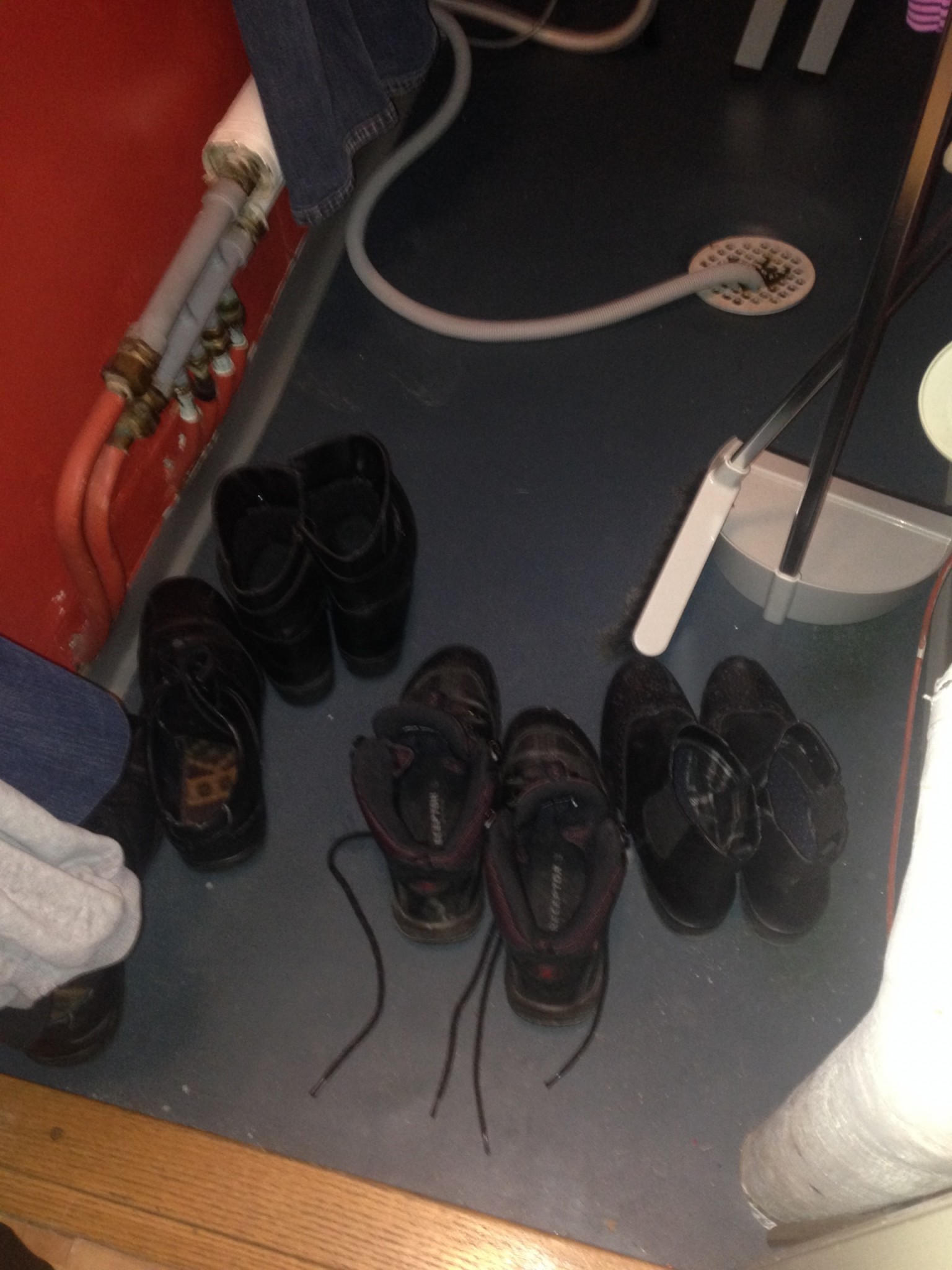

Jag har köpt ett hus och kommer flytta in 1 Juni, inte mycket är gjort sen -67 då huset byggdes, så nytt kök är redan planerat. I dom planerna finns ett "gå in i" skafferi...
Det största problemet för just skafferiet är att det kommer rör längs väggen och försvinner in ner i golvet ser det ut som... (Se bild nedan)
Just där vars rören går ner, så är det tänkt att dörren in till skafferiet ska vara (Och gamla ingången längst ner i bild skall byggas igen)
Så frågan är då om någon kunnig tror det går att dra om dom på något vis?
Huset i sig är ett 1-plans hus med gjuten platta, ingen vattenburen golvvärme eller så, utan det är nog på något sätt inkommande vatten i huset som går dit och fördelas ut...( ? ) fast jag kan ju vara helt ute och cyklar också! (Mest troligt)
Nästa fundering är ju avloppet som syns i bild, det kommer inte finnas användning av det, så hur lägger man igen det smidigast möjligt?
Rummet som ska bli skafferi har tidigare innehållit en stor varmvattenberedare, men fungerar nu endast som förråd.

Oj oj oj, ta bort en fördelare som matar resten av huset är inte det lättaste om du inte tänkt dra alla vattenrör en annan väg! Och med detta sagt är den enda vägen då synlig rördragning.
Alltså näst intill omöjligt.
Kan inte dörren till skafferiet sitta någon annan stans?

Kikar du på bilden längst ner till höger, så ser man att inkommande vatten går upp där i hörnet, sen går det "innåt" i rummet > upp mot tak (vars gamla VVB suttit) > neråt igen > och ut mot dörren och fördelaren som man ser på bild igen. Så nåt måste göras iaf för att få bort all "onödig" rördragning...

Din inkommande vattenledning (nere till höger) är antagligen galvat rör, strax efter böjen ser det ut som om vattenmätaren sitter. Om du vill flytta det så blir det nog till att gräva ganska mycket ute i trädgården och ca 0,5 m ut utanför tomtgräns, dels så måste dagens regler för placering av vattenmätare följas, det ser ut som om placeringen är bra ur den synpunkten det som antagligen saknas är vattenmätarkonsollen.
Var sitter vvb (el/fjärrvärme/vp)?
Finns det fler vattenavtappningar i rummet än rördelningsrören (tre varm, tre kall) nere till vänster?

Blir ju att anlita nån som är behörig att ordna allt så det blir bra gjort, är nog lättast att vänta och se hur det ska göras tills jag fått nyckeln till huset
Fjärrvärmecentralen sitter inte kvar i samma rum som där vars gamla vvb suttit, men hur allt är sammankopplat har jag inte en blekaste aning om!
Det är gjort en avtappning just innan fördelaren som går genom väggen med en pex slang till diskmaskinen, så mycket vet jag iaf...

Om du ska ha kvar vattenmätaren där inne så skulle jag rekommendera att låta golvbrunnen vara kvar. Jag skulle eventuellt byta golvbrunnen (iaf insatsen om den går att byta) till en modell som har luktstopp (som inte kräver vatten) så att man slipper fylla på vatten då och då.

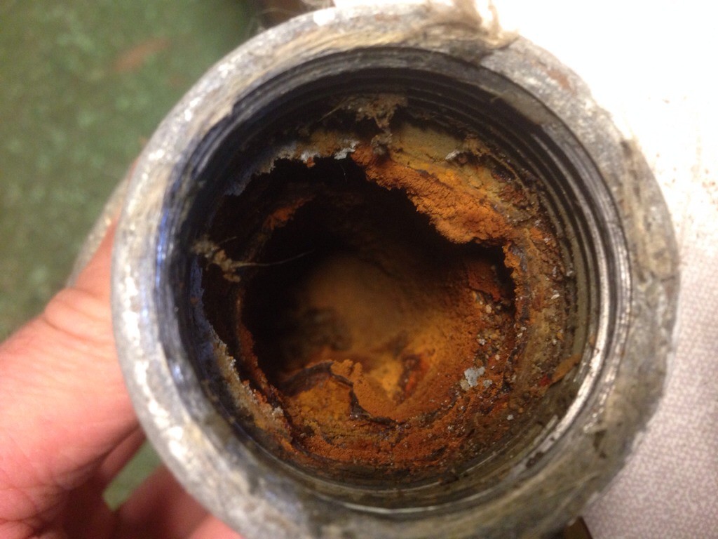

Jag kan om någon dag lägga upp en bild på hur vårt galvade rör från -69/70 såg ut inuti, bytte inkommande vatten föra veckan. Vi bytte dels pga galvröret dels pga avsaknad av golvbrunn och del pga att vi ska byta användning av rummet (ritningen säger mangelrum, vi har haft det som kontor, ska bli sovrum.

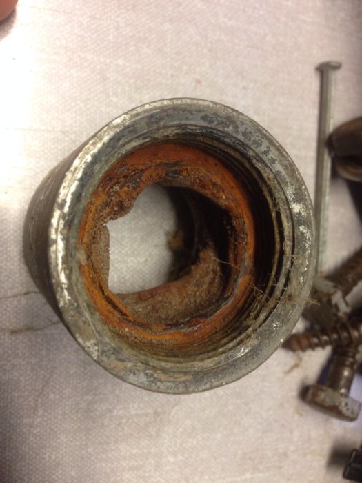

Så här såg våra rör ut på insidan:
Böj och skarv innan avstängning innan VAmätaren.
Skarv mellan ventil och mätare.
Det såg ännu värre ut i böjen i golvet, som numera är igengjuten.

Det såg inte trevligt ut alls... Tack för inputen!
Haha sånt vill man inte veta...
