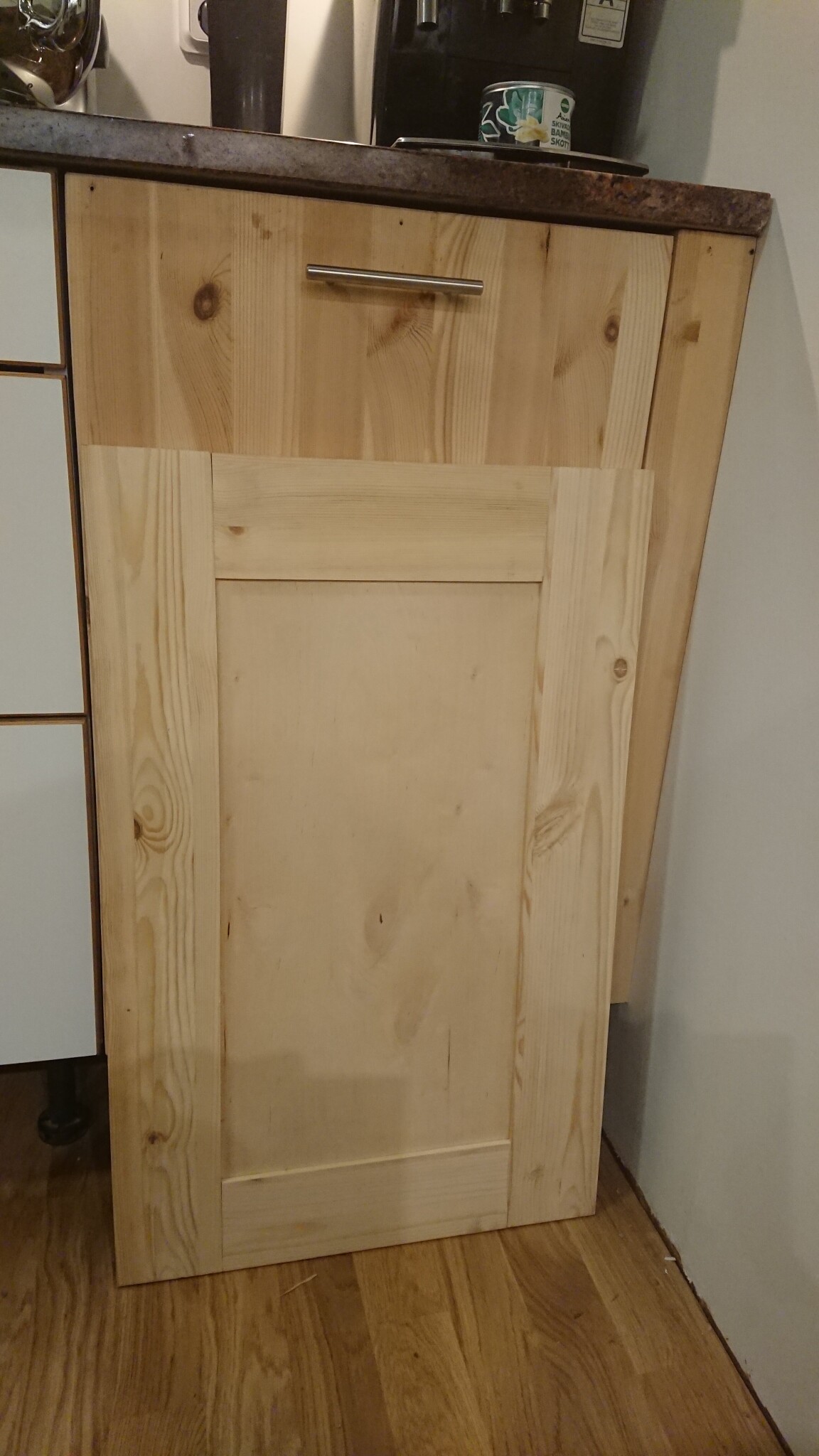

Vi funderar på att prova snickra vårt eget kök. Det skulle i så fall bestå av fem underskåp med tillhörande lådfronter och skåpluckor.
Det vi först och främst funderar på är om det funkar att använda skivor av typ limfog till både lådfronter och skåpstommar?

Jag har använt 6 mm björkply och 21 mm björk (egensågad) till luckor och 18 mm limfog furu till stommarna. Furu är mjukare och får därför märken lite för lätt för min smak, därav björk i ramarna.
Här finns några bilder på luckor jag gjorde av limfogskiva och plywood.
https://www.byggahus.se/forum/threads/hur-bygger-jag-koek-av-egensagat-virke.511941/post-5630863
Under en kortare period hade jag som provisorium en lucka till diskmaskinen som bara var en ren limträskiva. Det fungerade där och då.
