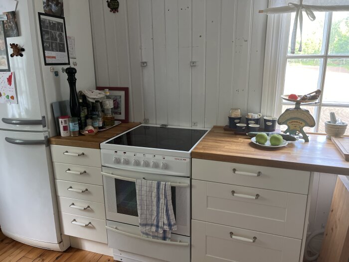

Har köpt ett skåp & bänkskiva till spishäll + ugn som jag ska placera där nuvarande spis står, min fråga är om jag kan lägga nya skivan emot den befintliga långa bänkskivan och såga ut måttet för spisen från kanten på nya bänkskivan, så höger sida av spishällen vilar mot den gamla delen? Eller måste jag kapa en bit in på den gamla och göra hål med fyra kanter? Min tanke är att nya skivan kommer ligga mot befintliga skivan och sluta mot kylskåpet
  • Kök med vit spis mot trävägg, kylskåp till vänster, träbänkskiva till höger med äpplen och köksvåg, diskussion om installation av ny bänkskiva.
Hur bred är hällen? Du vill ju ha den centrerad i det nya skåpet. Sen blir den nya skivan mer stabil om du har en hel högerkant. Allra snyggast blir det ju om du även byter den gamla skivan till höger och har en obruten skiva hela vägen.

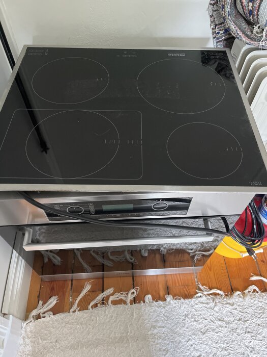

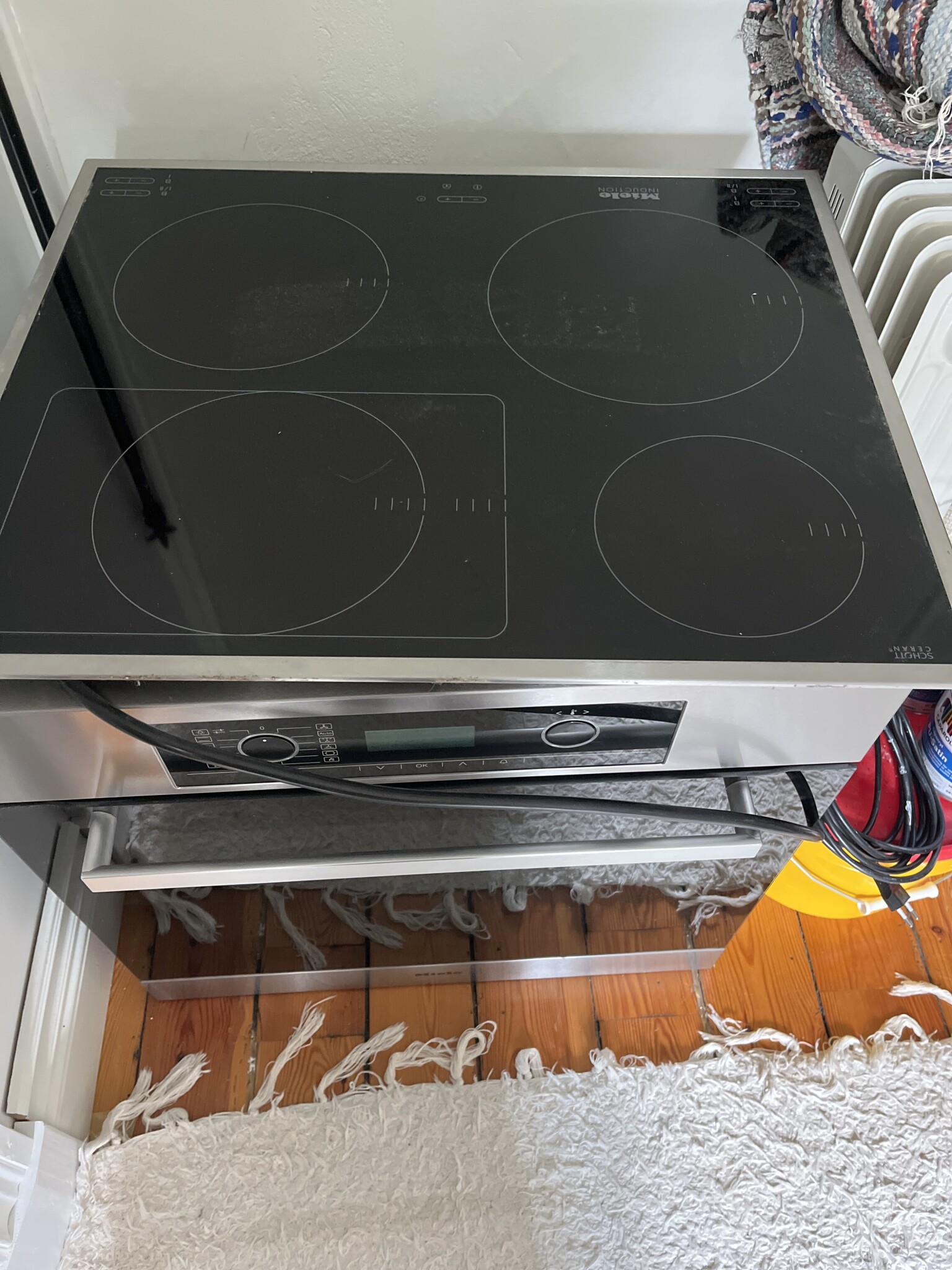

  • Induktionshäll med fyra plattor i ett kök, ovanpå en inbyggnadsugn, med en reflekterande yta av rostfritt stål.
Diff på 0,5 cm om jag lägger höger sidan om 1 cm på den gamla (köpa ny = 4 m känns onödigt för 0,5 cm)
