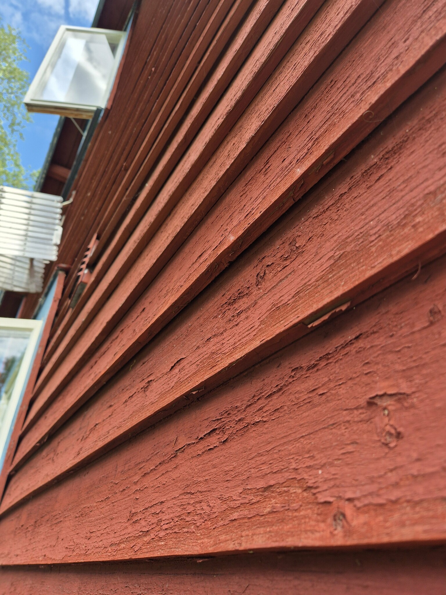

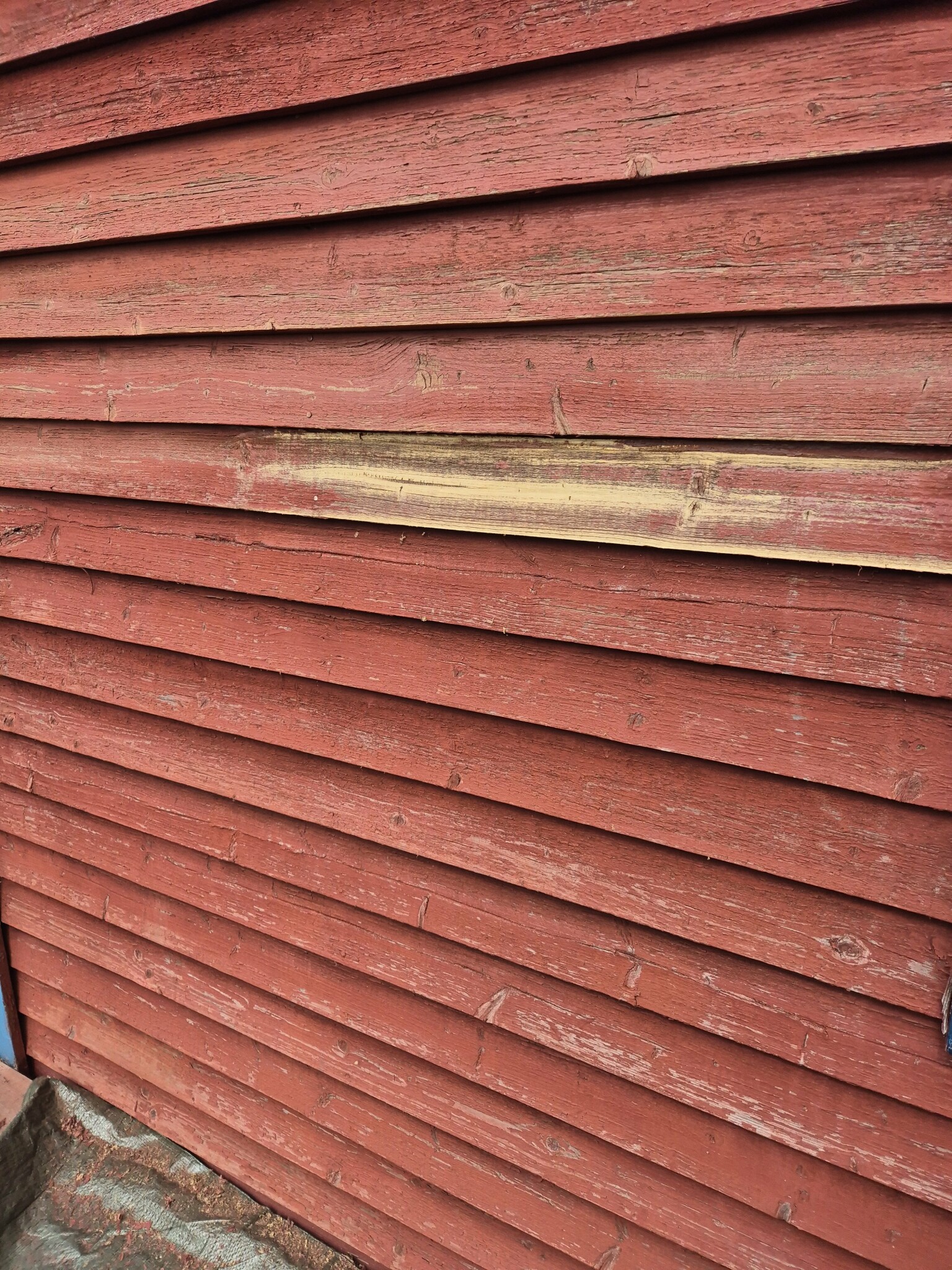

Första sommaren med fritidshuset och vi såg fram emot att få måla om. Misstänker dock att man målat över tidigare slamfärg med något modernt under de senaste 20 åren för den gamla delen av huset flagnar och spricker och den nybyggda (-86) ser bra ut.
Under färgen ser virket friskt ut, håller när jag sätter kniven emot men förutom den flagnande färgen så har många av de liggande panelbrödorna slagit sig och skålar sig. Är det ens lönt att försöka sig på att rädda det. Färgen sitter väldigt bra på vissa ställen.

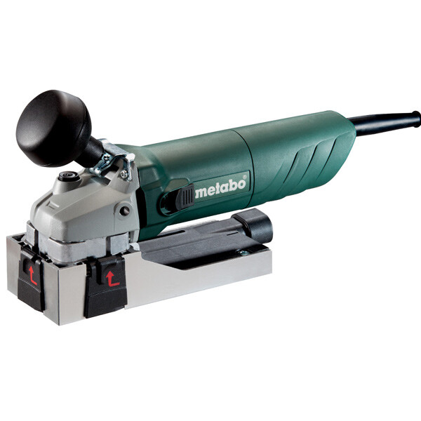

Även jag led av det problemet, att tidigare ägare hade målat över slamfärg med någon akrylat eller liknande och det såg för j-vligt ut.
Virket var dock fint och rejält, sågat från egen skog dessutom så något tjockare än vanligt. Tyckte därför att det var värt att försöka få väck den flagande färgen, men det var en rejäl utmaning..
Vi provade allt från skrapa till satineringsmaskin och koppborste på vinkelslip. Ett väldigt slit var det. Det gick väl an på de ställen där färgen var väldigt flagnad, men på de ställen den satt, så satt den verkligen riktigt hårt.
Sedan upptäckte jag Guds svar på den skrapande mannens böner:
Metabo Lackfräs LF 850-S!
Vi har stående panel och fräsen gick inte alltid in mellan lockbrädorna, så det fick brytas loss på ett par ställen. Men med din liggande panel är det gjort på ett kick!
Ställ maskinen på lägsta inställningen, ha gärna både skyddsglasögon och visir samt munskydd, det dammar ORDENTLIGT.
Viktigt att du får bort all skräpfärg. Du kan eventuellt behöva rugga upp ytan om du får det för slätt också, om du vill fortsätta med slamfärg.
Kan varmt rekommendera maskinen, men en grej den brister i är att det med tiden kan komma för mkt spån/damm i den att den inte går att stänga av på knappen fören man öppnat och rengjort maskinen.

Har varit inne på det också, men ville först testa med bugetvarianten vinkelslip och sliskiga först. Med rätt uselt resultat. Frågan är bara hur man bör angripa de brädorna som slagit sig och kupat sig kraftigt. Men det kanske är lätt att byta just de fasadbrädorna.V Vardagsrum skrev:Även jag led av det problemet, att tidigare ägare hade målat över slamfärg med någon akrylat eller liknande och det såg för j-vligt ut.

Rädda fasaden alla gånger. Är virket fast när du testar med kniven och du står ut med charmen i de plankor som skålat så borsta av den och kör med slamfärg. En lackfräs kommer inte funka om du inte har perfekt plant underlag och även då kommer det se ut som ett helvete efteråt då du delvis kommer ha en hyvlad yta. Dessutom klarar inte lackfräsen spik alls. En vinkelslip riskerar att avverka för mycket, snabbt på en liten yta. Du behöver en satineringsmaskin med lämplig borste som tex en sådan här

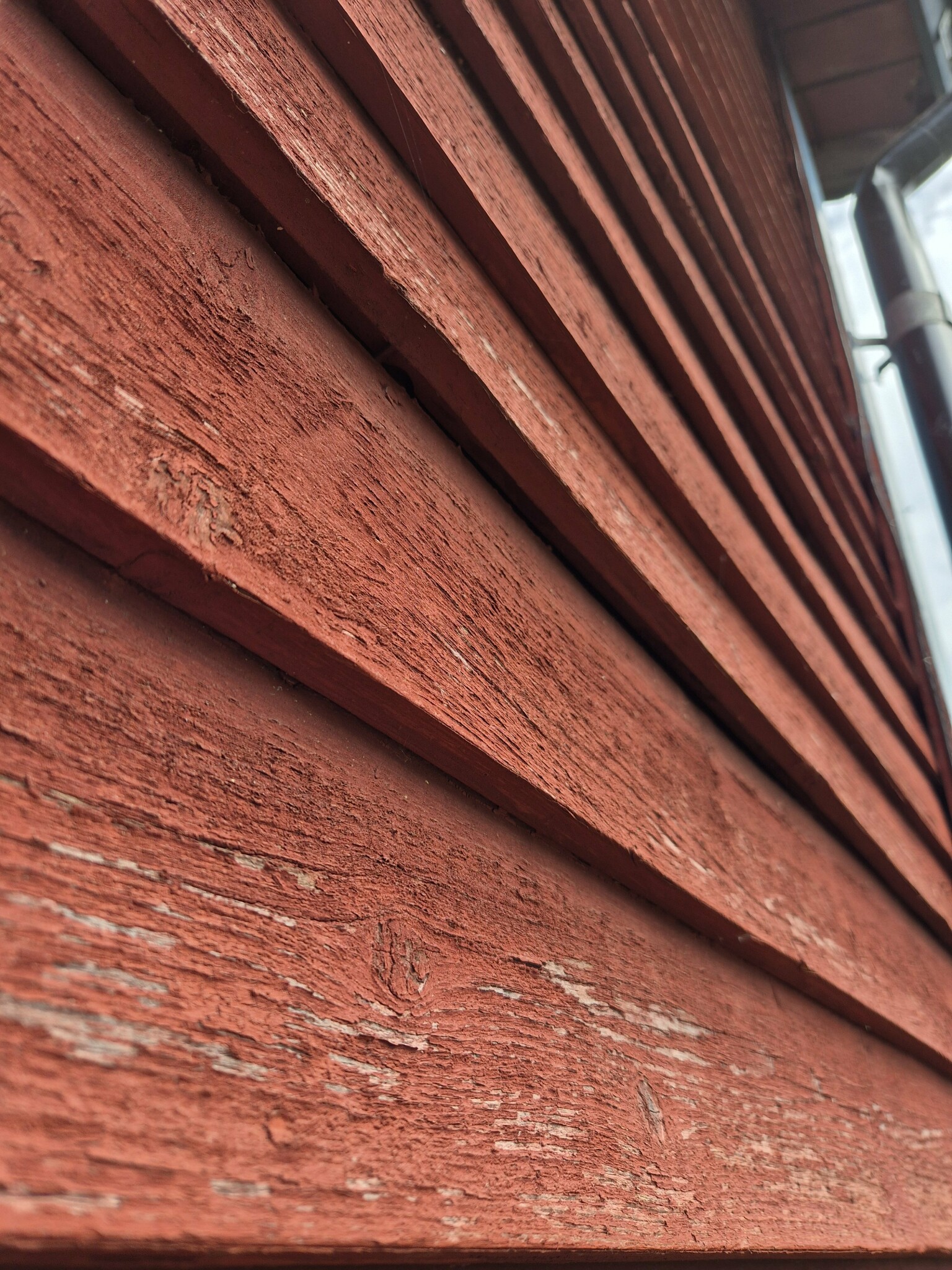

Problemet är att jag inte vet vad de tidigare ägarna målat med. På vissa ställen ser det ut som slamfärg och sedan täckt med typ alkyd, och på andra ställen tvärt om. På vissa börjar mer och mer misstänka att de täckt alkyd/akrylat med slamfärg och det är därför det flagnar. Så målat jag slamfärg igen lär jag få samma problem igen.M myrstack skrev:Rädda fasaden alla gånger. Är virket fast när du testar med kniven och du står ut med charmen i de plankor som skålat så borsta av den och kör med slamfärg. En lackfräs kommer inte funka om du inte har perfekt plant underlag och även då kommer det se ut som ett helvete efteråt då du delvis kommer ha en hyvlad yta. Dessutom klarar inte lackfräsen spik alls. En vinkelslip riskerar att avverka för mycket, snabbt på en liten yta. Du behöver en satineringsmaskin med lämplig borste som tex en sådan här

Lutar mest åt att slipa/skrapa den lilla delen som ser schysst ut. Och byta panelen på resten. En fasadsida per sommar eller nått.
Fjällpanel är inte den bästa panelen.
Väldigt lätt att den blir skålig och böjd.
Enkelfas / enkelfals spontad är bättre.

Massor av gamla hus i trakterna där jag bor, inklusive mitt eget har liggande, spontad fasad. Väldig sällan man ser några böjda brädor ens om husen stått öde och omålade i decennier. Så jag slår ett hammarslag för spontat.
Jag har inte alls samma erfarenhet som du gällande lackfräs. Den funkade fint, även när underlaget inte var perfekt plant.M myrstack skrev:Rädda fasaden alla gånger. Är virket fast när du testar med kniven och du står ut med charmen i de plankor som skålat så borsta av den och kör med slamfärg. En lackfräs kommer inte funka om du inte har perfekt plant underlag och även då kommer det se ut som ett helvete efteråt då du delvis kommer ha en hyvlad yta. Dessutom klarar inte lackfräsen spik alls. En vinkelslip riskerar att avverka för mycket, snabbt på en liten yta. Du behöver en satineringsmaskin med lämplig borste som tex en sådan här
[länk]
Spiken har du dock helt rätt i att den inte klarar, då vill skäret lätt ryka av!
Jag provade med exakt den modell av satineringsmaskin som du länkade, med olika borstar men den var i princip helt verkningslös.
Men det kan säkert bero på hur hårt färgen sitter.
