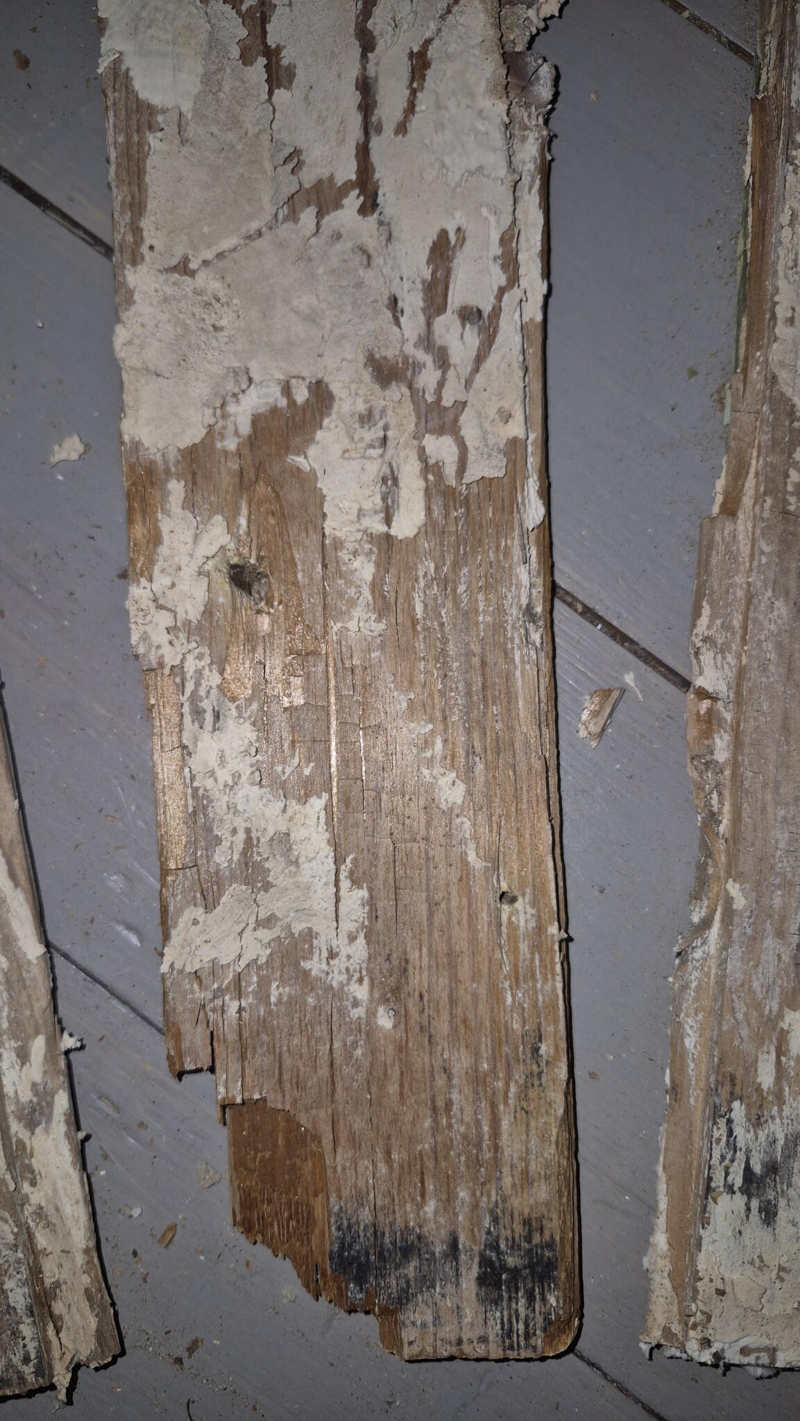

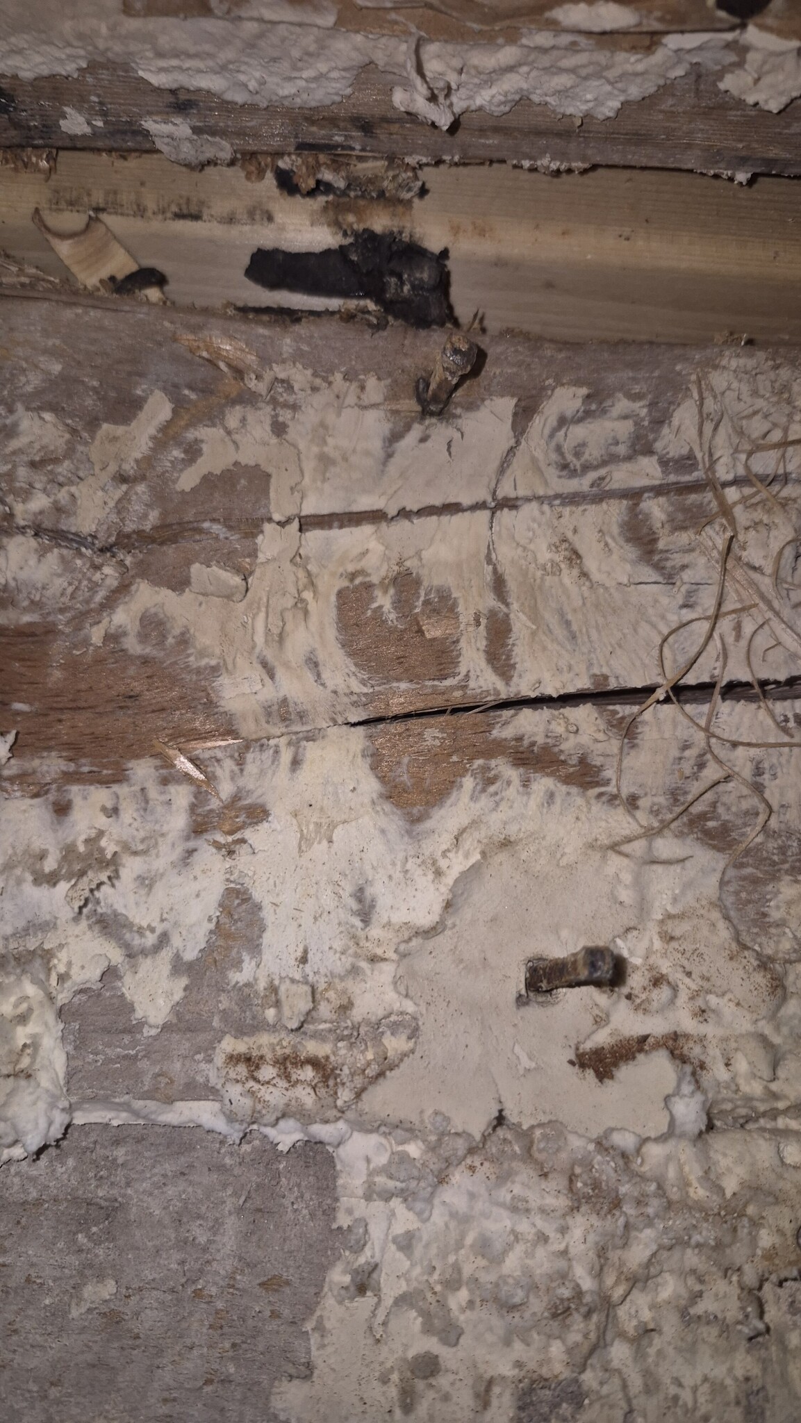

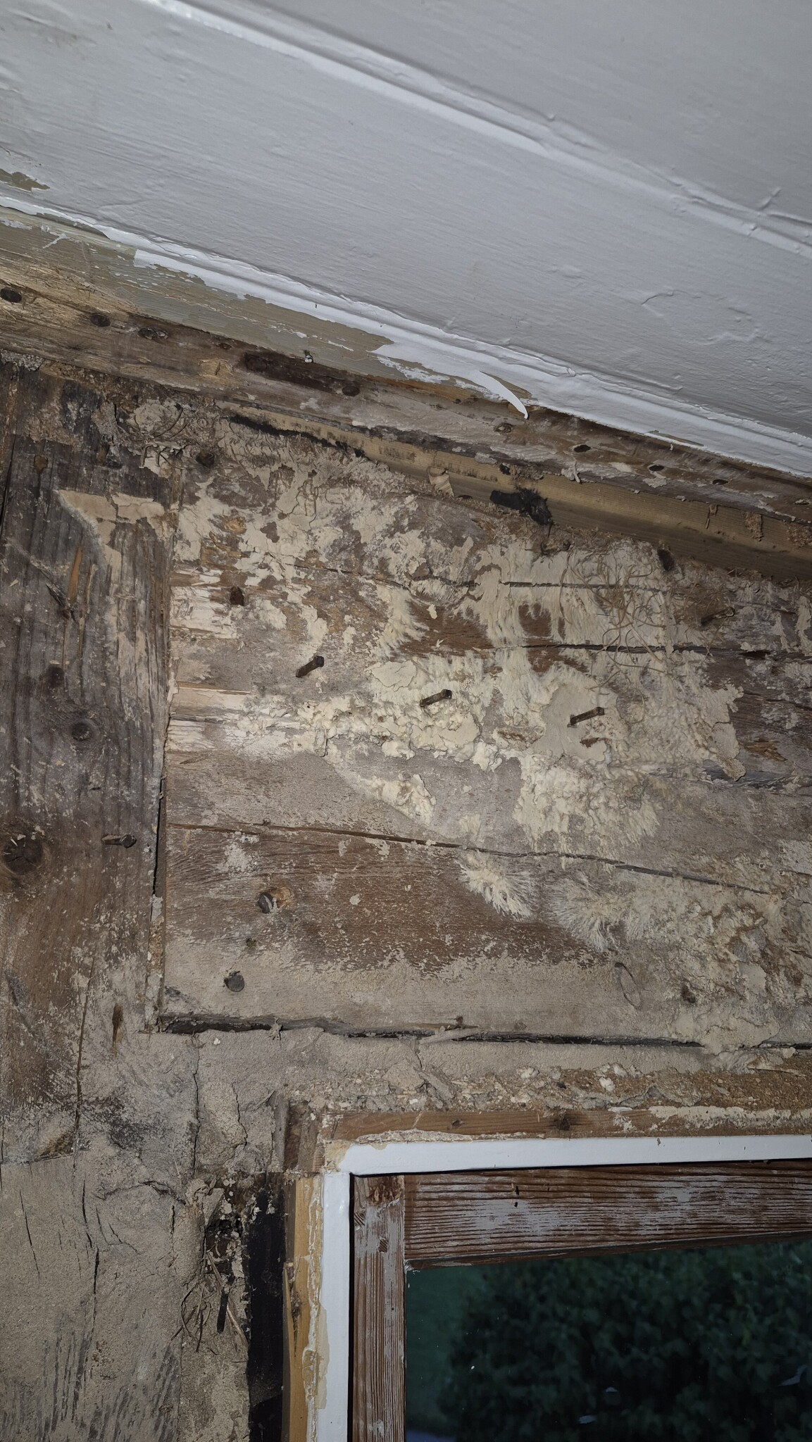

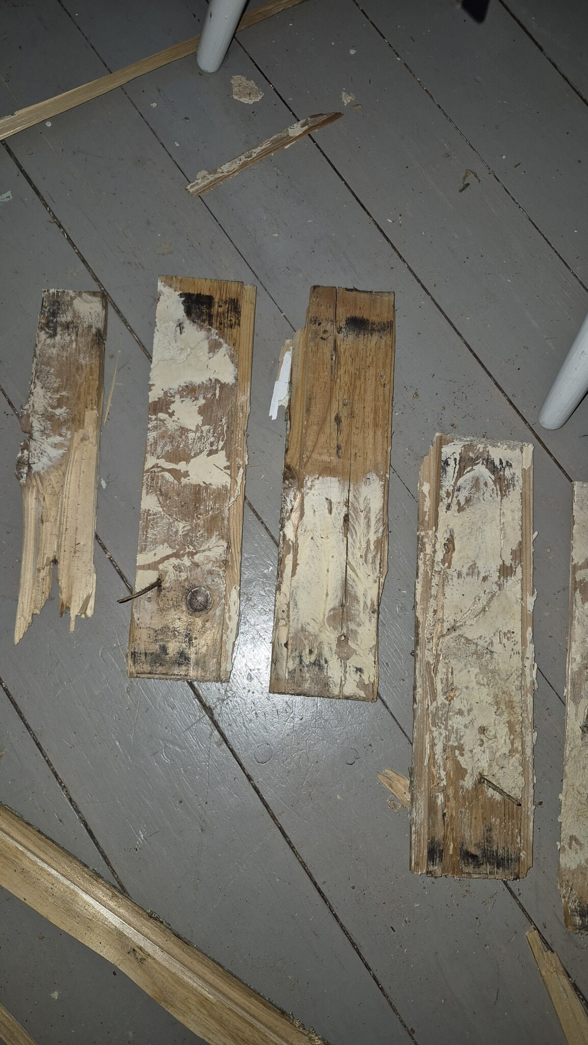

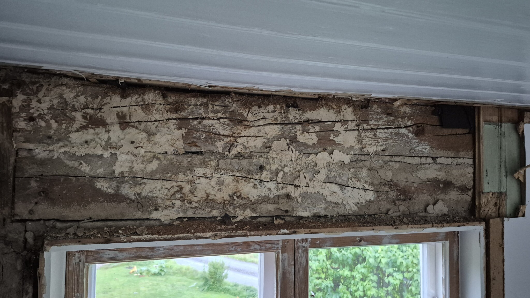

Håller på att riva i ett trähus byggt 1929 och har upptäckt att vi har någon form av gammal rötskada på överliggarna ovanför fönstret.
Vi har haft anticimex här som säger att det inte är äkta hussvamp och att vi inte behöver göra några ingrepp utan kan glatt bygga igen och fortsätta med våra liv. De berättade att analys av vävnaden kostar runt 5000kr och eftersom att inspektören var så säker på sin sak valde vi att inte göra det. Nu börjar vi dock att vackla i vårt beslut då vi fortsatt googla och ser bilder på andra hus med liknande skador där det visst visat sig vara äkta hussvamp.
Så som tankarna går nu blir det att skicka in privat på analys, är det onödigt?
Har ni tankar om anticimex uttalande?

Skulle också säga att det inte är hussvamp. Äkta hussvamp angriper träet hårt, som svartnar, sjunker ihop och krackelerar i små kuber. Karakteristiskt är en tydlig champinjondoft och bruna sporer.
Den där typen av angrepp ser man ofta där trä ligger mot trä, och påverkar till synes inte virket särskilt mycket.
