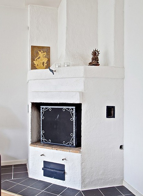

Jag funderar på installera en kamininsats till vår öppenspis.
http://www.bauhaus.se/aduro-5-1.html
Dock har jag varken kunskap eller tid att installera den. Kan ni rekommendera någon bra hantverkare i Malmö/Lund området som kan installera en sådan här insats?
Ungefär hur lång tid tar det att installera insats?
Måste man sota om alternativ göra någon speciell undersökning efter hantverkaren har installera insatsen?
Tack på förhand

Jag bor i Jämtland men när jag fick min insats isatt så var 2 killar här i en dag. Då satte dom in flexrör i pipan också. Kostade runt 10.000:- efter ROT.
Innan dom kunde börja var jag tvungen att göra en anmälan om ej bygglovspliktig åtgärd till kommunen, och när dom var klar var sotarn tvungen att besikta innan jag fick elda.

Får man fråga vad sotarens besiktning kostade?
Vi har precis monterat in en Keddy 205 i vår öppna spis.
Köpte insats samt beställde installation från spismiljö i Hbg.
Installationen kostade 6000:- före ROT och då fixade de allt.
Glöm inte kolla med kommunen om det behövs en bygganmälan.
Beställde kontroll/provtryckning av SIMAB och betalade 1700:-
