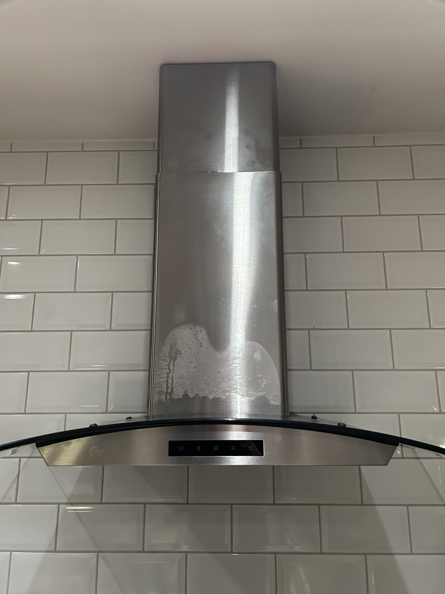

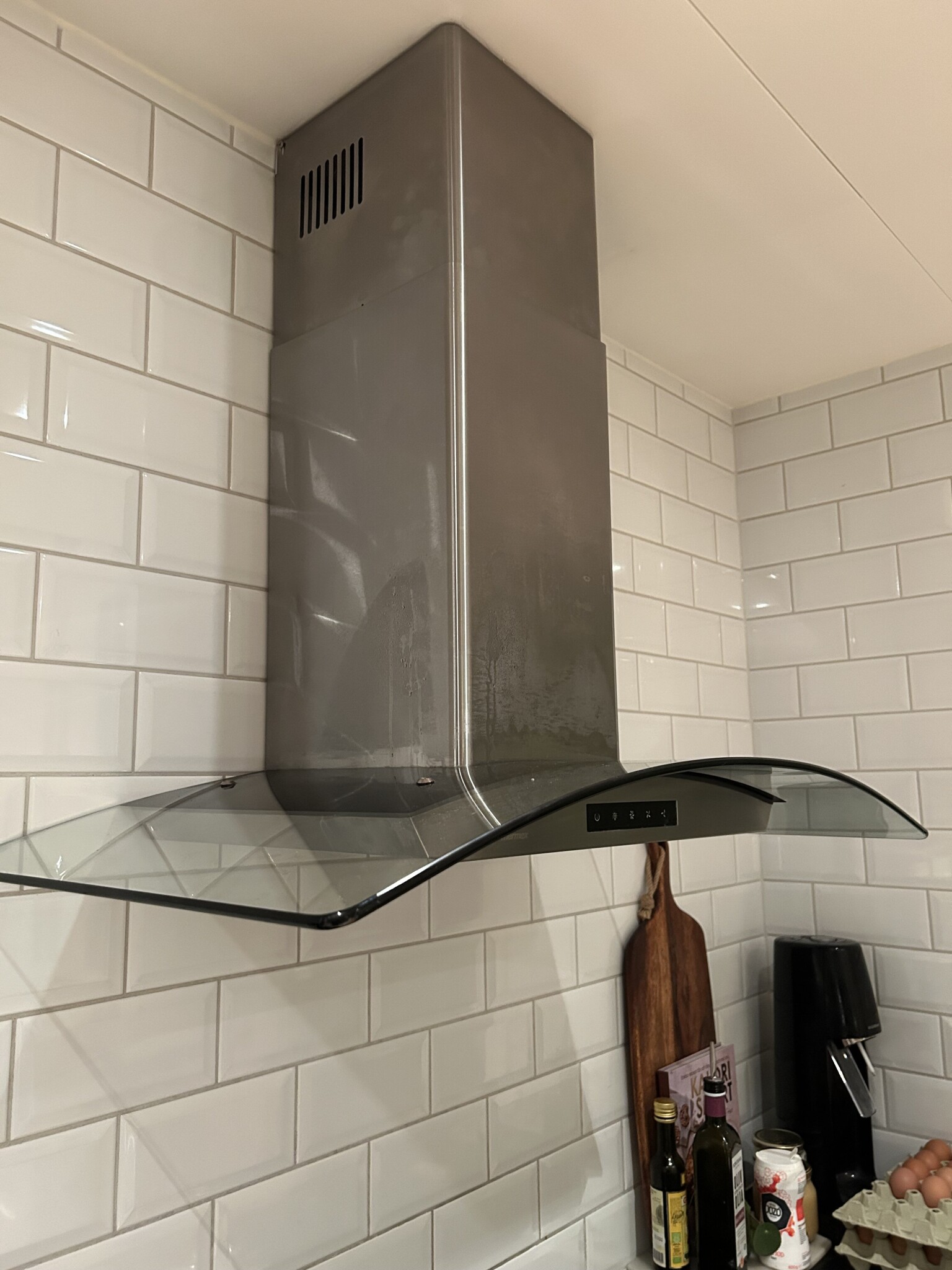

Har en köksfläkt av modellen Thermex optica 662 där det rasar kyla från fläkten. Jag skulle behöva komma åt kallrasspjället och för att göra det behöver jag demontera själva kåpan runt slangen. Är det någon som haft liknande modell och vet hur man smidigt får av ventilationskåpan?

Flickgissar, skruv högst upp på vardera sida. Lossa dom och dra ner plåten.
Den nedre delen av kåpan är bara lyfta av, den är endast ditställd. Översta sektionen är skruvad men den behöver du inte bort med.

Tack! Den hade etsat sig, så var lite fundersam om den var fastskruvad på något sätt men det var bara att ta i lite :)
