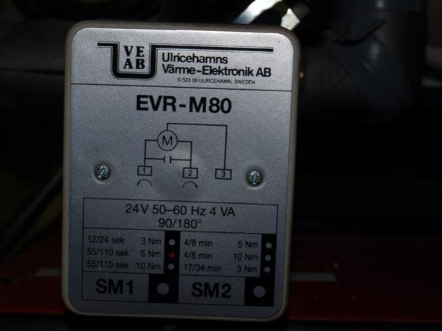

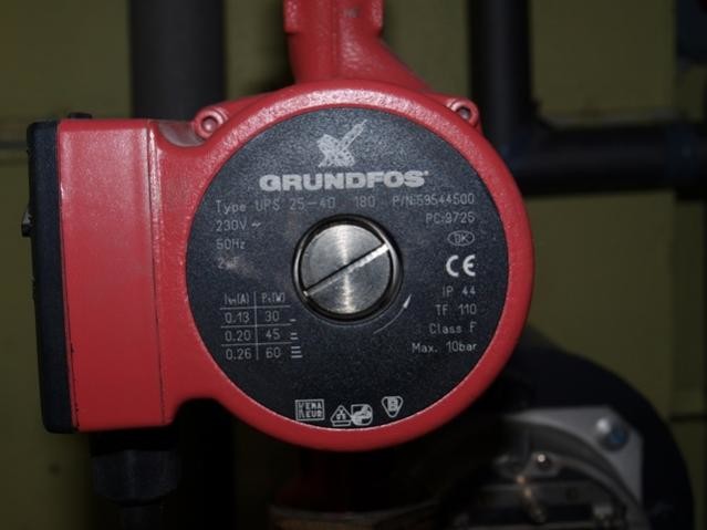

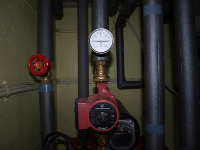

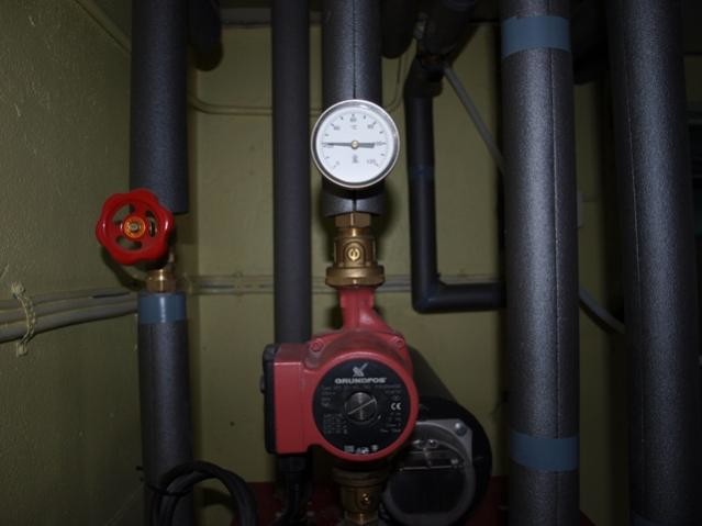

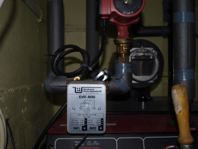

Nu har jag varit nere o kollat i källaren o även tagit lite kort, för att förhoppningsvis få ytterligare hjälp, som sagt så är jag total rookie på detta, så jag hoppas mina frågor inte är att för banala.
PÅ den som det står Grundfos, det bör väl vara cirkulationspumpen? Efter den så sitter det en termometer och det borde väl vara tempen på vattnet som skickas ut till radiatorerna? Den står endast på typ 21 grader o det borde väl vara allt för kallt föra att kunna värma något?
Hur kollar jag shunten?
Kolla om cirkulationspumpen går genom att lägga örat till skaftet på en skruvmejsel och mejselbladet mot pumpen. Om pumpen går så hör du ett svagt surrande. Står den still så är det tyst.
EVR-M80 är en shuntmotor som styrs av en och/eller två givare (inomhus respektive utomhus). Troligen har du en givare inomhus någonstans. Kolla detta.
Bild 1 & 4: Är shuntmotorn. Med tanke på shuntarmens läge, den som sitter bakom och lutar åt höger. Det kan vara som så att shunten är stängd i det läget. Som Tompas 11 sa, kolla upp om termostaten funkar. Kanske har du även en reglercentral till detta? Den sitter då i närheten. Vissa av dessa har en säkring som kan utlösa. Kolla efter en röd box med ett genomskinligt lock på.
Bild 2 & 3: Är cirkulationspumpen. Om du lossar den blanka skruven på framsidan, kan du se om pumpen går. Gör den inte det, stick försiktigt in en skruvmejsel och vrid runt medurs.

Förmodligen är shunten stängd eftersom att båda rören är kalla, Även tempmätaren ovanför cirkulationspumpen visar att ingen värme går ut..
Finns det ingen knapp på EVR M80 som man kan frikoppla motorn så man kan öppna shunten manuellt med spaken bakom??
Kolla bakom EVR M80 om du ser nån skala 0-10, står den på 0 är shunten stängd..
