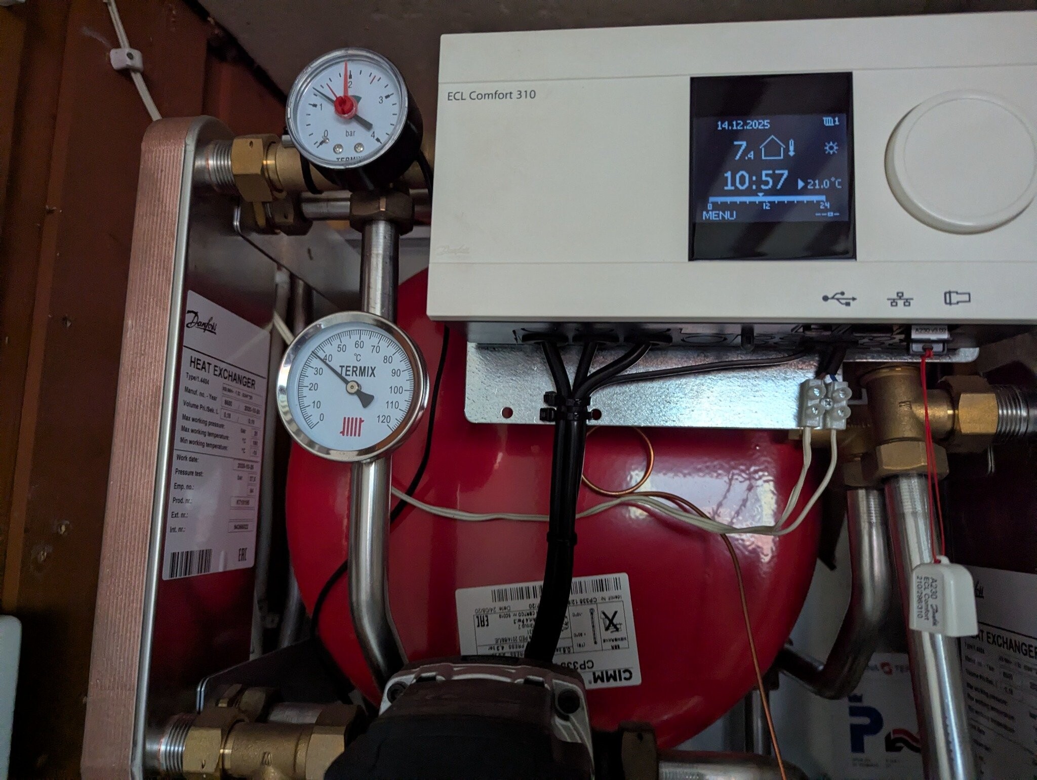

Jag har flyttat till en tvåplans radhus byggd 1981. Jag har märkt att jag har 3 element är super kalla, även vid de två rören därnere.
Jag har luftat men händer inget.
De tre element som är kalla är på samma sida av huset d.v.s framsidan av huset både nedre och övre plan.
Jag har kollat på panelen och ökat värmekurvan till ca 45 grader, men ändå är dem kalla.
Vad ska jag göra?
  • Värmesystem med kontrollpanel, två tryck- och temperaturmätare, och rör i ett tvåplans radhus.
Har du termostater på ellementen, lossa termostaten ( brukar vara en ring innanför mot ventilen ) kommer inget vatten. Och kolla så piggen inte sitter intryckt, har kärvat till sig under sommaren. Är den inne så knacka på den som en hackspett med skaftet på en mejsel, då brukar dom lossna, sen tryck 10 gångger på den så den går lätt. Inga verktyg på den.
