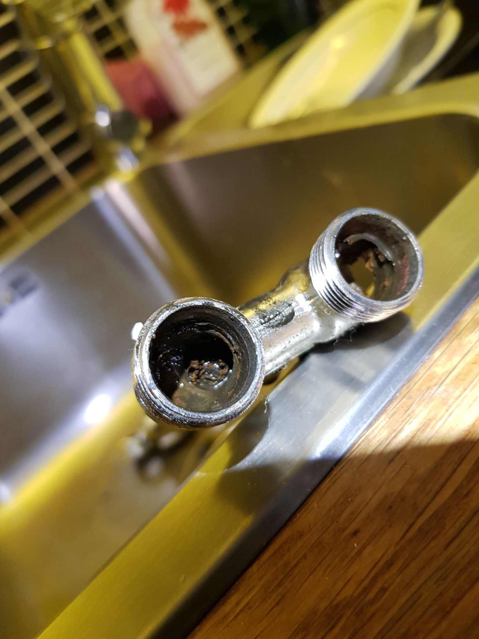

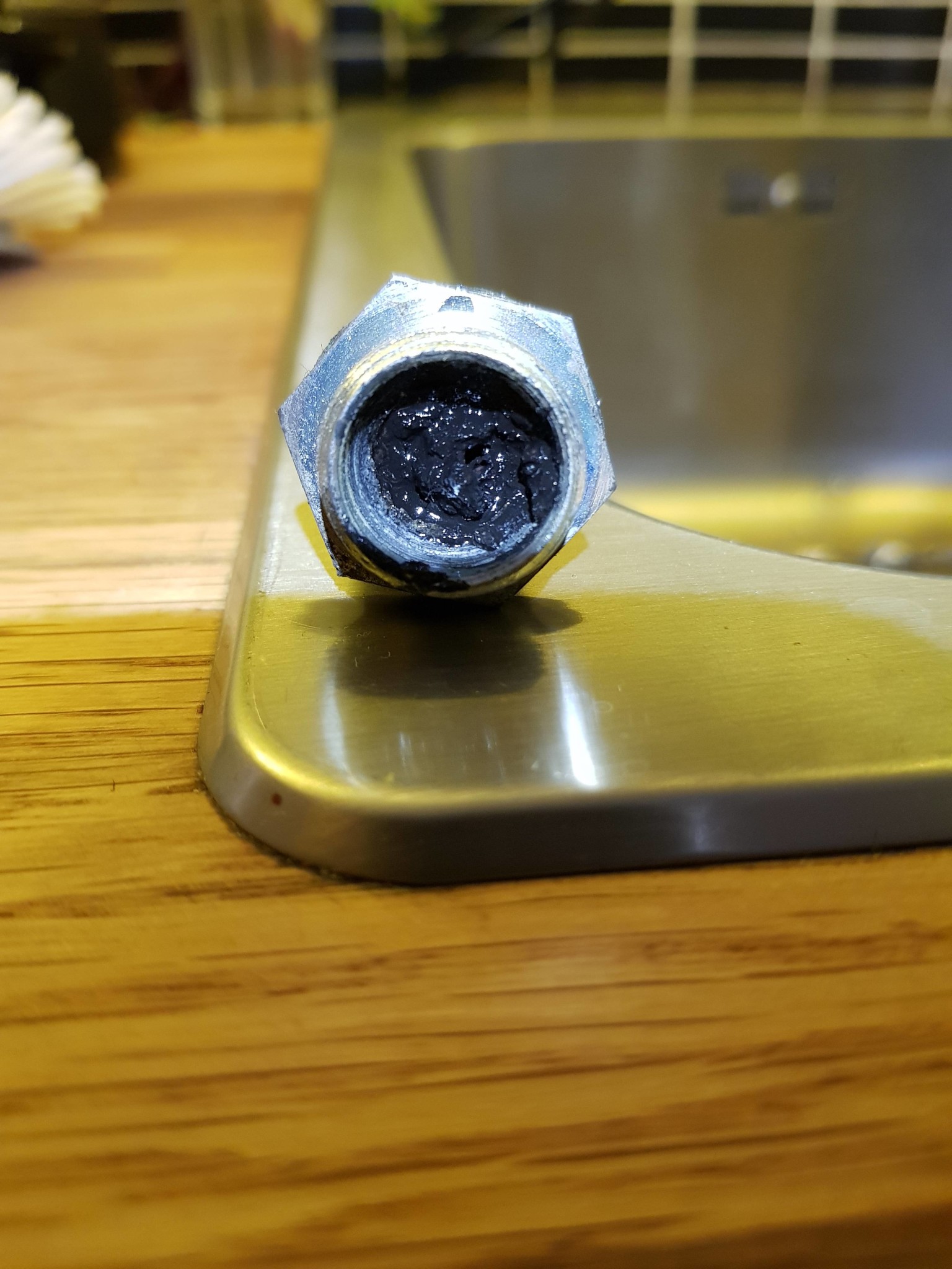

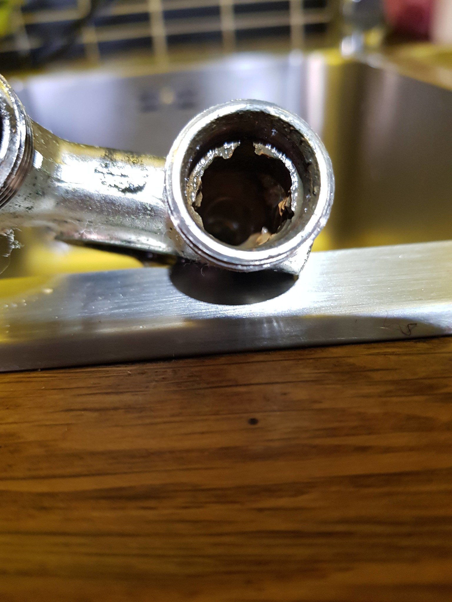

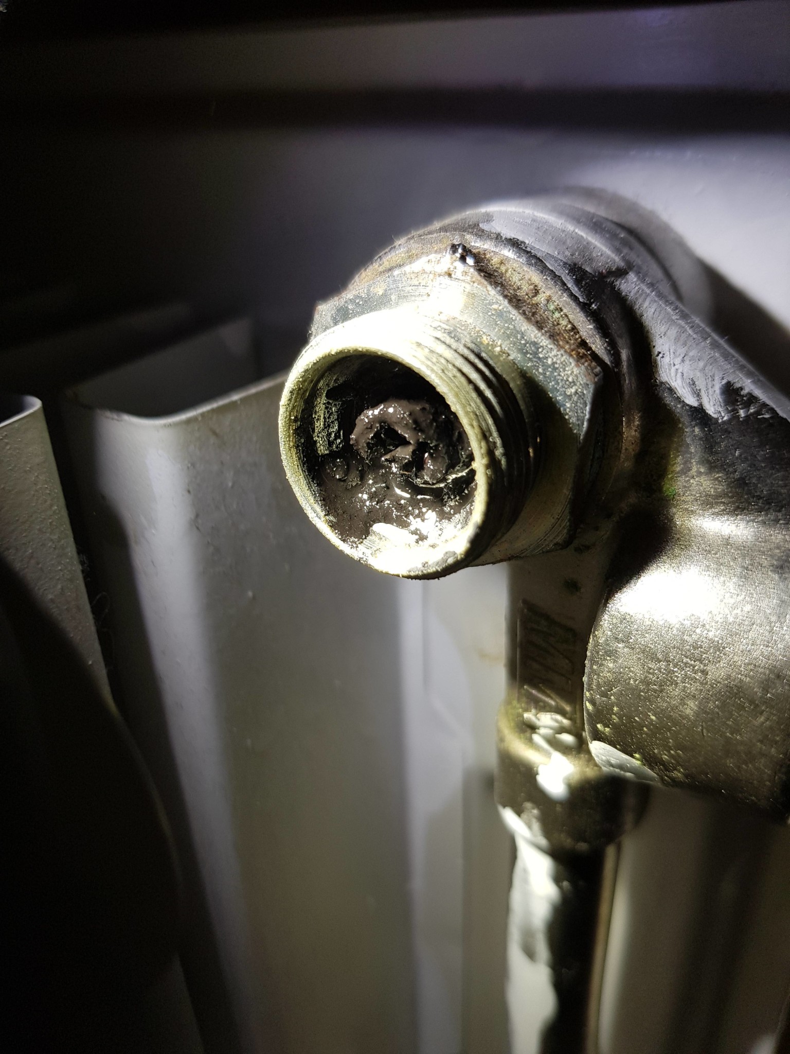

Jag har samma system/radiatorer, så här såg det ut när jag plockade isär ett element som inte gav värme.
Och ja, man får tömma systemet.
