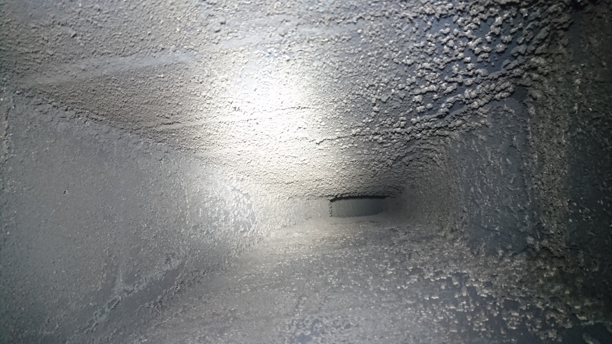

Tog denna bild från luckorna på kakelugnen, är detta tjärsot eller bör man oroa sig? Är som en beläggning på sidorna. Tack på förhand
Inre utsikt av en kakelugn med mörk beläggning och möjliga tjärsot på väggarna.
Fråga sotaren, ser ut som damm m.m.
Claes Sörmland
Jag tycker det ser ut som vanligt sot. Det glänser ju inte.
Sotbränder är för övrigt mycket ovanliga i kakelugnar. De hör främst vedpannor till.
M
Tycker också det ser ut som sot och som Clas säger så är sotbränder väldigt ovanliga i kakelugnar, dels då man brukar ha väldigt bra förbränning men även då rökgastemperaturen är mycket låg efter kakelugnen.
Den största risken som jag ser är att det är beroendeframkallande att elda i den...
Vi eldar i princip varje dag. Vi har därtill avtalat med sotaren att sota lika ofta som vi ska för pelletspannan.
A
Tjärsot är brunsvart eller svart i färgen. Det där ser okej ut, men ha regelbunden sotning om ni använder kaminen.
Som redan nämnts är det större risk i vedpannor bl.a. på grund av att man snålar och stänger igen spjälen för mycket så för lite luft kommer in som ska ta med sig röken uppåt. Då blir den att ligga kvar längre och hinner bilda sån farlig yta.

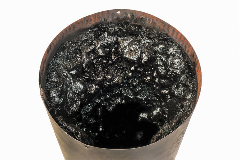

Översikt av en sotad skorstenstopp med brunsvart tjärsotbildning, indikerande behov av regelbunden sotning.
