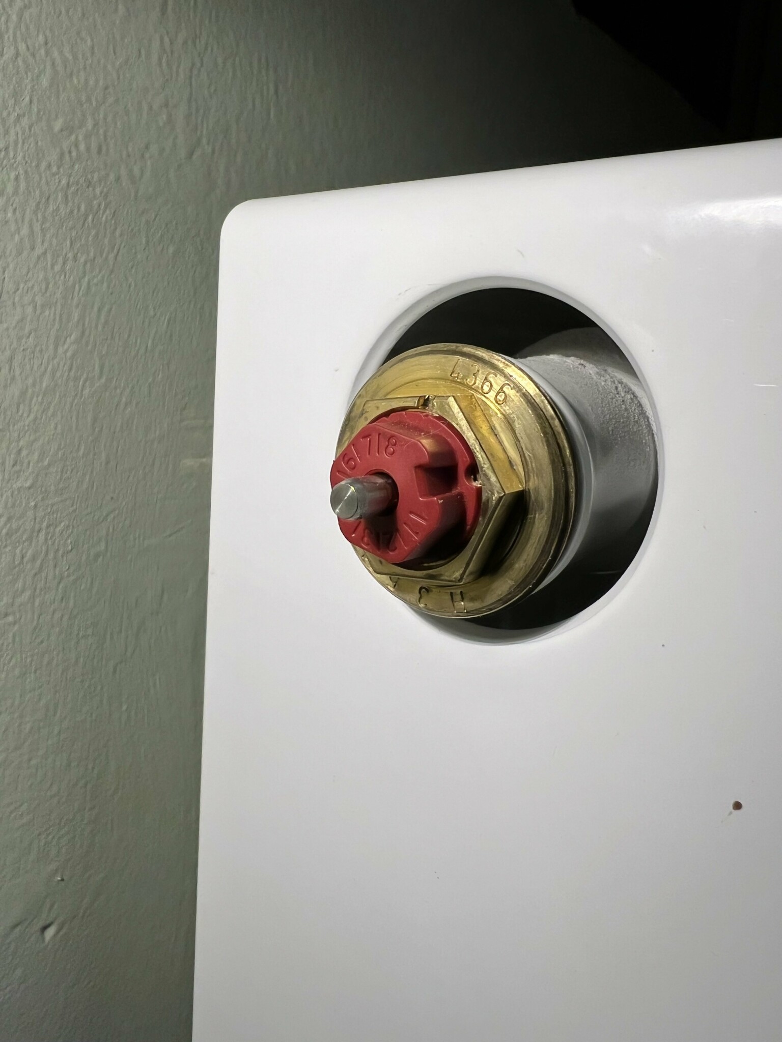

Jag undrar om någon kan utläsa vad det här är för ventil och hur jag justerar den på rätt sätt?
Brandpostventil inuti vit vägg, framifrån, säkerhetsutrustning, metall och plastdetalj, vit och grå bakgrund.
Jag misstänker att den röda delen har en inställning som begränsar flödet. För oavsett vad jag har för inställning på termostaten som jag skruvar på så blir det inte varmare än 18 grader. Även utan termostaten så blir det inte varmare. Det känns som att piggen behöver komma längre ut för att öppna flödet lite mer. Dvs ändra maxläget.
Är det den lilla piggen man ska skruva på, eller är det den röda delen? Behöver man något speciellt verktyg, vilket passar isf till denna modell?
Kan va så att framlednings tempen inte räcker till.
Behöver shunta upp.
Juniperus

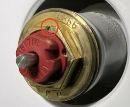

Du kan vrida den röda delen för olja flöden. Nu ser det ut som den står på 7. Testa rotera den till vänster så 8:an hamnar rakt upp, då bör du ha högst flöde!

Det verkar som att de redan står på 8, Iaf om det är själva ingröpningen som anger inställningen, för den var inte rakt upp på alla element.

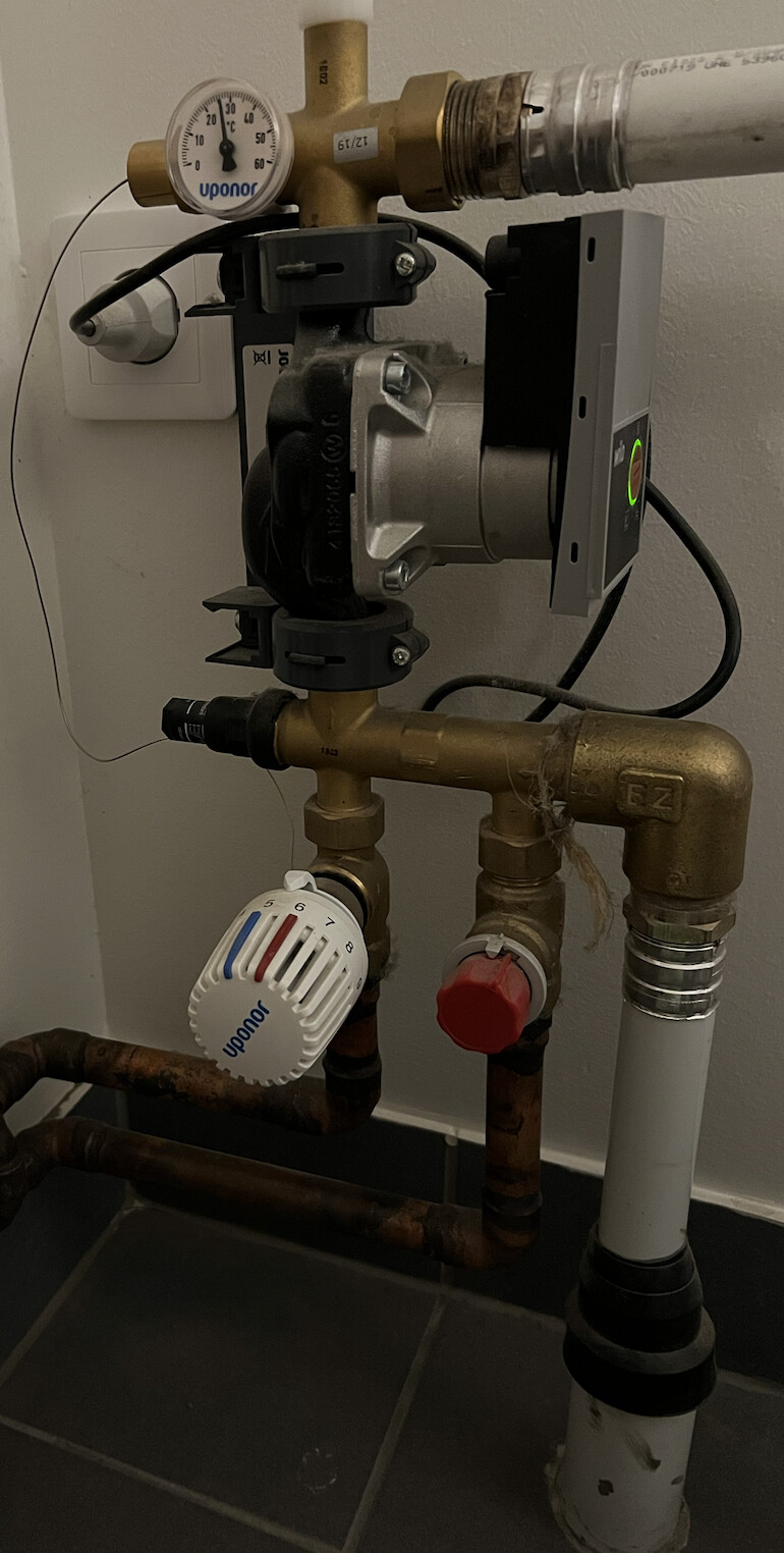

Jag har ingen shunt till övervåningen, den shunten jag har tror jag går till golvvärmen på bottenvåningen. På bottenvåningen har jag några ventiler som går upp till elementen som jag inte förstår vad de gör. Om någon har insikt i det vore jag tacksam.
Framledningstemperaturen är 36 grader, kanske lite väl lågt för elementen?

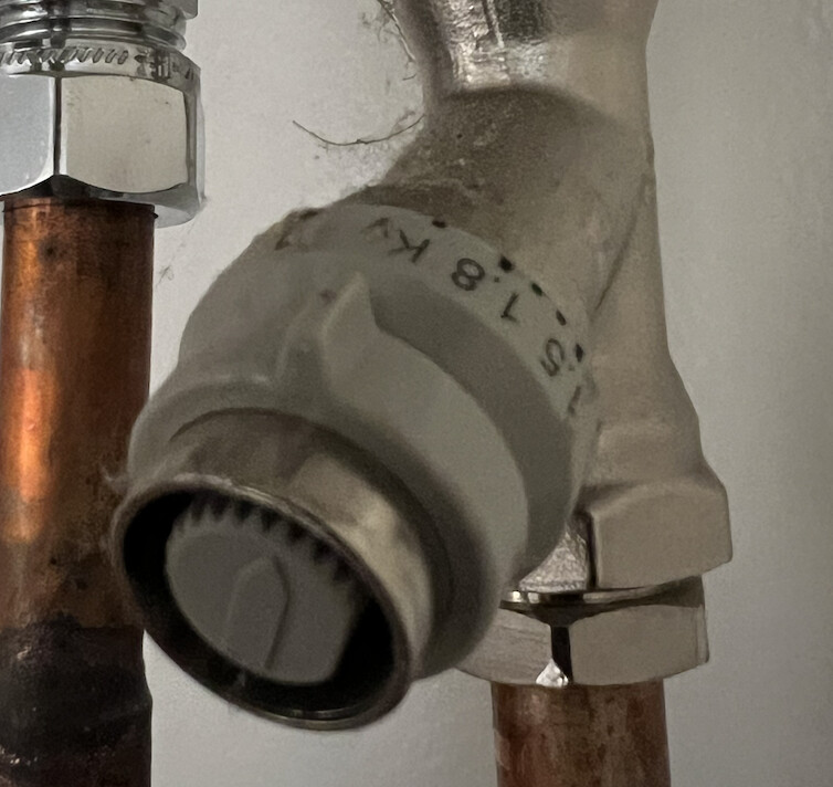

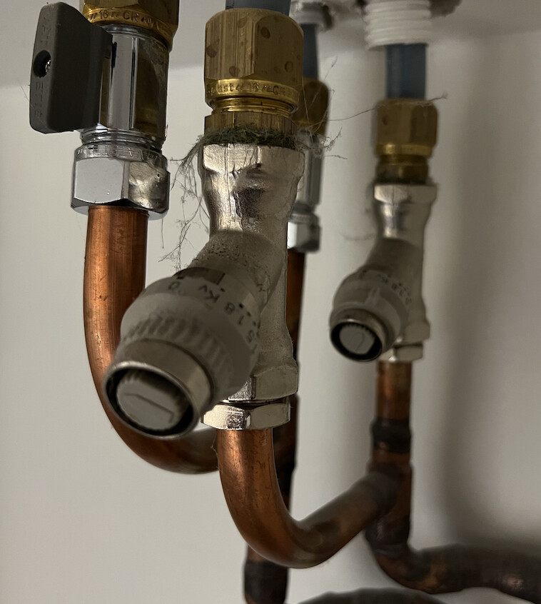

De andra ventilerna är injusteringsventiler så att man kan ställa in värmeflödet och balansera olika delar av huset. Radiatorerna sitter ofta i en slinga på 3 till 5 radiatorer och då kan man öka eller minska flödet i hela slingan.

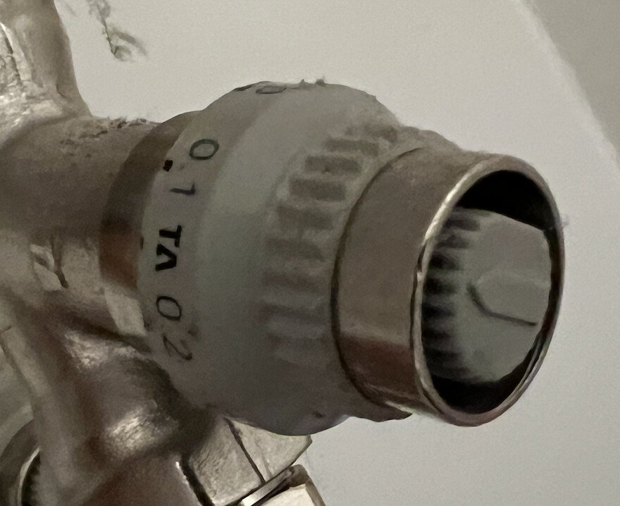

Jag har 2+3 radiatorer på de olika slingorna. Vet dock inte vilka som går till vad. De verkar ju vara helt olika inställda. Den ena verkar vara nästan max och den andra på i princip min. Tycker att båda borde ligga på ca samma. Eller tolkar jag dom fel?
Verkar som att det är vredet med pilen man skruvar på för att justera?

Ok. Om du tittar på husets värmeritning ska det stå hur ventilerna ska vara inställda. Ser då ut som det är 3 riktigt stora/kraftiga radiatorer på ena slingan och 2 små platta radiatorer på den andra slingan. Du behöver skaffa en brunorange TA-nyckel för att justera ventilerna om du vill det.

Nej, inte samma. Slingorna är olika långa, har olika resistens. För att flödet ska vara samma, om det nu ska vara samma, så kommer du behöva olika inställning på de här ventilerna.
Men det ska kanske inte vara samma, fler element ger ju mer värmeagivning eller vad man ska kalla det.
Antingen kan du leta upp inställningarna som ska finnas dokumenterade nånstans eller så kan du göra en kvalificerad gissning och sen justera in efter vilket resultat du får.
Rör inte strypventilerna, då kan det bra mycket fel för värmeflödet till alla delar.
