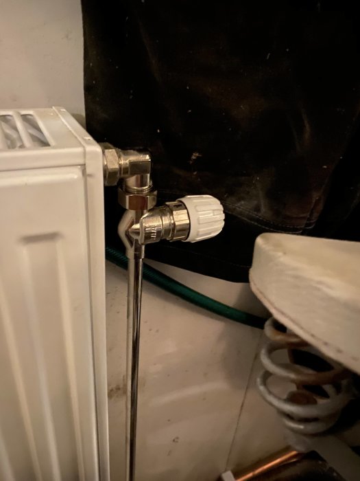

Har nedanstående termostat till mitt element i garaget. Resten av huset har golvvärme så detta går på samma värme. Tycker dock det blir onödigt varmt i garaget. Så frågan är om jag på ett enkelt sätt kan justera inflödet. Verkar som denna bara har av och på.
  • Termostat med vit ratt kopplad till ett element i ett garage med fråga om justering av värme.
L
Den är inte av/på, men du får vrida väldigt lite för att justera. Brukar vara ganska stor gängstigning på sådana rattar så du får vrida tiondelar av hela varv.
Men så klart är en termostatventil ett smidigare alternativ.

GoC GoC skrev:
Ja den ser ut att passa då det är med ”adapter” för M28 gänga
Alternativt en MMA
[länk]
som garanterat passar
Tusen tack. Funkade fint att justera väldigt försiktigt så får se om det räckte. Skall ju bara ha lite stödvärme i garaget inte så noga med temperaturen
Biltemas termostat har M30x1,5. Medföljande adapter gör att termostaten sticker ut långt från elementet och är M28x1,5. Med adaptern borde det fungera fast snyggt blir det inte.
Så bra, det är lätt gjort att vrida lite för mycket på de där plastvreden.
