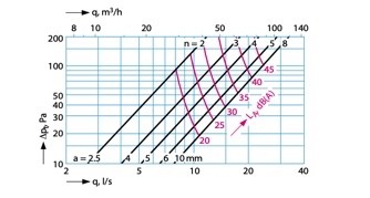

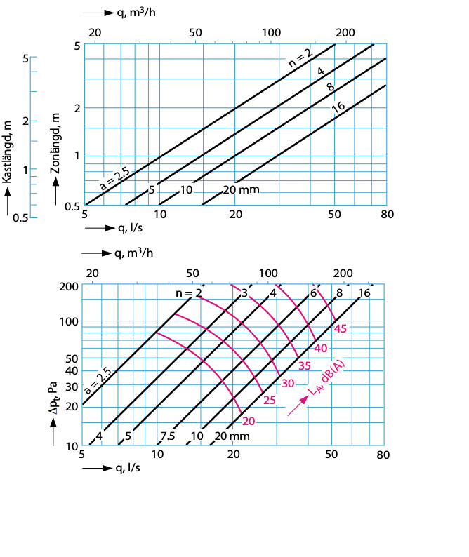

Har tänkt att byta några luftdon i huset som är lite snyggar..
Men vad säger diagrammet..
Skall ha från luft i köket på 10 L/S och tillluft vid matplatsen på 18 L/S
Så hur läser jag av det på diagrammet..
  • Diagram som visar tryckfall över strypning i kanalsystem med flödesmängder och ekvivalenta diametrar.
  • Grafer visar samband mellan flödeshastighet och tryckfall för olika rördimensioner och flöden.
Du kan hyra luftflödesmätare från t.ex. Soliduct för att mäta in flödet i de nya donen. Kostar 800 kronor någonting. Då kan man passa på att kolla luftflödena i hela huset vilket kan vara bra om det var länge sedan senast.
Drömen
Du behöver mäta differenstryck och öppningsmått. (Det bör stå i dokumentationen för donet hur det ska göras.) Därefter kan du läsa av flödet i diagrammet.
Du behöver alltså något att mäta trycket med. Och tänk på att när du byter ut eller justerar ett don så påverkas även övriga.
Drömen
