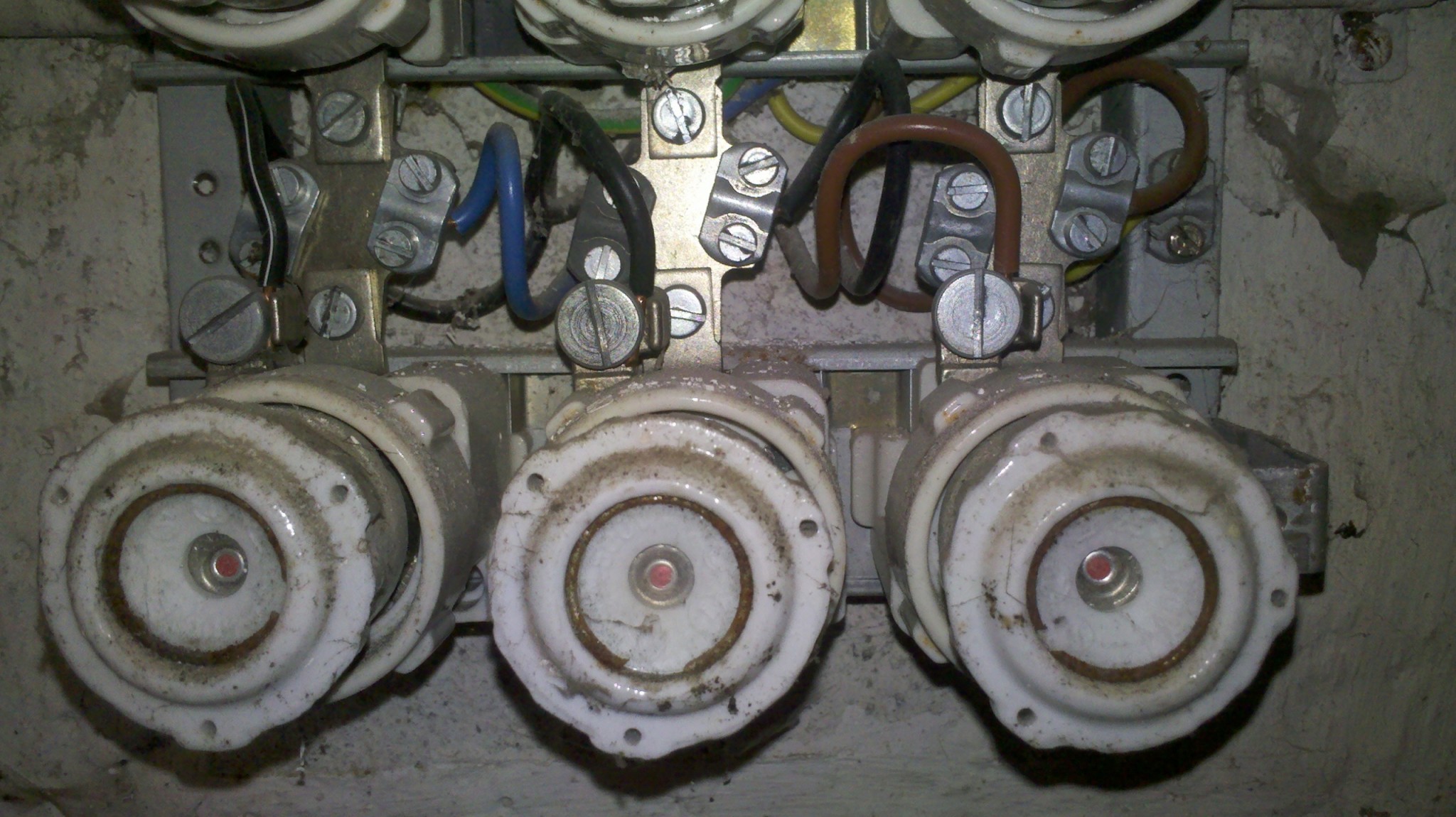

Längan är gammal, och så är även elen. När jag lyfte för att kolla hur det var kopplat i undercentralen ute i häststallet såg jag att kabeln som går från UC till mitt utrymme på andra sidan väggen inte hade någon gul/grön jordledare utan det var jordat med oisolerade tvinnade metalltrådar.(Se bild. Till höger om gul/gröna ledarna.) Jag antar att det var ok att göra så förr, men jag undrar om det är lika bra/säkert som vanlig jord? UC ligger utanför jordfelsbrytaren i huvudcentralen. Tänkte komplettera med en sådan med.
Kabeln går genom väggen uppe i taket mellan den murade väggen och en rejäl träregel, och är därför inte jättelätt att byta ut, annars hade jag gjort det. Kabeln som sådan är frisk i övrigt. Min tanke är att sätta en kopplingsdosa i taket direkt där den kommer ut och dra ny el därifrån till strömbrytare och vägguttag, med gul/grön jord om det är ok. Som det är nu finns det bara den lampan i taket och inget annat i det rummet.

Då anläggningen är gammal och på den tiden hade en sådan jordning så är den helt ok att använda. Men kan man byta den så hade jag gjort det. Det går inte borra nytt hål för att dra en ny kabel om det nu bara är en kort bit upp till taket och igenom till den dosan du pratar om? Tänk på att du inte har så enkelt att separera N och PE skenan i denna centralen om du tänkte montera en jordfelsbrytare på hela centralen och inte bara på 1 grupp.

Allt går, men om jag kan slippa just det så är det bra. Åtminstone till en början. Men det är ok att använda den som jord och sedan från kopplingsdosan i taket fortsätta med gul/gröna ledare?

Ta du dit din elektriker till det, låter som en bra plan. Det är ok, du måste använda grön/gul ledare till jord. Får inte vara någon annan färg när man drar nytt. Även om den är blanktråd, röd eller nån annan rolig färg.

Tycker bestämt att det finns en grön/gul ledare i kabeln till höger. Är det den som går till verkstaden?
Om det saknas en grön/gul får vi hoppas att det är en gammal EKKL eller liknande som har en biledare på 1.5 mm2

Bo.Siltberg, du har rätt. Kabeln till höger har grön/gul. Jag var otydlig. Kabeln går till en dosa där en gammal 2,5mm kabel ansluts. Det är två ledare (grå och svart) + biledare.

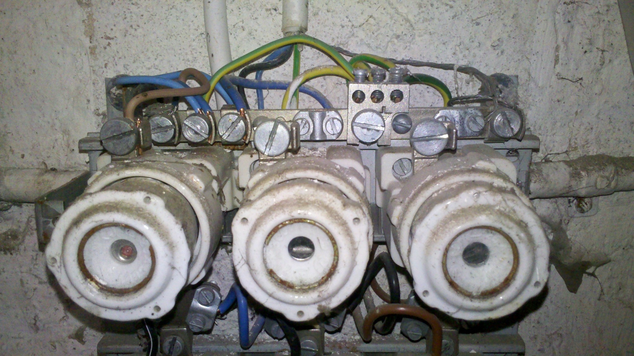

Men jag har såklart ett par följdfrågor nu när jag rotat runt i centralen. I centralen är det ett trefasuttag inkopplat. Från huvudcentralen kommer det in fyrledarkabel+ biledare. En av ledarna är blå, och den är kopplad som fas till trefasuttaget. Det kommer inte in någon nolla från huvudcentralen, utan de nolledare som är anslutna till UC är kopplade på samma skena som jorden. Är detta riktigt? Som jag förstår det är detta alltså ett fyrledarsystem (TN-C).
Om jag då vill ansluta en JFB som Tobbe_3 föreslog som punkt 1, går det när det inte kommer in någon nolla från huvudcentralen? Hoppas ni förstår vad jag menar.
Sedan ser jag att en jordledare är kommer från översta skenan och är ansluten på sidan längre ned. (Se bild. Bakom den bruna ledaren.) Varför är den ansluten där? Som en extra säkerhet?
