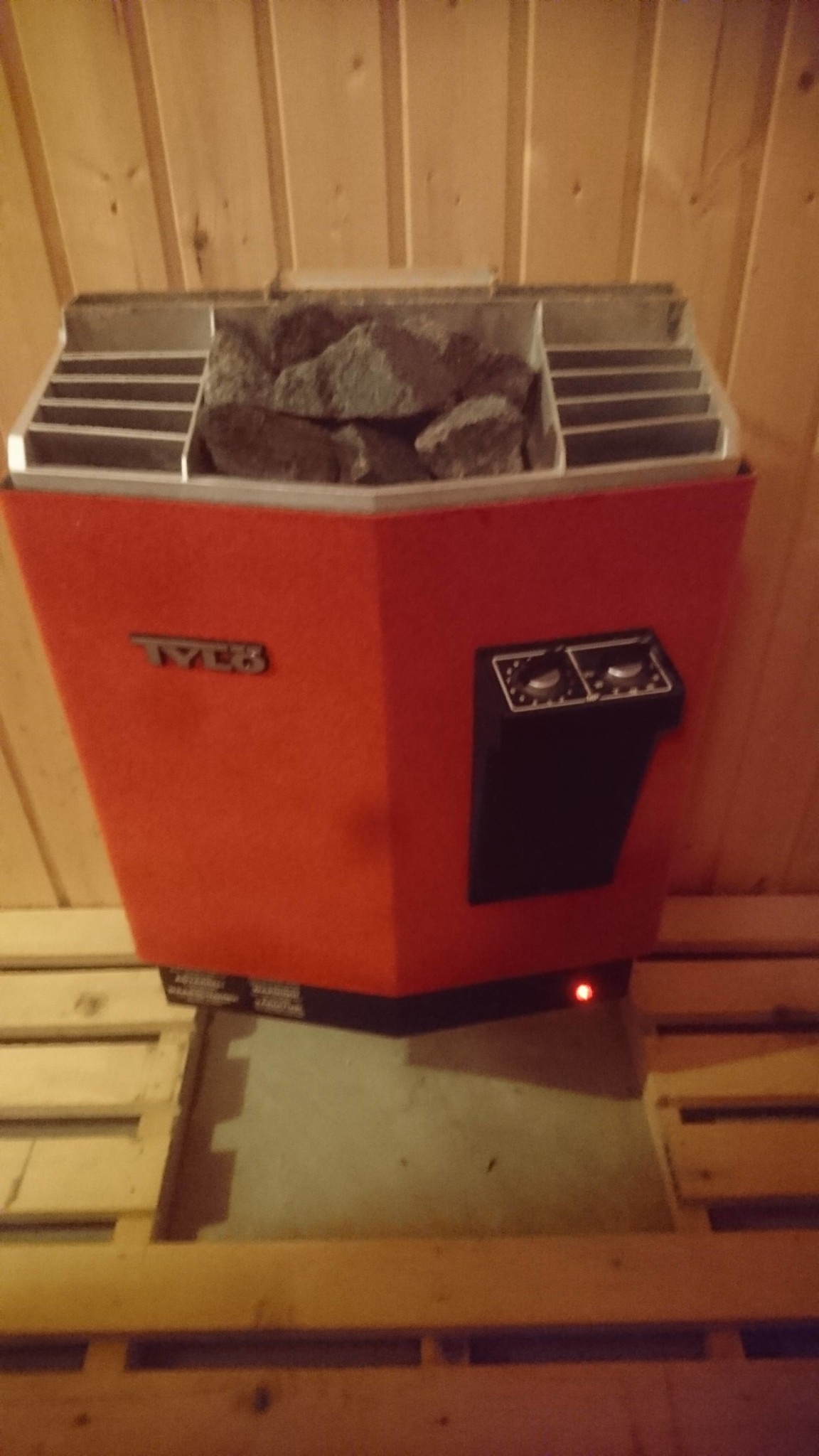

Hej
Jag har en tylö bastu från 1982
Temp är kall
Är det överhettning skyddet som löser ut?
Men den lampan lyser?
Mvh /Per-Johan Hedström
  • En äldre rödfärgad Tylö bastuaggregat med stenar och kontrollpanel, röd lampa lyser vid foten, i en bastu.

Är det någon som vet ?
överhettning, timer eller temp?

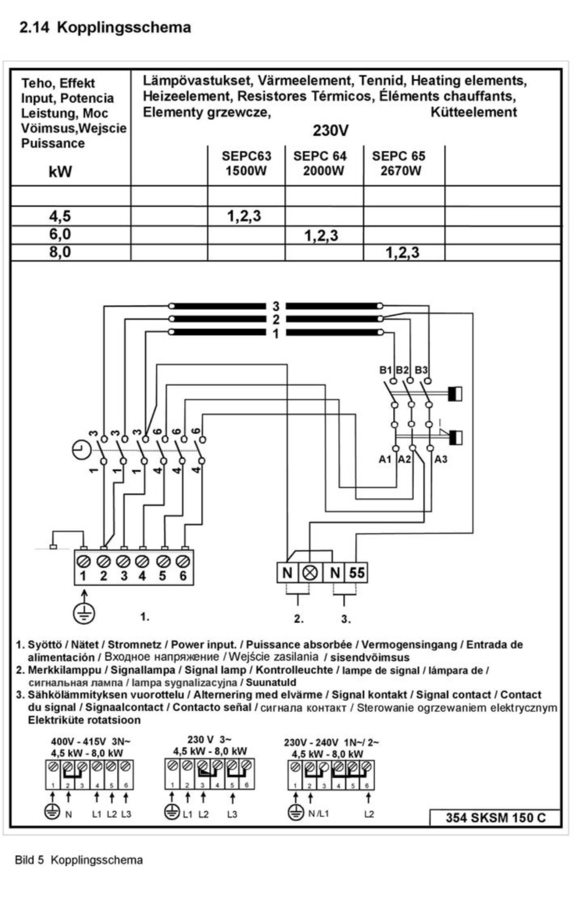

Nu vet vi inte vilken modell det är, här är ett kopplingsschema över en enkel modell av bastuaggregat, där det är timer, temperaturvred och överhettningsskydd.
Elektriskt kopplingsschema för bastuaggregat med indikeringslampa och temperaturkontroll.
Utav detta så ser man att indikeringslampan lyser så fort timern är på.
För att elementen i aggregatet ska ge värme så måste både termostaten och överhettningsskyddet vara ”till”.
Typen är Tylö 8 MP 8KW 380V 1182
Hur fungera överhettningsskyddet?

Jag tror att överhettningsskyddet eller temperatur-reglaget är problemet.
Jag kommer ihåg att jordfelsbrytare löser ut ibland när man vrider med Temp-reglaget.

Det var överhettningsskyddet som hade löser ut.
Tack för hjälpen "Demmpa" med kopplings-schema!
