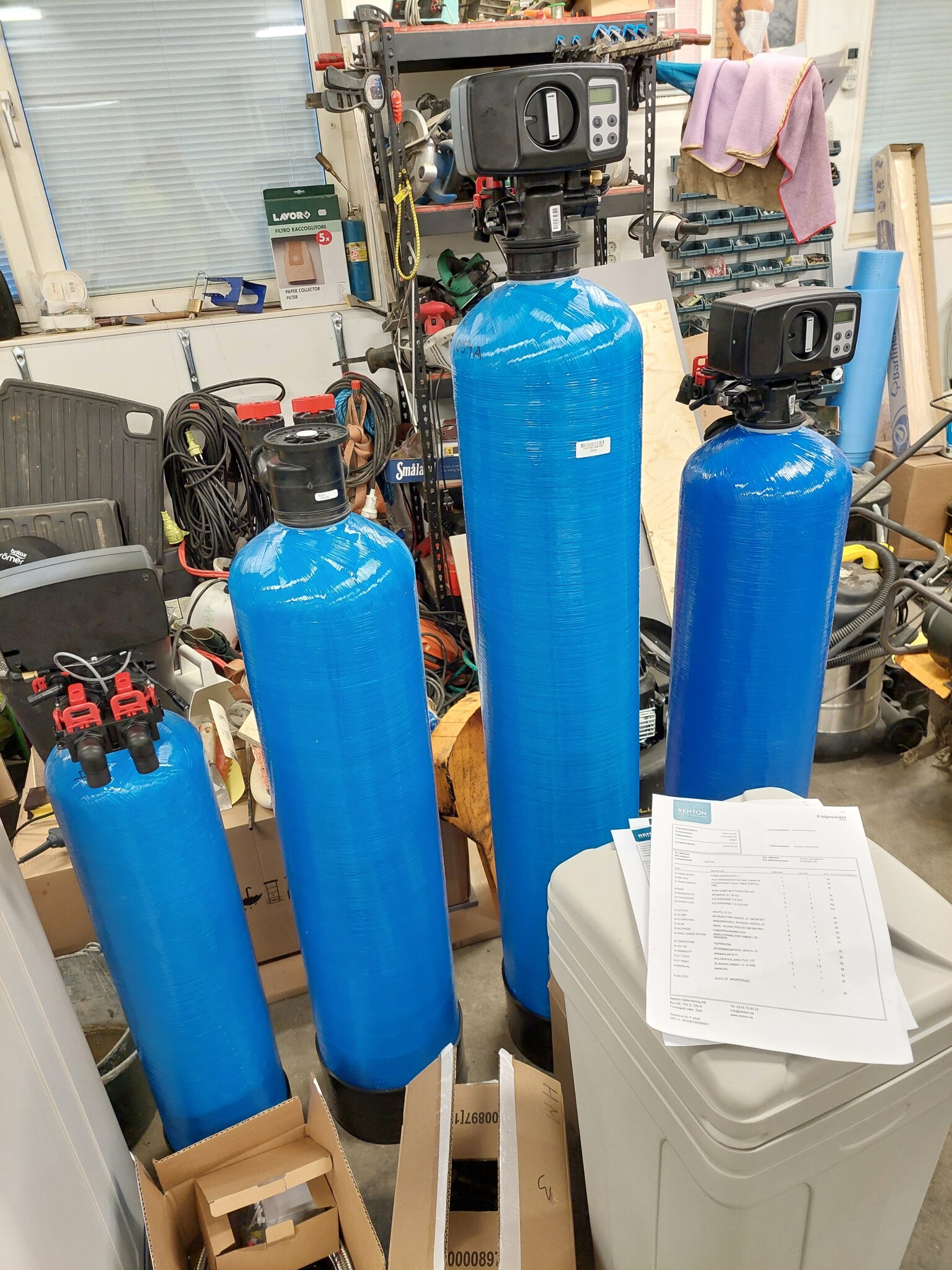

Gammal tråd men jag köpte min anläggning från Renton och är verkligen nöjd. Har mycket järn och kalk och humus. Vattnet luktade ruttna ägg och alla tappställen blev bruna av järnutfällningen. I övrigt så var vattnet drickbart. Hade ett stort kolfilter som fungerade bra förutom att kalken kom fram när järnet renats bort.
Och årsförbrukningen var ca 100 liter aktivt kol per år.
Nya anläggningen består av avsyrningsfilter för att höja Ph för efterkommande järn och manganfilter. Mangan rening kräver högt Ph. Efter det sitter ett humusfilter vilket gör vattnet kristallklart. Humusfiltret sänker dock Ph så efter det sitter ett mindre avsyrningsfilter. Sist sitter det ett avhärdningsfilter för att få bort kalk och sänkning av hårdheten. Alla filter (5 st) utom sista avhärdningsfilter har automatisk backspolning.
Som sagt så är vattnet nu kristallklart, lukfritt och ger inga kalkavlagringar.
Underhållsbehovet är att avsyrningsfilterna behöver påfyllning av filtermassa ett par tre gånger per år samt att avhärdningen behöver fyllas på med salttabletter efter behov
Installerade allt själv då flexslangar ingick i paketet. Kostnaden på allt blev ca 40 tusen. Och jag är supernöjd!
