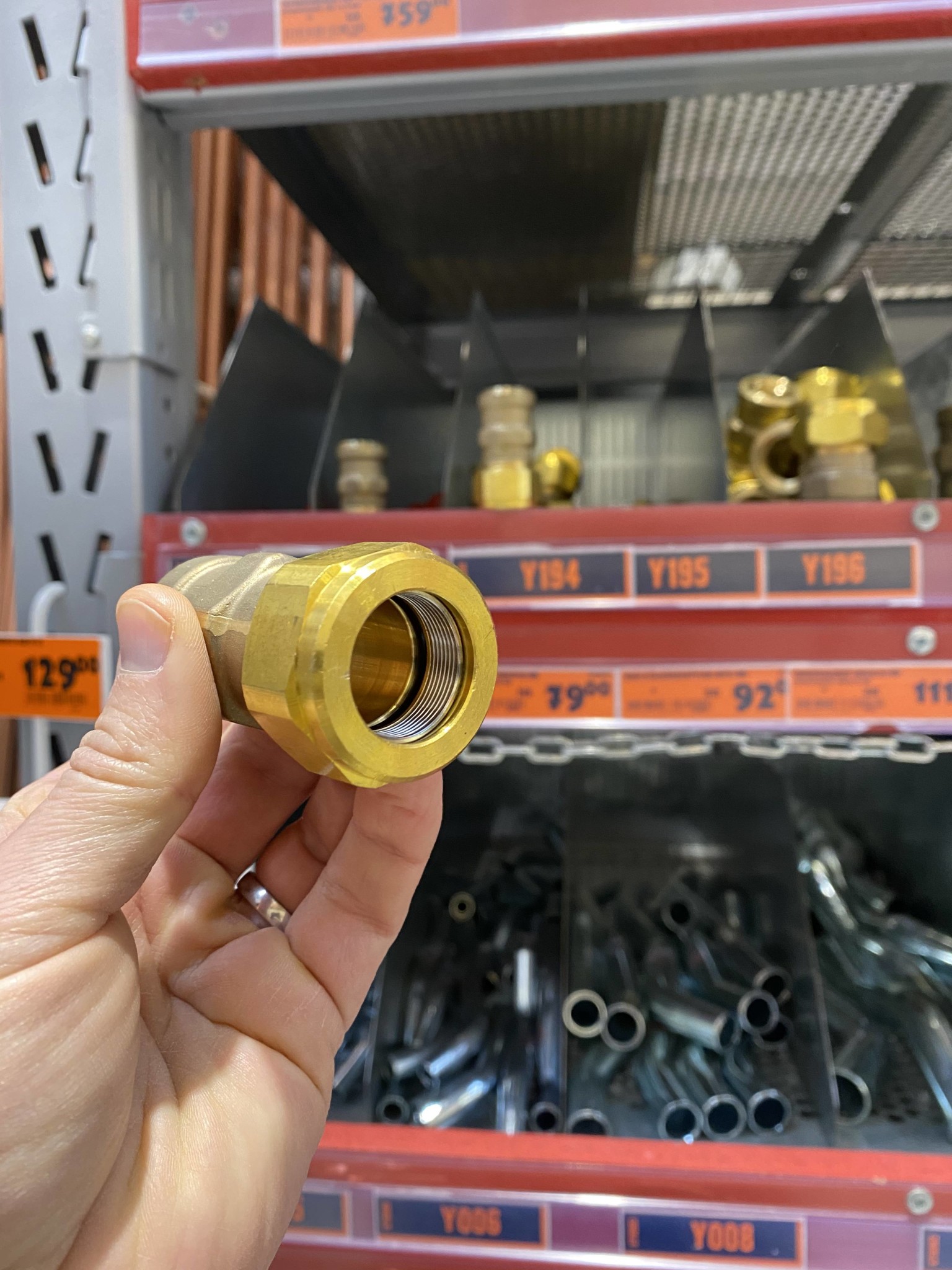

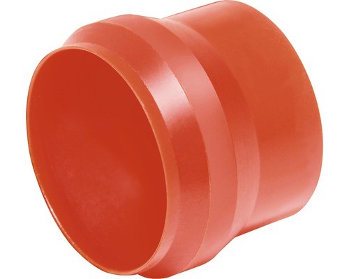

Jag ska göra en övergång från 22 mm järnrör till koppar. Återförsäljaren av bifogad bild på koppling uppger att plasthylsa inte behövs. Det är tappvatten det gäller.
Instämmer proffsen på sidan med detta påstående.
Finns nämligen inga i butiken och jag behöver utföra jobbet snarast.
Tacksam för input!

Är dem ens godkända för tappvatten, tro bara dem får sitta på värme och kulsystem. Men funkar säkert. Du ska inte använda plasthylsa till dem kopplingarna. Dem är till vanliga klämringskoppling typ Vatette.
Claes Sörmland
Från monteringsanvisningen: "Avsedd för sammankoppling av stålrör i vätskeburna värme- samt
kyl system."

Vatte har koppling med plasthylsa som löser dimensionsskillnaden till en 18mm klämringskoppling
