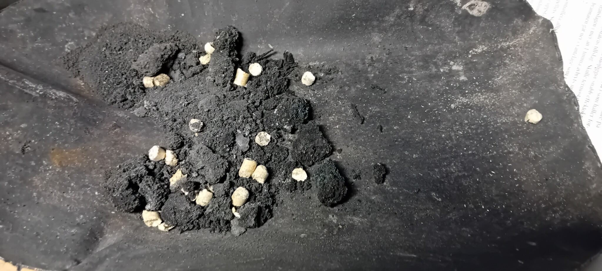

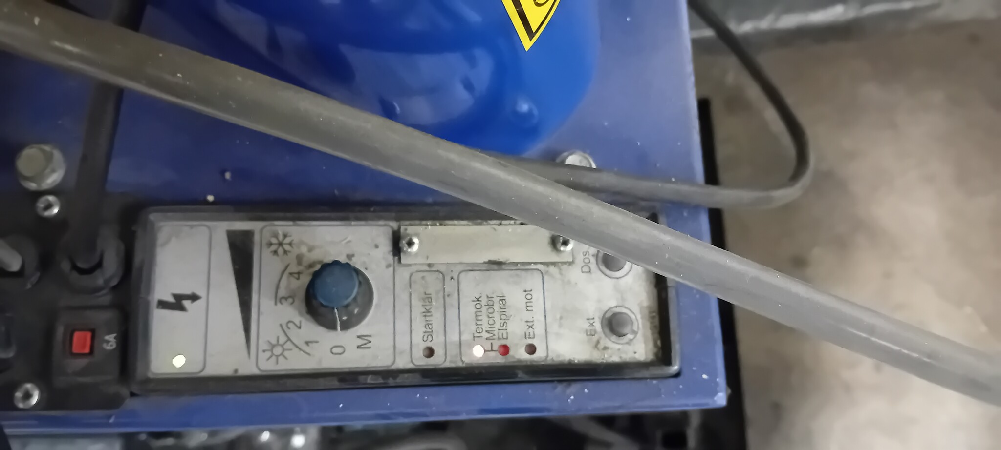

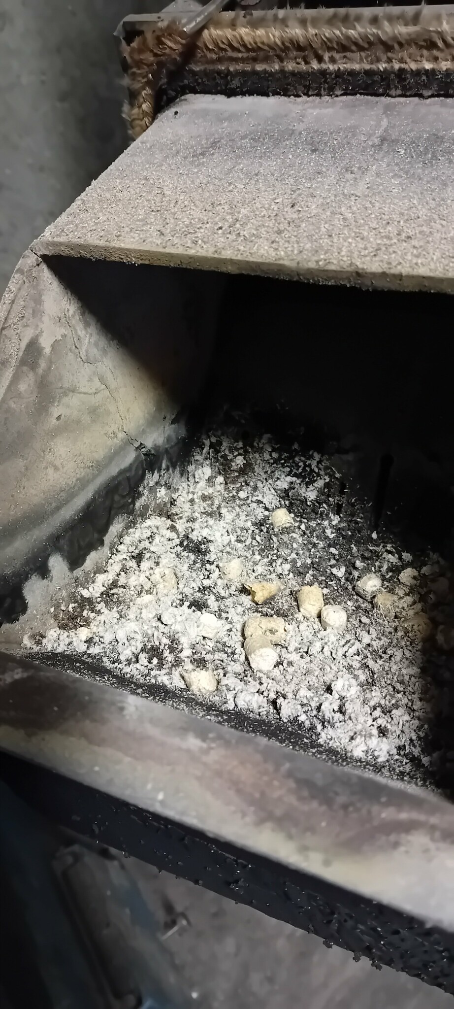

Min pelletsbrännare janfire flex a bryter efter 2-5 dagar termokontakt blinkar. Jag får då dra ur brännaren och rensa i roster sen går den igen. Har solat ur pannan ordentligt. Draget är öppet.
Påverkar det om själva packningen runt brännaren som sluter mot pannan är lite (platt) det snöret som sitter klämt .
Tänkte om det är känsligt om det kommer in tjuvluft kanske? Eller är det dem 140grader kontakten som är utmattad ?

Du behöver ny elektronikbox (styrning) samt nytt lager till internmatarskruven samt ny termokontakt.
Sedan ska du mäta in pelletsmatningen med en rökgasinstrument. Det behlver du hjälo med så förbränningen blir rätt.
G
Oj. Är det lönt på denna gamla brännare?
Lät rätt dyrt tänker jag
