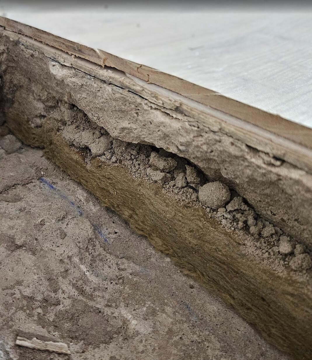

Sutterängradhus från 1965.
Golvet består av ca 10cm platta och därefter 5cm stenullsisolering och 5cm betong ovanpå - detta sträcker sig från fönstrerna till den blå ritade linjen ungefär.
Närbild av ett tvärsnitt av ett gammalt sutteränghusgolv med synlig stenullsisolering och betongskikt.

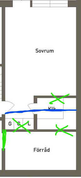

Väggarna är borta enligt de gröna krysen så det är som ett stort rejält rum nu.
Ritning av husplan med markerade väggar att riva (gröna kryss) och golvområde med nya materialförslag under blå linje i stort rum.

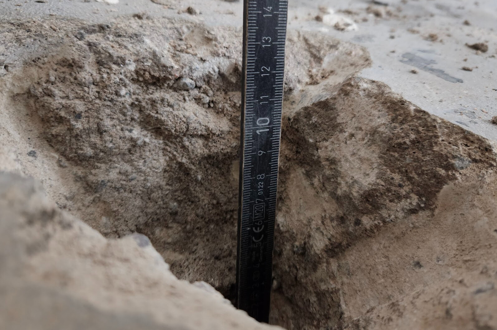

Nedanför det blå ritade strecket så består golvet av 10cm platta + 10cm platta (utan mellanrum men 2 olika gjutningar.
Närbild av mätsticka i betonggolvets hålighet, visar ungefär 10 cm djup, omgivet av ojämna kanter och damm.
Fråga: Om man skulle bila bort de första 10cm nedanför blåstrecket - och lägga ångspärr + 5cm cellplast + 5cm gjutning
God/dålig idé? Behöver man göra hela rummet eller räcker det där det saknas helt idag?
Annan tanke? Att bila exakt hela plattan är tyvärr inget alternativ för husfridens skull.
Det är dränerat men markfukt kommer upp, så min tanke är för att få ett torrare golv och kanske liite varmare också.
Kan inte ett nivellgolv vara en tanke? Ingen risk att du bygger in nåt problem.
