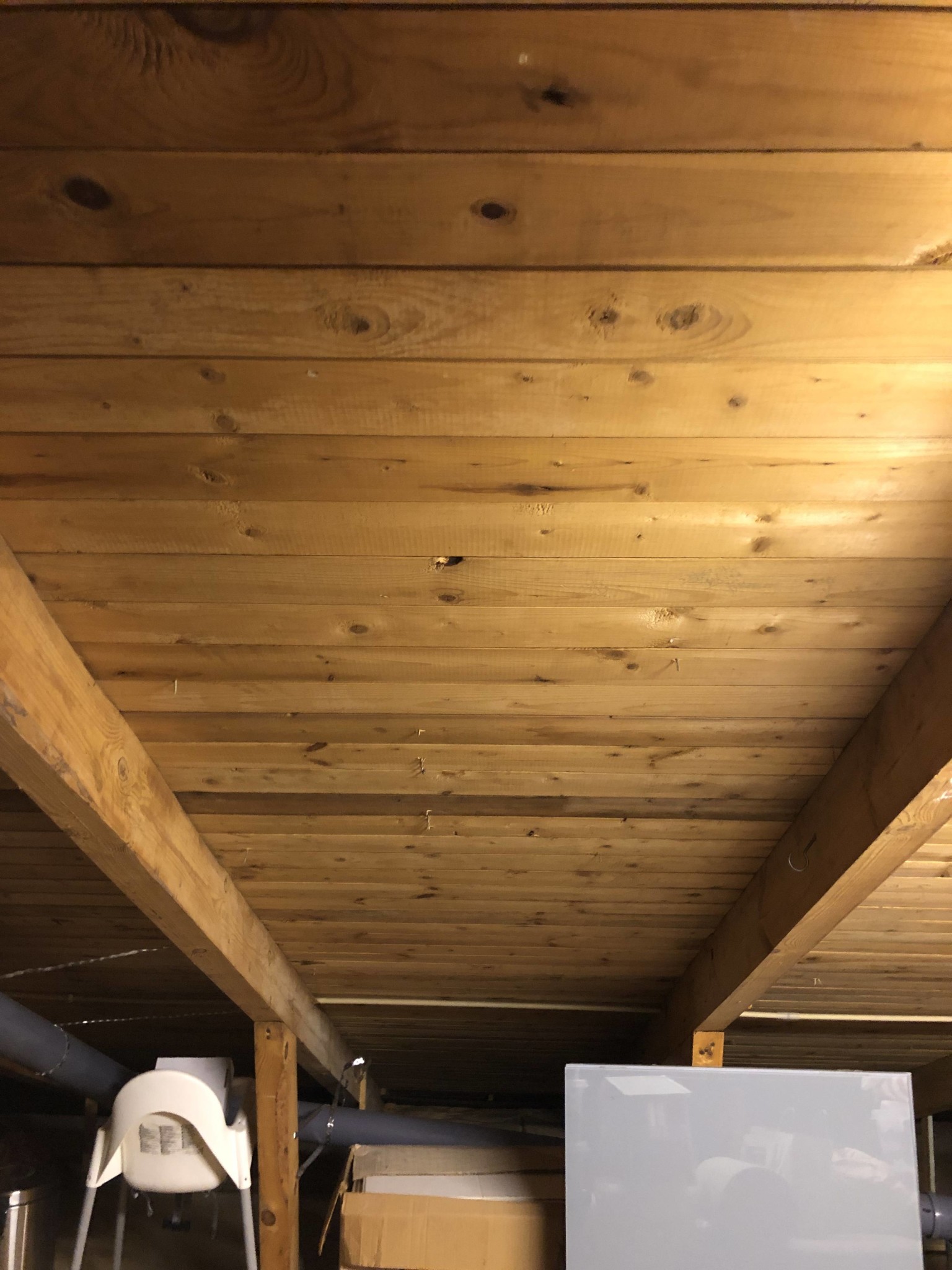

Jag ska isolera och inreda vinden ovanför min lägenhet. Ytan ska bli sovloft och någon slags sällskapsyta.
Jag fick tips om polyuretanskum som isolering, men såväl räddningstjänst som bygglovshandläggare och brandskyddskonsult rekommenderar emot det.
Har någon tips på annan isoleringsmetod eller material som inte bygger för mycket i tjocklek? Taket är oerhört flackt, så det får inte gå utanför takbjälklaget om det ska kunna nyttjas på något sånär vettigt sätt. Bifogar bild på hur vinden ser ut och tar tacksamt emot alla tips.
Jodå, bygglov får jag. Men räddningstjänsten, brandskyddskonsult och (off the record) även bygglovsansvarige i kommunen, rekommenderade starkt emot det i ett bostadshus. Både pga faran i spridning av brand, och rökutvecklingsrisk.Jonatan79 skrev:
Ja, var rädd för det. Finns det något annat material än vanlig ullisolering man kan använda? Som då inte är cellplast…Düsseldorff skrev:
Idag finns ingen isolering alls, och det blir såklart galet varmt (och iskallt på vintern), så något bättre blir det väl med 150mm, men det kommer ju inte räcka hela vägen.
Jonatan79 skrev:
Nja, med tanke på att det vanligast polyuretanskummet som används i Sverige är ett mycket snarlikt material både i kemisk sammansättning och metod som man använde i Grenfell Tower, och det inte heller känns bra att ha den typen av material direkt under taket i ett sovloft, så vill jag inte använda det när det direkt avråds från så många olika håll. Därför söker jag ett annat material eller metod. Har hellre både hängslen och livrem än en vind som riskerar att vara rökfylld på mindre än tre minuter om olyckan är framme.

Det är bra, så har du redan ventilation under det som har direktkontakt med solen. Bygger du då in en luftspalt under brädorna (som du ändå bör göra) och monterar t ex mögelstoppers i varje fack så får du ytterligare en ventilerad luftspalt som jobbar åt dig att transportera bort värmen innan isoleringen.M Moa.L skrev:
Oavsett så får du nog räkna med att det kan bli varmt, det blir det även i nybyggda välisolerade byggnader.
Brandvägg mellan brandcellerna, varje lägenhet utgör en egen, och vinden räknas till min. Så 60 min stopptid till anslutande lägenhet (finns bara en ytterligare anslutande till vinden)Jonatan79 skrev:
