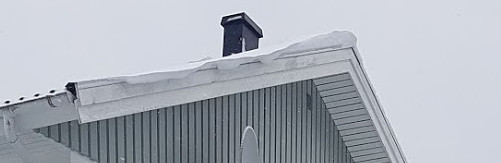

Finns det ventiler på gavlarna? Finns det ventilationsöppningar vid takfoten?
Yes. Nu har jag bara en bild utvändigt till hands. Ser ut såhär.
  • Tak på ett hus med snö och en skorsten mot en grå himmel.
Ja, där har du en gavelventil. Då får du gå upp på vinden och krypa och känna hur det ser ut vid takfoten.

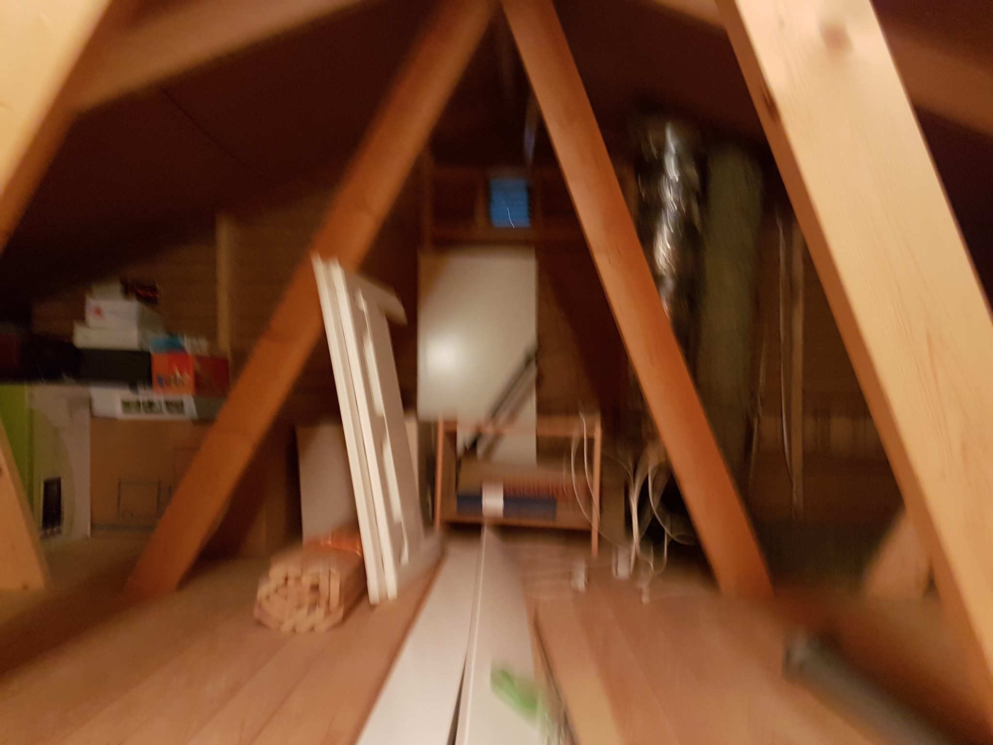

Jag får inte riktigt ihop de olika bilderna av vinden som du visat. På den första bilden ses tydligt en fackverkstakstol av sk W typ. På den sista bilden finns en nockbalk (för övrigt felaktigt upplagd). Kan det vara så att huset är förlängt? Vad som är positivt i sammanhanget är att du verkar ha ett undertak av masonit. Om det inte finns något diffusionstätt tätskikt utanför masoniten, är det ganska enkelt att tilläggsisolera taket underifrån. Men först behöver man klarlägga varför du har så höga fuktnivåer, om du nu har det. Mät gärna även temperaturen på vinden på lite olika ställen (och även någon referensmätning utomhus).
Bifogar en jättedålig bild, som togs innan vi flyttade in, då kanske du ser mer sammanhängande?
Suddig bild på ett oinrett vindutrymme med synliga takbjälkar och lagrade föremål.

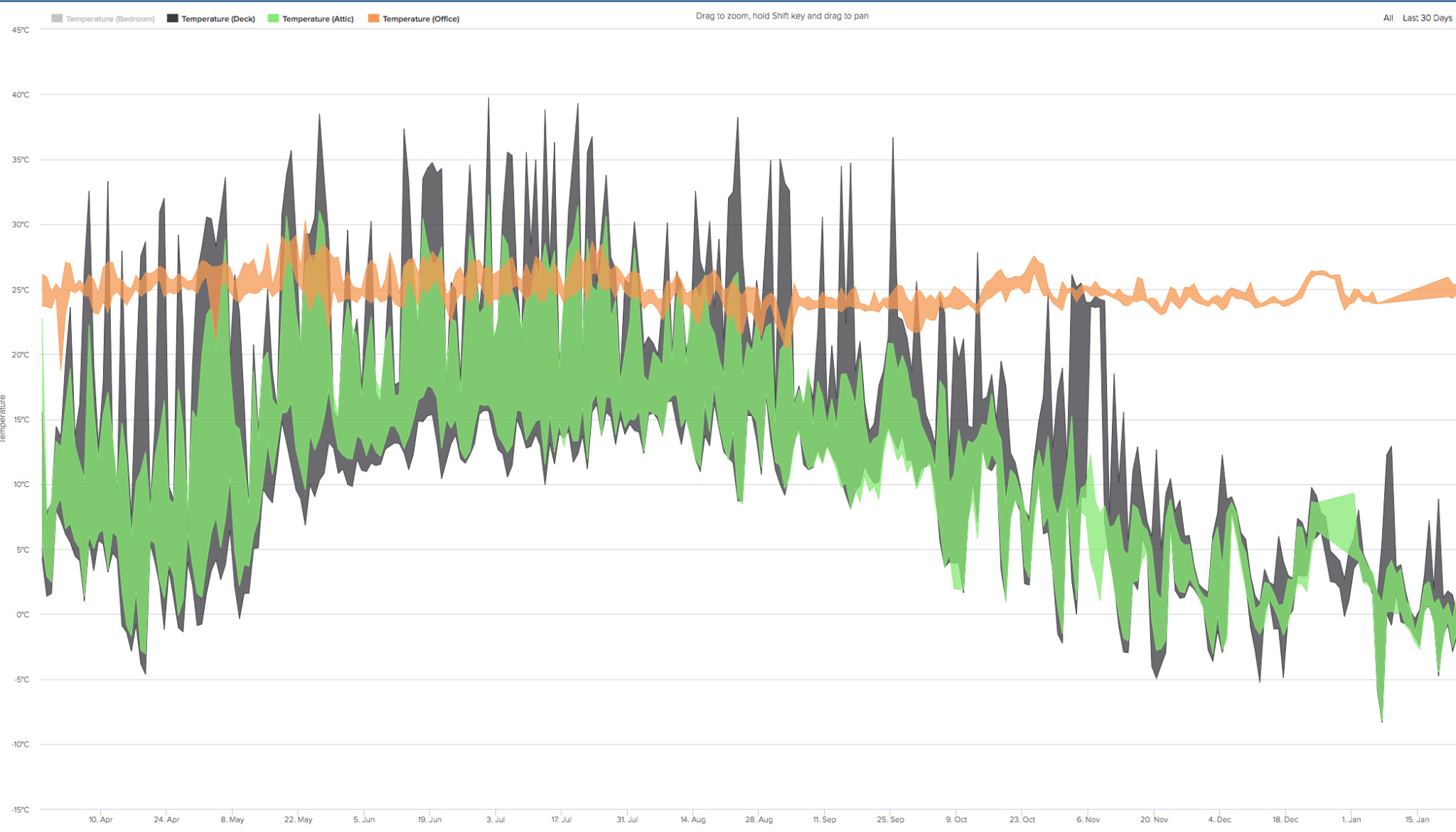

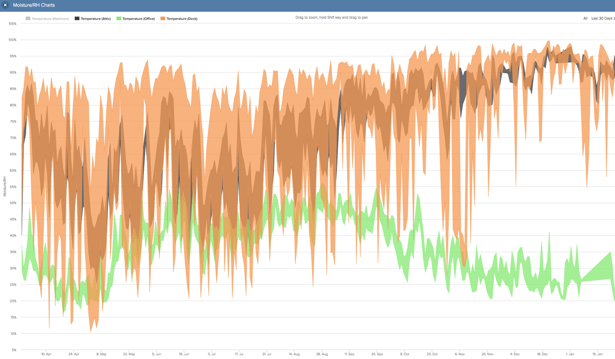

Bifogar även lite statistik för temperatur, samt relativ luftfuktighet som jämför utomhus, inomhus och vinden.
Här ser du temperaturskillnaderna. Den oranga är inomhus-temperatur på ovanvåningen (2-planshus), den svarta är utomhus-temperatur under tak (men inte direkt skyddat), den gröna är temperatur på vinden (ca 1 meter från luckan upp till vinden.

Här ser du "RH" (relativ-luftfuktighet), här är grön fuktigheten inomhus, på ovanvåningen, svart är på vinden (samma position som temperaturmätaren) och orange är utomhus.

Hjälper detta för att få en förståelse? Som du ser följer både temperatur och fuktighet utomhus-förhållanden.
