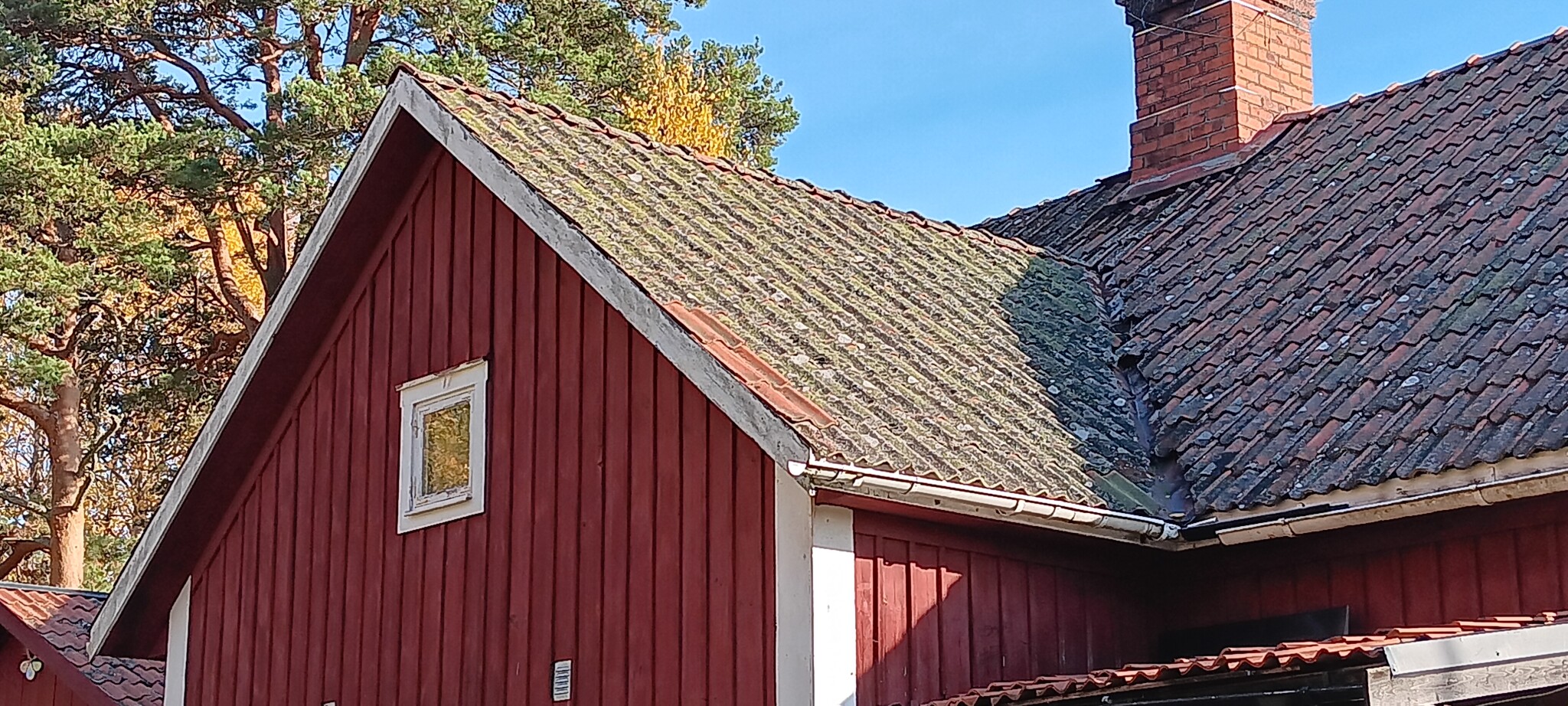

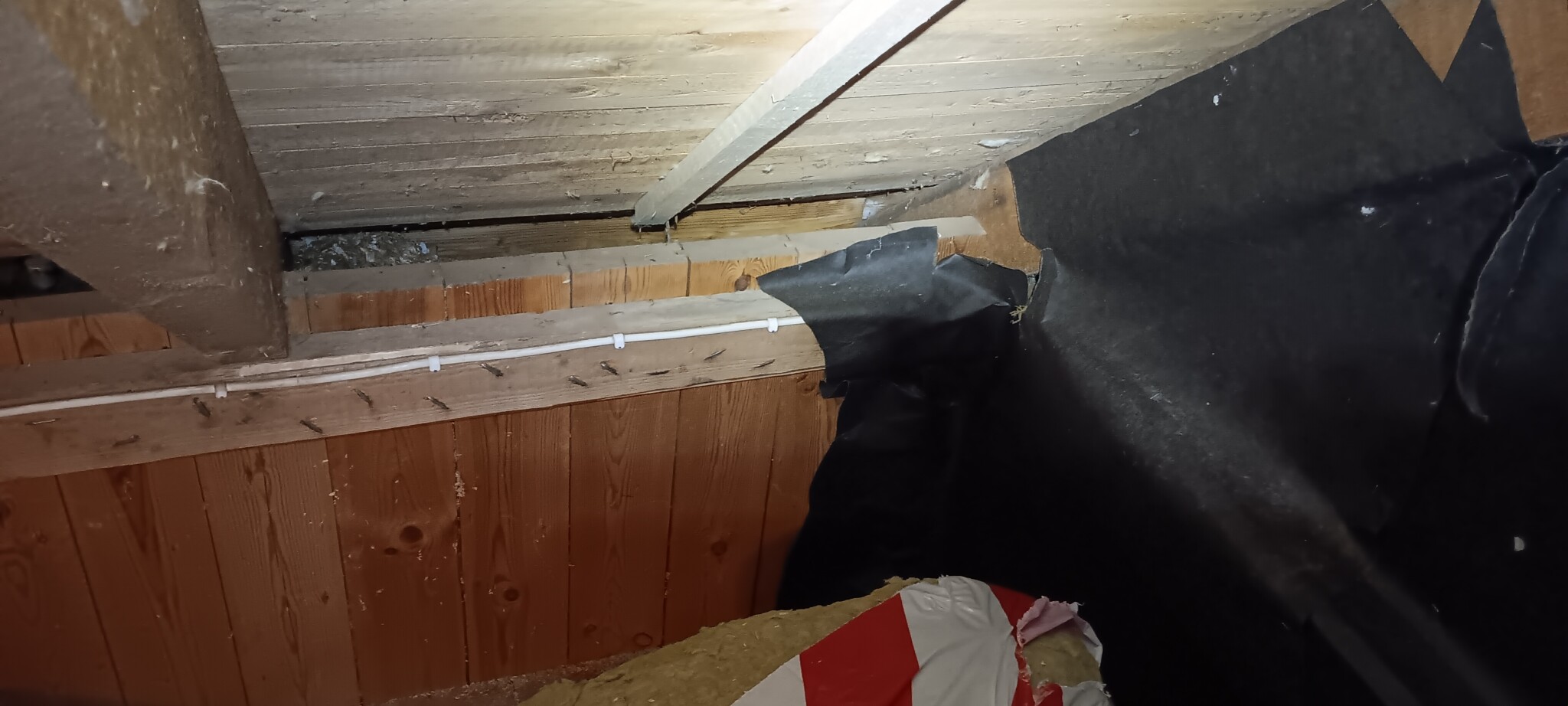

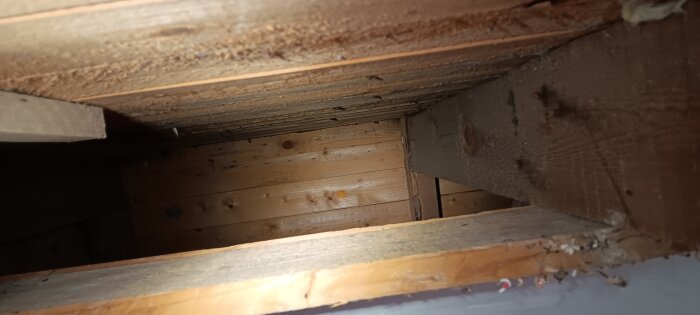

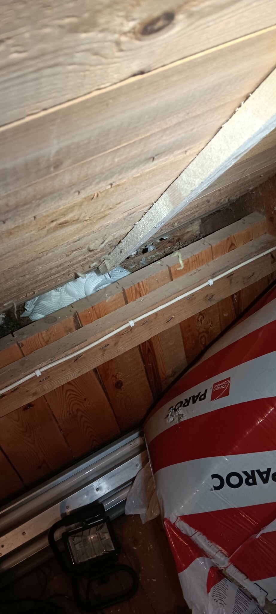

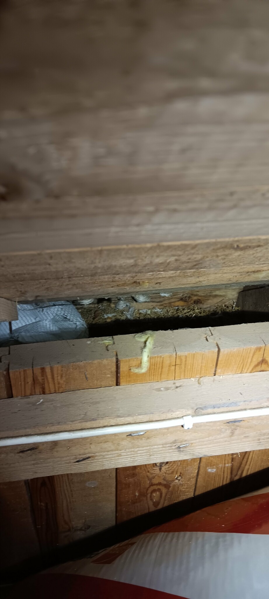

R

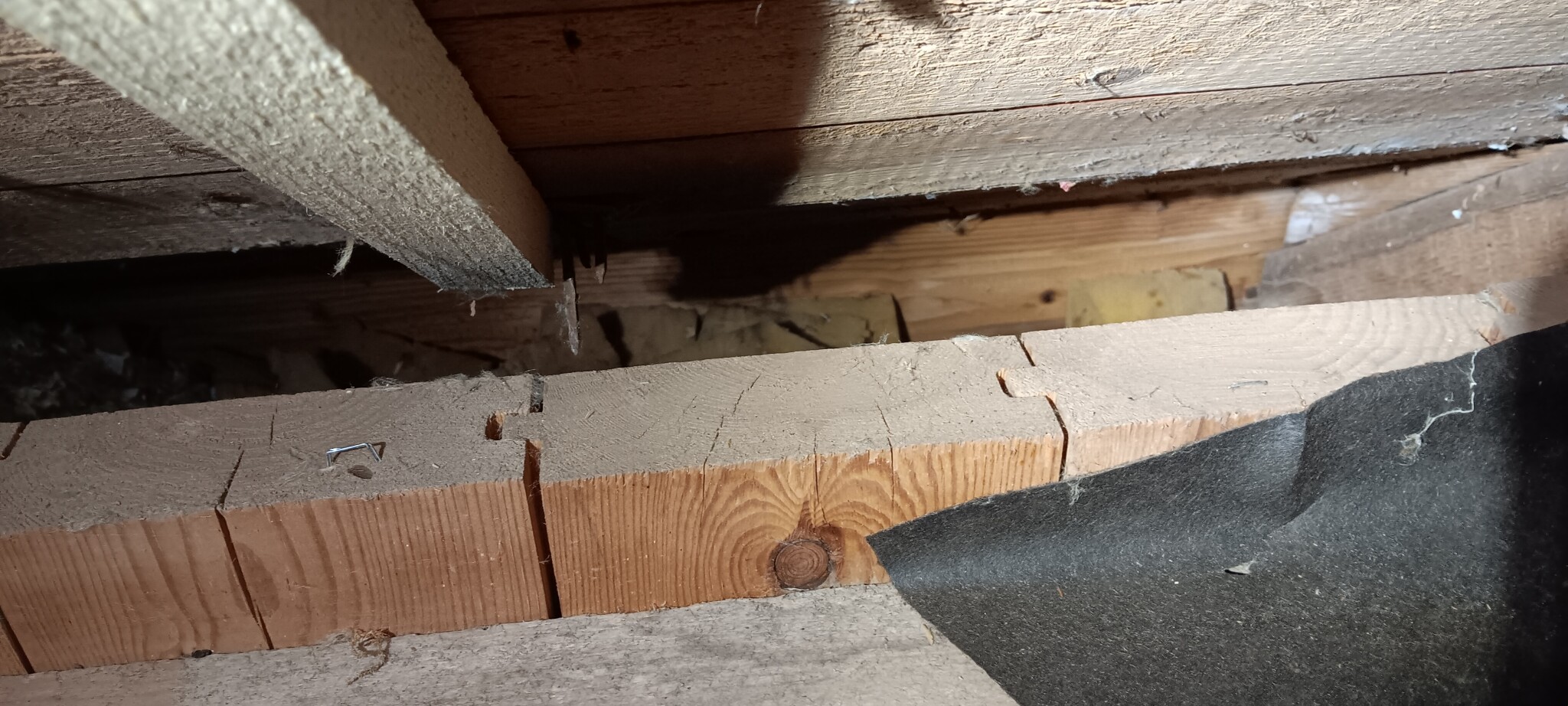

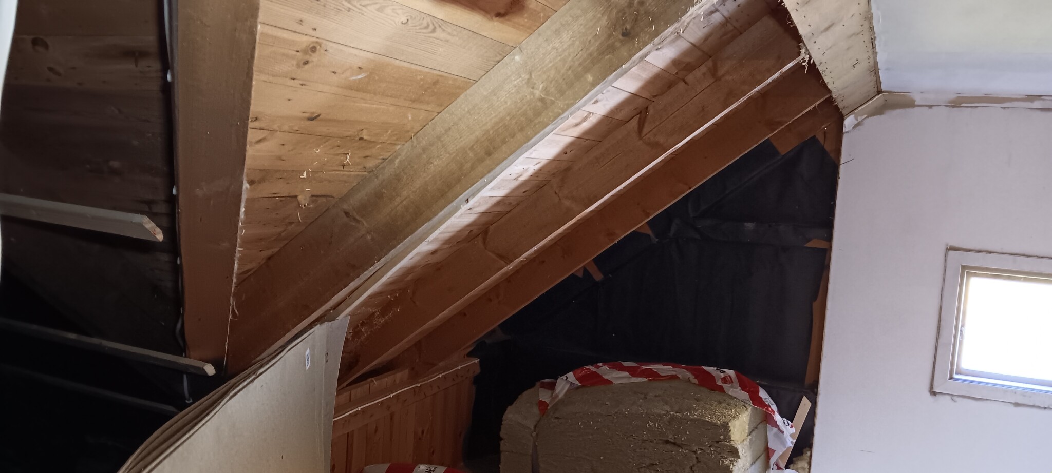

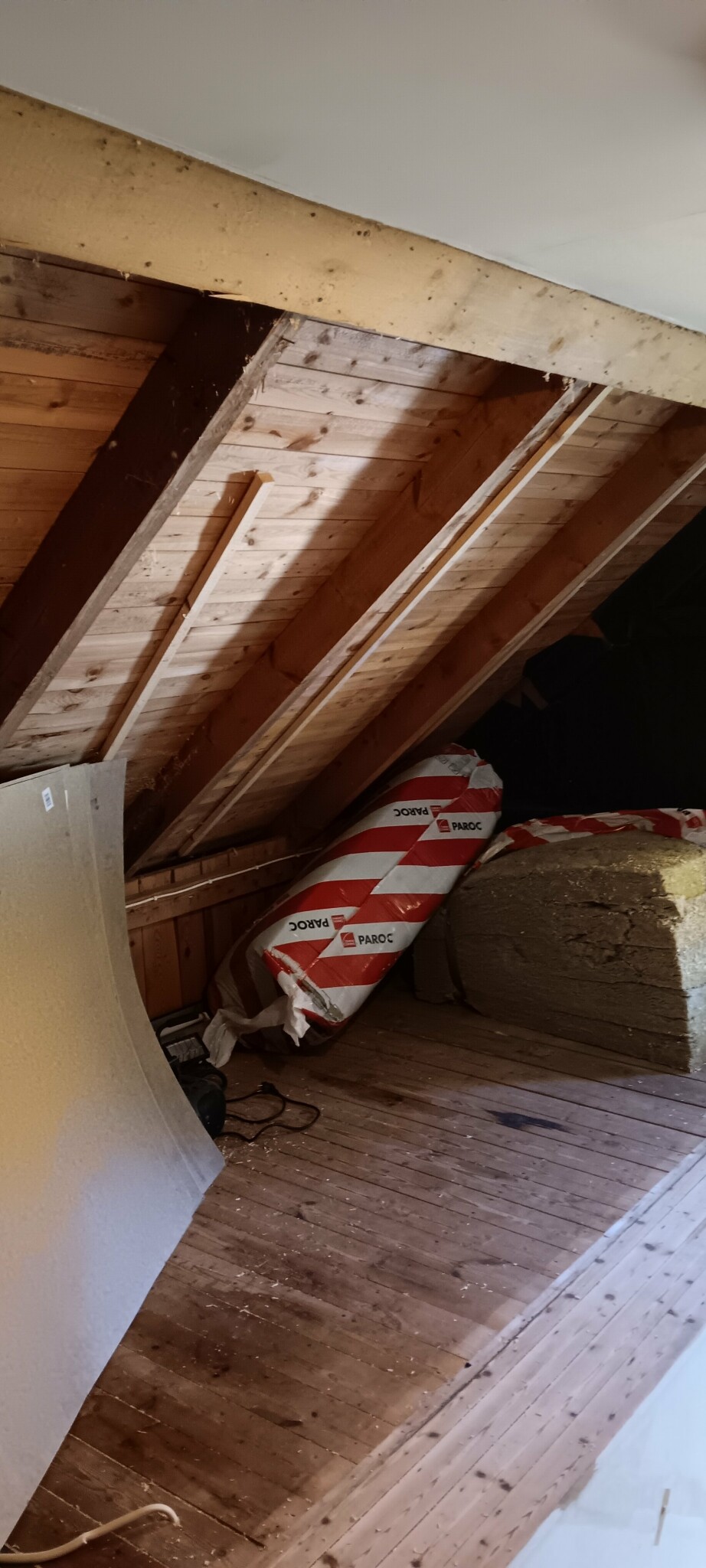

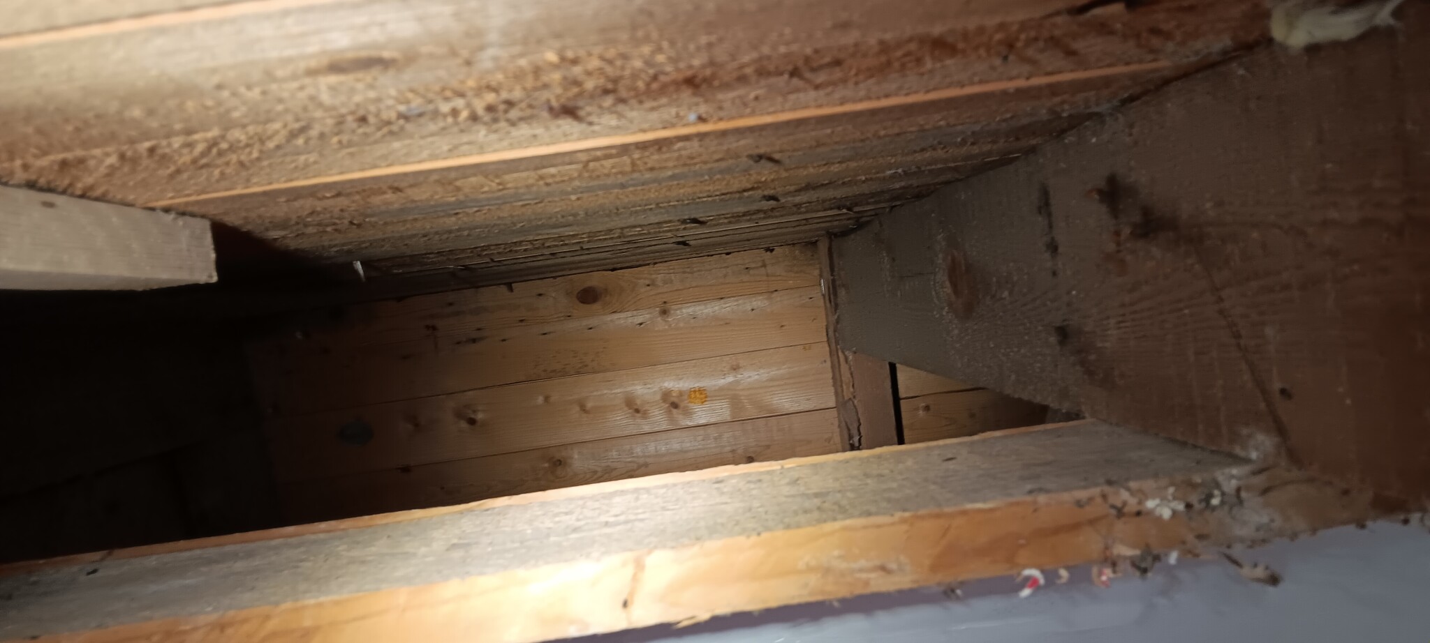

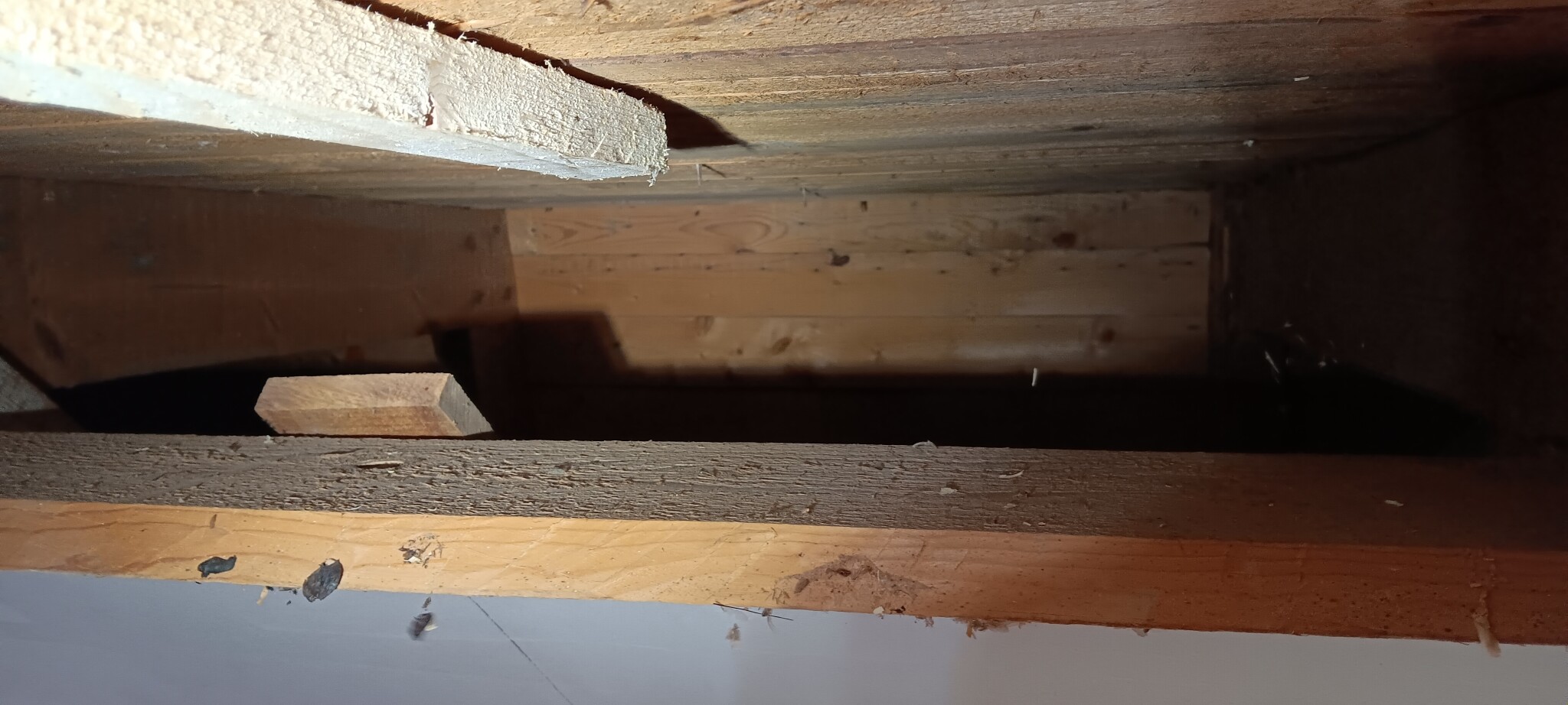

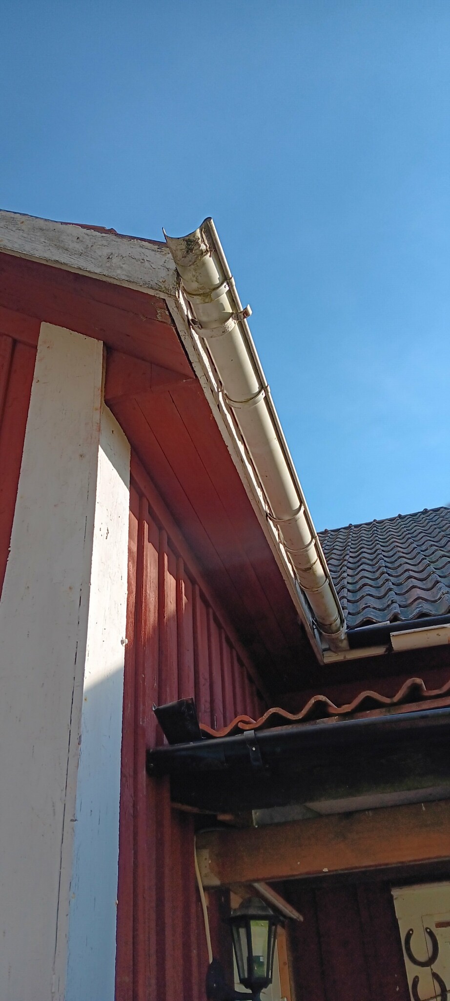

Jag funderar på att isolera kattvind /snedtak. Jag vet inte om den är ventilerad för jag ser bara kutterspånn i takfoten. Det kommer upp getingar och flugor och jag undrar ska jag lägga luftspalt ända ut till takfoten. Annars kommer kondensvatten att rinna ner i kutterspånen vid takfoten? Det är öppet över till andra sidan på takutbyggnaden så nån ventilation är det väl? Ska jag ta bort gamla isoleringen och sätta myggnät nere vid takfoten? Sen göra luftspalt ångbroms isolering gips?
  • Rött hus med tegeltak och skorsten, omgiven av träd. Taket verkar ha mossa vilket kan antyda behov av renovering eller ventilation.
  • Bild av ett rött hus med vita knutar och ett gammalt vitt stuprör. Taket har bruna takplattor och ljusblå himmel syns i bakgrunden.
  • Snedtak i vind med träpaneler och isoleringsmaterial.
  • Bild av insidan av ett kattvind med träpanel och kutterspån synligt, potentiellt ventilerat utrymme.
  • Insida av kattvind med träpanel och kutterspån i takfoten, sett i samband med isolering och ventilation.
  • Ett snedtak med träplankor, synlig kutterspån och svart byggplast; isoleringsfrågor om ventilering diskuteras.
  • Närbild av isolering och träkonstruktion i en takfot med kutterspån, synligt mellan takbjälkarna.
  • Kattvind med synlig sågspån, träreglar och rör i närheten av takfoten.
  • Träpanel och isolering i kattvind med redskap och isoleringsmaterial placerade i ett trångt utrymme.
  • Kattvind med träpanel, isolering och verktyg; material märkt Paroc.
One of the photos shows that you have connected the side "kattvind's" to the existing room. Since there is still a small kattvind above the new room, there should be no problems with moisture and condensation. You just need to take care of the mosquito and rodent netting and make ventilation in the upper attic. Unless you are planning to make an open space.
R
Hi yes its gone Bee a big open room . The little ruuf its gone be like whit isolation up on. I doing all side like this and whit luftspalt.
