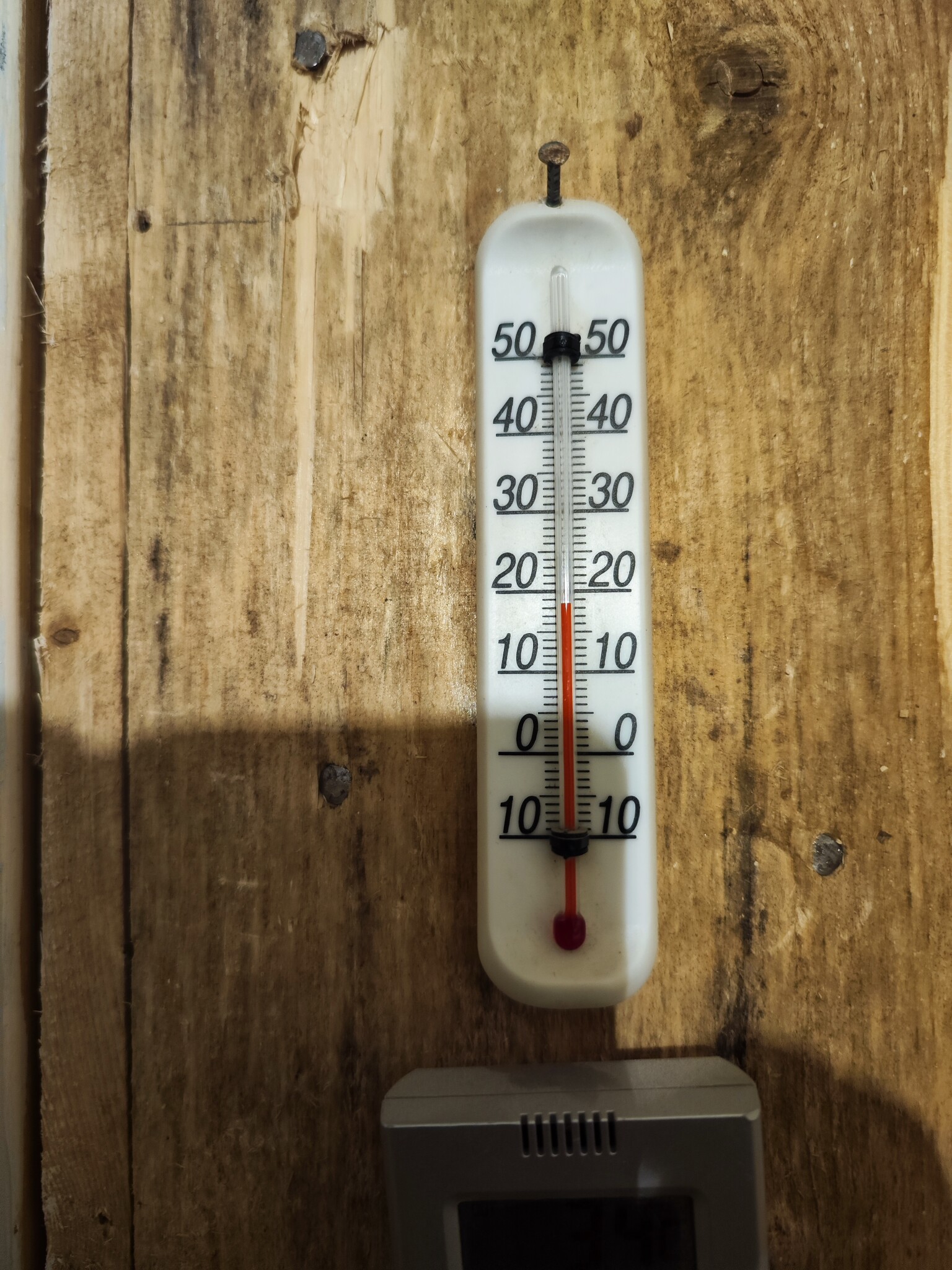

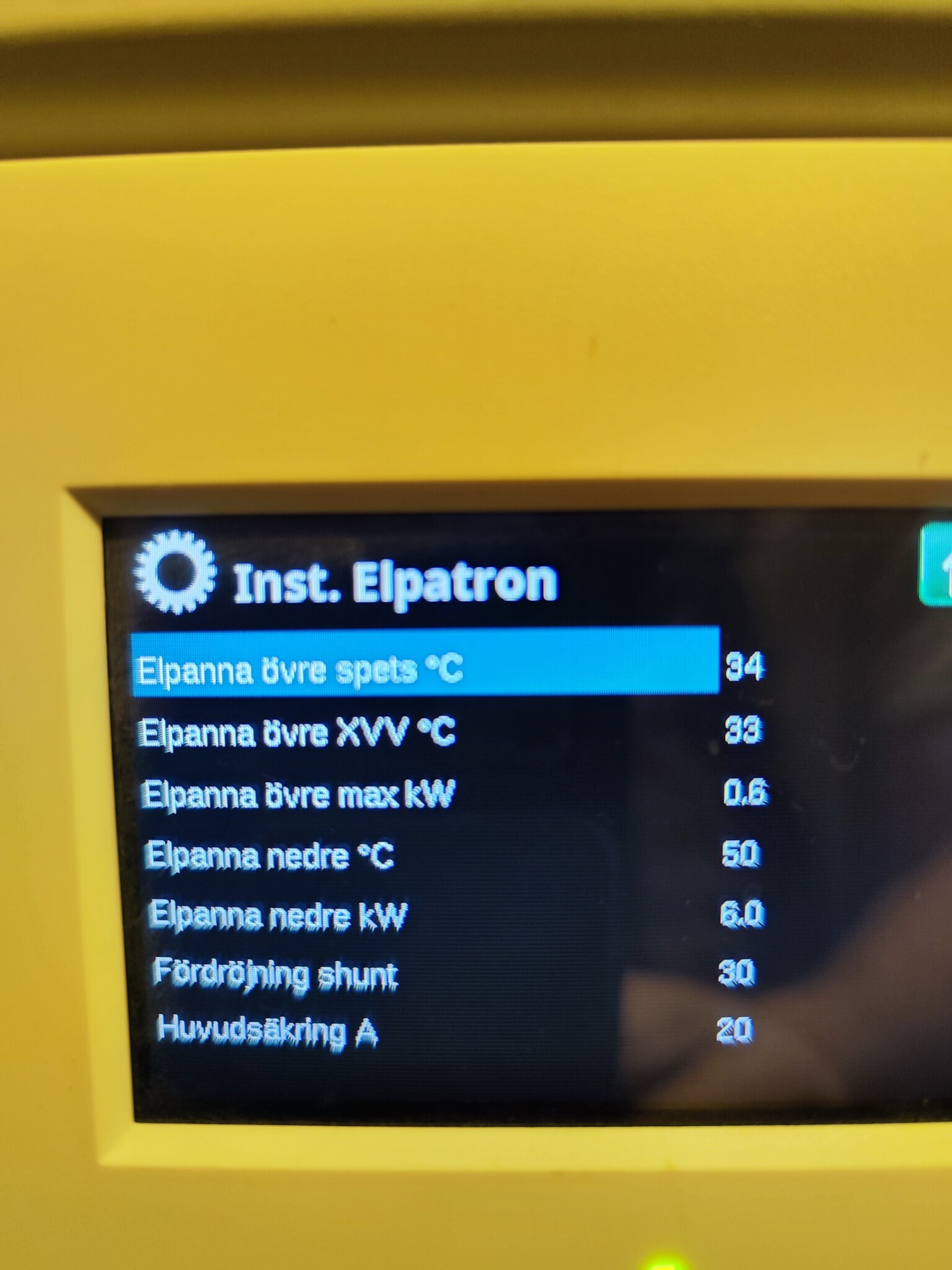

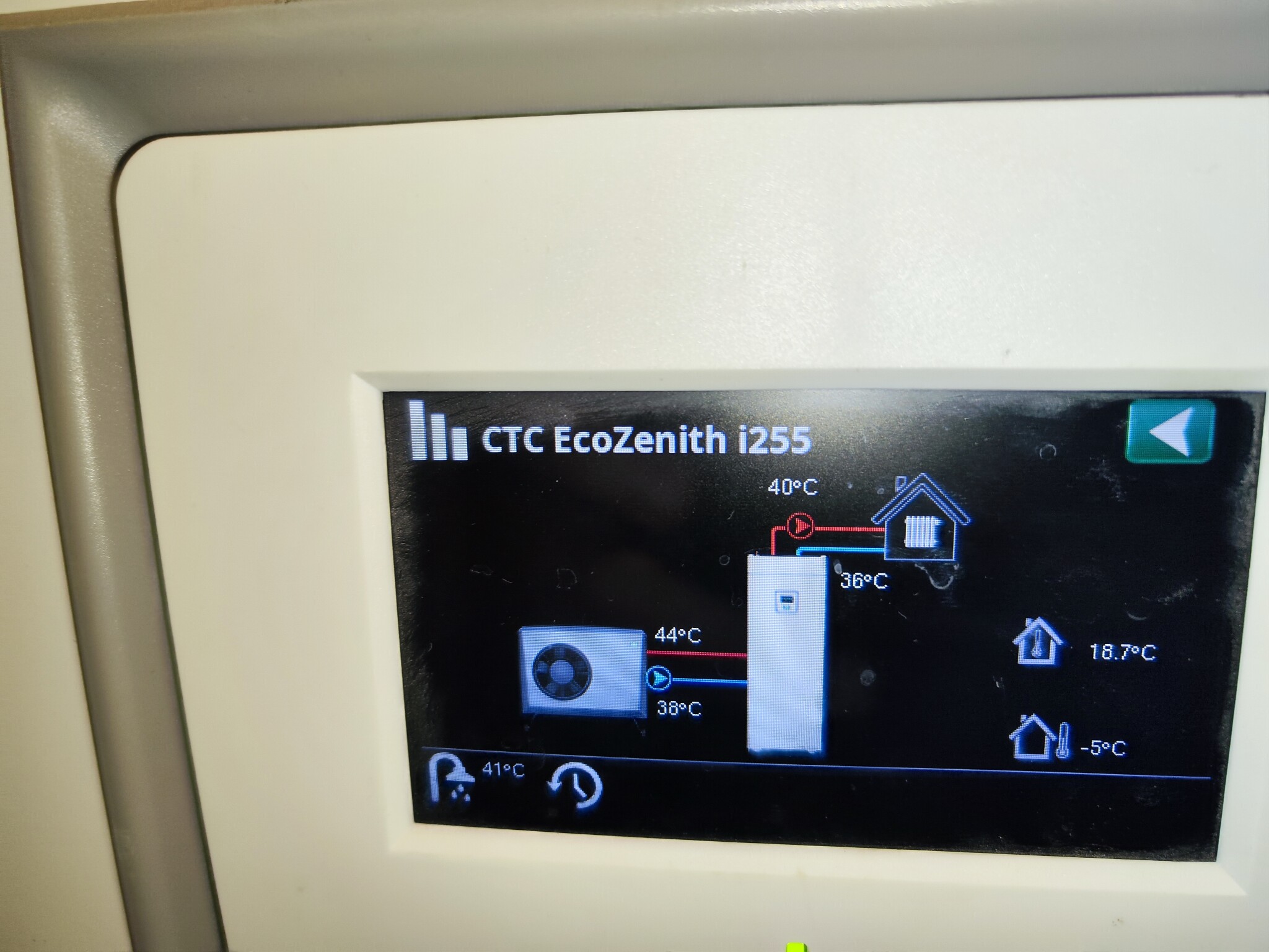

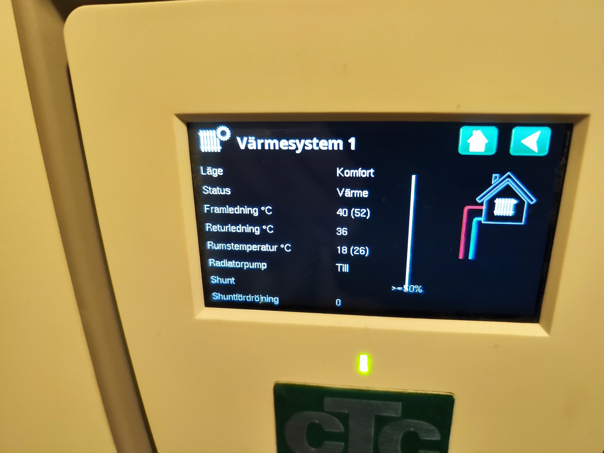

Har försökt med alla möjliga inställningar på pannan. När det blir -9 eller mer så har jag 16 grader i huset. Vet ej vad är normalt har hört med andra men det vanliga "inte väl isolerad , gamla elemen" köper en del men även som gamla systemet skulle ge tex. 80 grader i elementet. Den nya vid framledning inställd på 60 grader så tycker jag man kan tänka sig 49 till elementarna. Just nu så är det. Bilderna.
Skull uppsakatta all Feedbacka jag kan få eller någon man kan anlita för fixa problemet.
Tanken att värma huset på 115 kvm utan att köra igång patronerna men -10 ute (önskan) . Värme systemet är 5 mån gammal tänker om det är någon fabrik fel eller inställning.
Mvh. Piotr

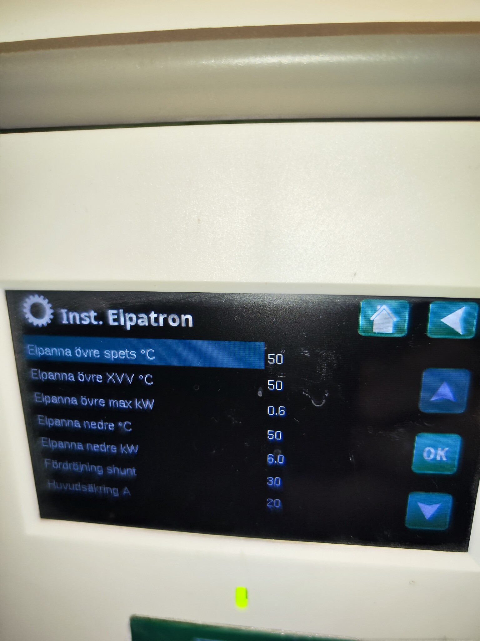

Sista bilden så va det jag hade innan samma resultat.(Shut va inställd på 180 då .)

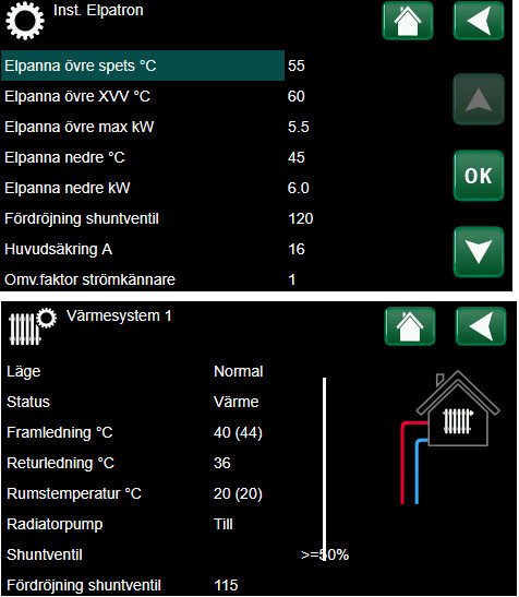

Ser inte korrekt ut, pumpen behöver hjälp av övre patronen för att hinna ifatt, speciellt om utetemperaturen fallit snabbt. Så här ser mina inställningar ut med ett snarlikt system, 109 kvadrat äldre villa och 610M pump.
Det händer ingenting så länge värmepumpen fungerar. Den undre elpatronen går bara in om värmepumpen av någon anledning stannat. Sätt övre på 5,5 kW och glöm bort den. Pannan sköter själv hur mycket effekt den behöver. Sänker du maxeffekten tar det bara längre tid att spetsa, energiförbrukningen blir densamma.Honsk skrev:
Förra vintern var det snabba temperaturväxlingar här vilket medförde att övre elpatron gick in och stöttade då och då men jag har inte sett den dra mer än 4,1 kW och det på grund av felkonfigurering av strömkännare vilket ledde till att värmepumpen gick med reducerad effekt. I ditt system kan jag inte se om du har dessa strömkännare då de är tillbehör och ett måste om man har 16 A huvudsäkring.
