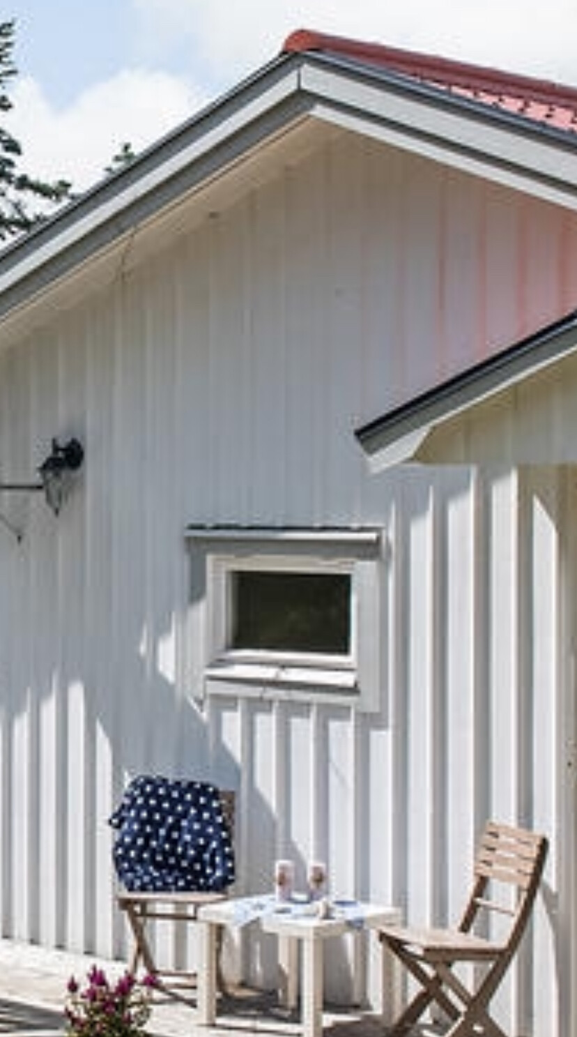

Har köpt ett fritidshus utan köksfläkt. Vi kommer att helt renovera köket. Jag vill ha en fläkt ovanpå fönstret där på bilden. En utsugsfläkt med ventilation kanal. Vad gäller angående Boverkets regler? Vem anlitar man att göra en ventilation kanal i fasaden?
Det är ju bara att använda en hålsåg i lämplig dimension så hålet kan ni göra själva. Sedan måste kanalen uppfylla kraven på brandsäkerhet och det finns lite olika lösningar för det. Ni kan kolla med sotaren för att försäkra er om att dessa krav blir uppfyllda.

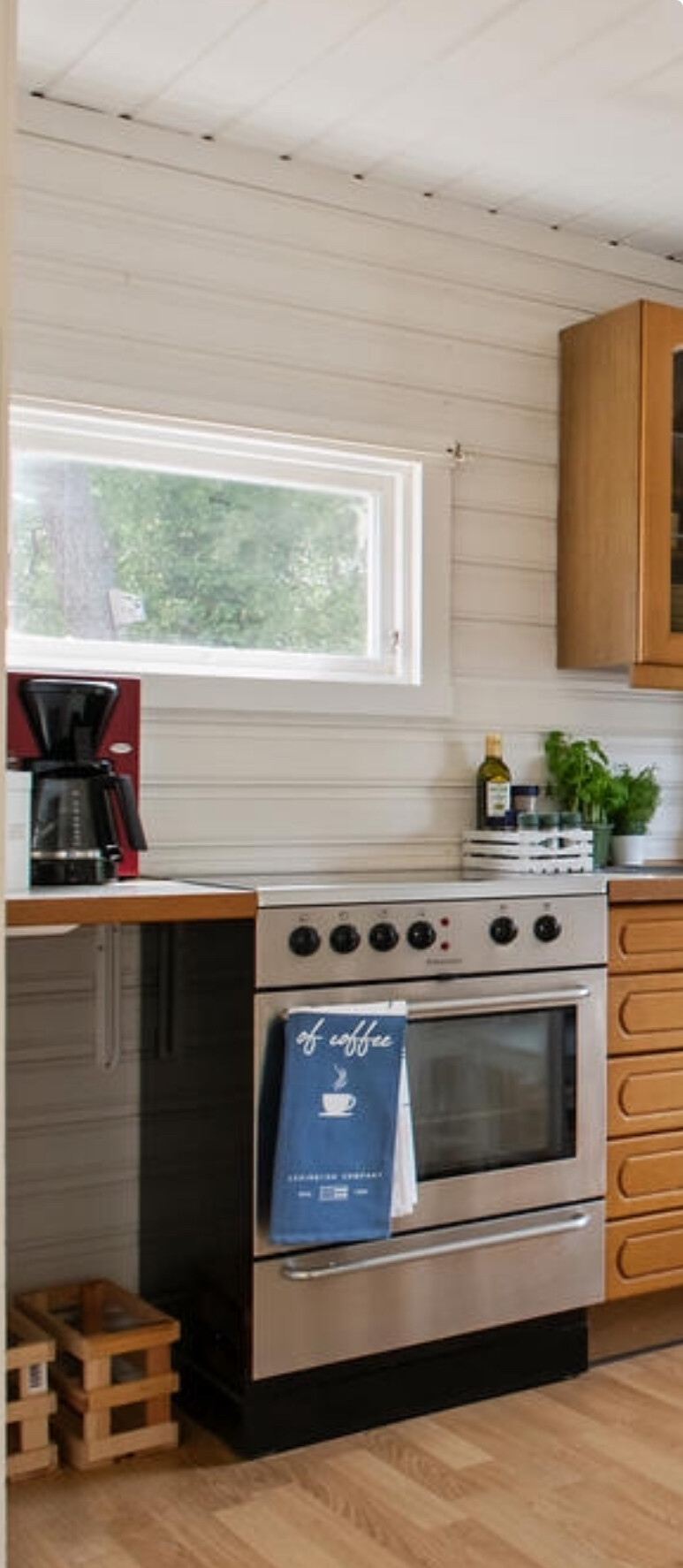

Jag tycker att avståndet mellan spis och fläkt blir ovanligt stort så kontrollera att fläkten kan hantera det så att den verkligen gör nytta.
Edit: Om ni helt ska renovera köket kanske ni ska fundera på en annan placering av spisen? Fönstret borde få väldigt mycket fettstänk från spisen om ni steker och onödigt mycket vattenånga om ni kokar på spisen. Blir lättare med avståndet till fläkten på det sättet.

Som sagt kontrollera hur kanalen kan göras brandsäker. Principen är att det skall kunna brinna inne i kanalen med en stor flamma ut på utsidan, utan att det börjar brinna inne i väggen, eller panelen/taket på utsidan i 15 minuter (längre tid på platser långt från brandkår).
Det löser man antingen genom att brandisolera kanalen genom väggen (30mm stenull) och klä in väggen och ev. takutsprånget på utsidan med plåt (finns varianter att låta röret gå ut typ en meter ur väggen). Eller med ett brandspjäll på insidan av väggen. Ett spjäll som automatiskt proppar igen kanalen vid brand.
Det kan påverka vilken fläkt ni får plats med om det skall sitta ett brandspjäll. Det finns många olika varianter på brandspjäll, inte alla är godkända för imkanal från kök.

Är det en kallvind ovan skulle kan ni ju även ta ut luften genom taket. Det kan ge lite mer plats och se bättre ut från utsidan. Finns även varianter där man har motorn på vinden, det har vi och det blir väldigt mycket tystare trots kraftigare fläkt. Men dyrare och kanske lite overkill för fritidshus.
Sen finns ju alternativet att skaffa spis med inbyggd fläkt (återcirkulerande). Då blit det väldigt enkelt.
