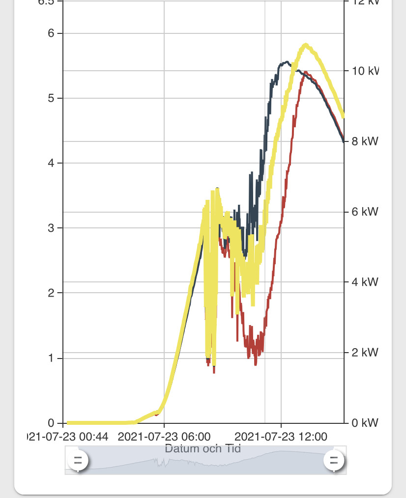

O ozean skrev:
Du bör undvika optimerare om du inte har skuggproblematik. Inget som behövs för ferroamp växelriktare. Optimerare som går sönder har du garanti på, men du måste byta själv och leveranstiden verkar vara lång. Kan du identifiera skuggor som du inte kan göra något åt, då kan du kanske sätta optimerare just för dessa paneler?
Energiproduktionsgraf för solpaneler som visar minskad effekt under morgontimmarna på grund av skuggning från träd.
Så här ser det ut hos mig just nu, jag har inga optimerare och ett träd skuggar mellan 09 till 12. Bypass dioderna i panelerna släpper igenom så det blir inte stopp men effekten stryps under dessa timmar som du kan se. Trädet ska ner
H
Bara hugg ner att! :)
Jag blev mest förvånad över att det gick att endast ha optimerare på enstaka paneler.
På den sidan av taket sitter en takkupa, den är inte omöjlig men otroligt omständig att flytta på.
Jag är tveksam till optimerare då de går sönder, men de 3 panelerna närmast takkupan är nog i riskzonen.
men vilka optimerare skulle jag ta som funkar med fronius eller ferroamp? kani nte hitta mer än solaredge optimerare?
Har för mig att det är Tigo som gäller, men tror du fått samma svar på solcellsforumet av Gunnar. Solcellsforumet är annars mycket bra, där finns mycket kunskap som delas frikostigt :)
