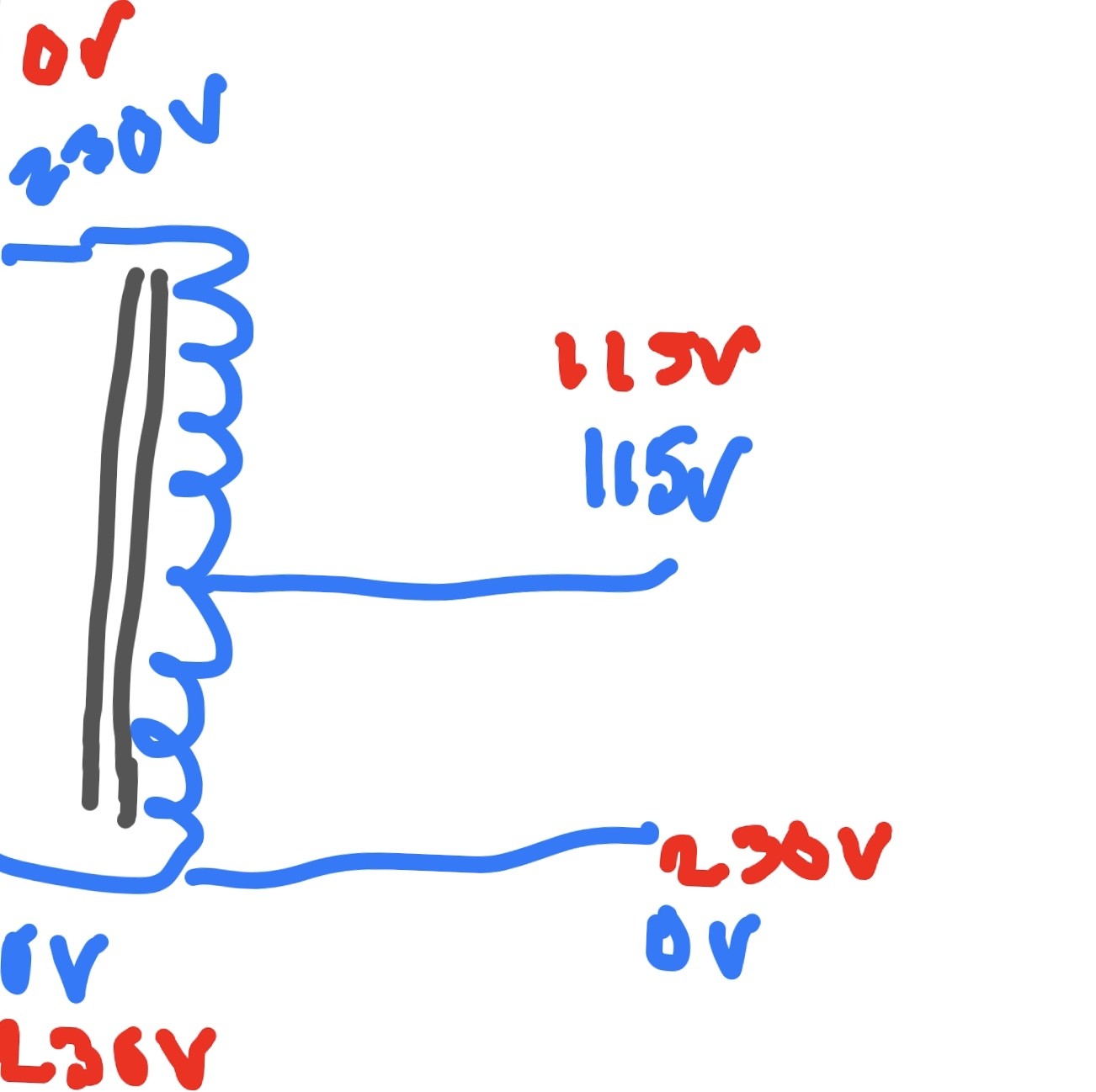

Du BÖR ansluta din transformator endera fast, eller med en blå CEE kontakt för att hålla reda på nollan.
Har man otur (50%) får man 230 volt relativt jord i Amerika uttaget (den andra polen håller 115 relativt jord.

En JFB ”fungerar inte” efter en skyddstrafo eftersom den galvaniskt isolerar strömslingorna på respektive sida av trafon. Det är ju en teknik som kan användas i stället för att lita på en JFB.
Men som nämnts ovan så är 115v/230v trafon ofta sparkopplad för att spara på koppartråd.
Primär och sekundär är då sammankopplade. Halva primärlindningen är i själva verket sekundären.
JFB kommer forfarande att lösa ut för 30mA felström.
Rött alternativ blir inte så bra vilket uppstår om man vänder kontakten ”fel”. 50% chans...
Beroende på hur man anslutit 230v sidan kan man ha 230v relativt jord på 115v sidan, så 115v prylarna kan vara precis lika farliga som våra 230v prylar. Att då använda amerikansk klassning på Kablage blir ju också tokigt enligt amerikanska krav.

OM vi antar att trafon på bilden är en full transformator. Så kommer inte en jordfelsbrytare att fungera i förhållande till saker som är inkopplade på 110V sidan. Jag är också lite frågande till om den trafon verkligen har någon referens till jord. Det må sitta ett jordat uttag på den, men är det verkligen kopplat till någon av trådarna från transformatorn?
Nej, en JFB fungerar inte "genom" en fulltrafo, men behövs egentligen inte heller eftersom man får galvanisk avskiljning och en sekundärsida utan kontakt med jord. Det kan alltså inte bli någon strömgenomgång med mindre än att man har kontakt med bägge polerna samtidigt.
Att montera ett uttag fast som matas via skyddstrafo går att göra. Exakt så var alla gamla rakapparatsuttag utförda. Då skulle jag dock säga att alla anslutningar ska vara fasta, dvs inga stickproppar någonstans.
Att montera amerikanska uttag i en vanlig bostad är sannolikt inte tillåtet då de inte uppfyller relevanta standarder men man kanske kan hävda att skyddstrafon gör att de ändå håller en acceptabel skyddsnivå.
