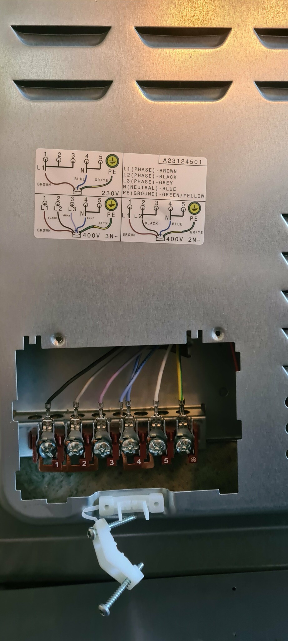

Fick hem en ny spis tidigare idag. Enligt kopplingsschemat på den nya spisen ska den kunna köra 3 faser
Elanslutningen består av 3 faser och jord, OBS finns inte någon nolla. Vilket alternativ ska jag använda.
Tacksam för hjälp.

Din nya spis kräver nolla, så koppla inte in utan.

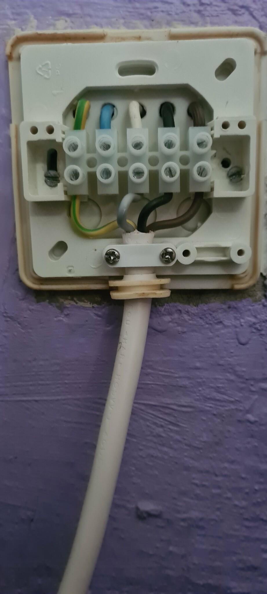

Jag har nolla i uttaget då får jag byta kabel?

Fairlane

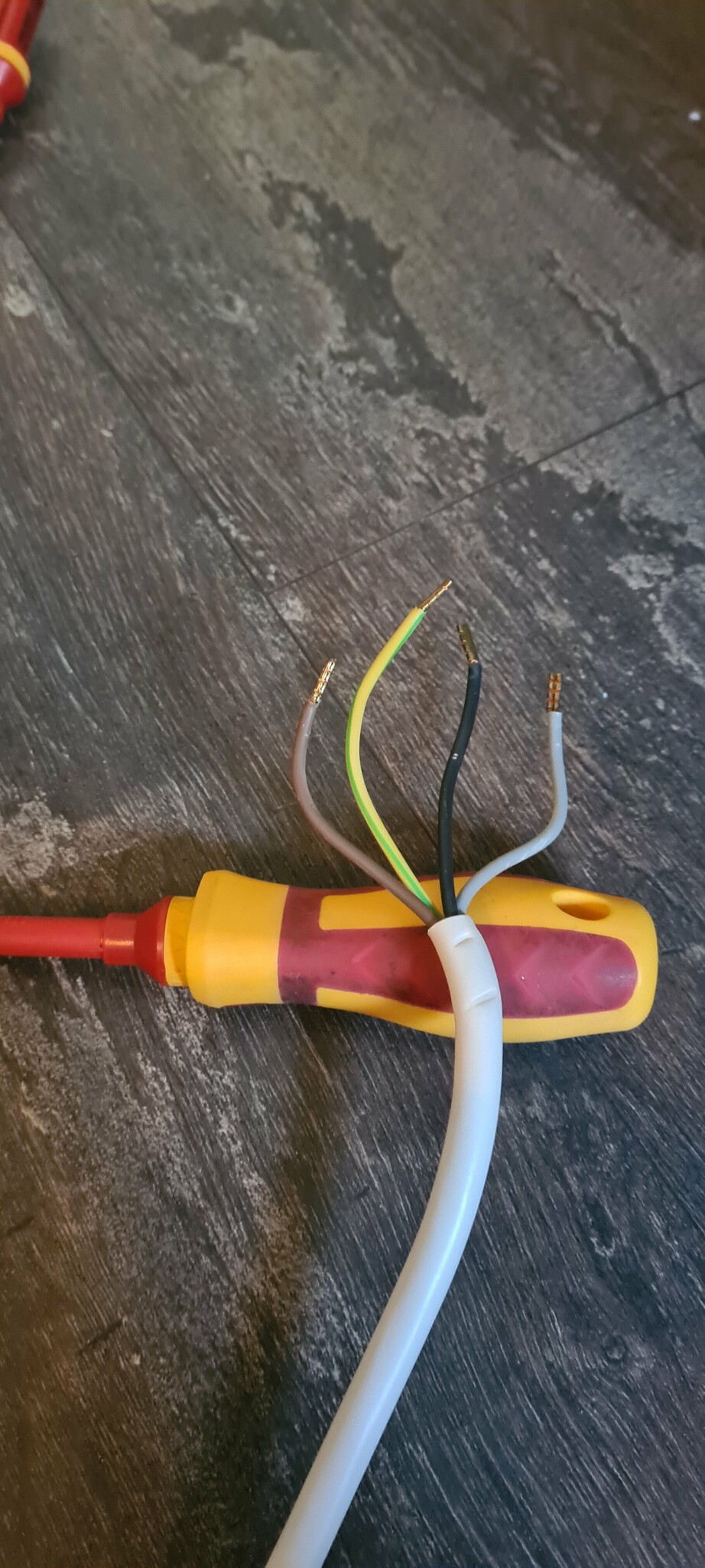

Är kabeln med fyra ledare från din gamla spis?
Den klarade sig utan nolla isåfall.
Den nya ska ha nolla.
Det du får göra är att koppla in en kabel i spisen. Däremot får du inte koppla i kopplingsdosan om du följer lagen. Sen vad du väljer att göra är upp till dig, men nolla ska spisen ha.
Nej det är den på bild nr 2

Den på bild 2 har ju fyra ledare?

Nollan var inte inkopplad i gamla spisen, Jag har inte rört detta uttaget.
Fairlane
Precis, din gamla spis klarade dig utan nolla. Din nya behöver nollan och det gör att du inte kan återanvända din gamla kabel.
