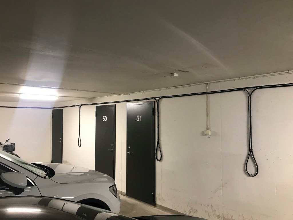

Var nyligen med o installerade i en brf o förberedde för 28 boxar. Vid installationstillfället så installerade vi fyra boxar, resterande platser förbereddes med kraft och busskabel för lastbalansering. Den föreningen löste finansieringen så att brf tog installationskostnaden för allt utom boxarna, där de boende istället får betala. Vid komplettering av box i efterhand så betalar varje boende en viss avgift för boxen, och om jag förstod rätt så skulle föreningen ta ev mellanskillnad, men det går ju att låta den boende ta hela fakturan från installationsföretaget. Varje box har energimätare så föreningen skulle läsa av och interndebitera varje boende två gånger om året för faktisk förbrukning med en fast kostnad per kWh.
Vi hade lite mer huvudsäkring, 85A, att leka med så de fick boxarna uppdelade på fyra tre-fasslingor á 32A, 7-9 boxar per slinga.

Din fråga ang lastbalansering är nog att det är lämpligt att hålla sig till ett fabrikat på boxar för att lastbalanseringen skall fungera som tänkt. Enskilda hushåll kan inte välja boxar fritt för då blir det nog kaos... Vi installerade Garoprylar och då är det en förutsättning att man sätter samma boxar eftersom lastbalanseringen sker i en masterbox med hjälp av en energimätare i centralen och busskabel mellan alla boxar och energimätaren.
Andra tips inför en upphandling är att fundera på boxarnas placering på varje plats. Vi stötte på att det kom ett flertal olika önskemål om placeringen under tiden vi installerade och det är inte smidigt. Fast har ni garage i längor så är förhoppningsvis alla platser likadana så det inte är ett problem.
Sorry inte en aning, bara knegade, men det tog två personer 8-9 dagar så där kan du räkna timpeng, och vi fikade på plats en gång/dag och hämtade material på morgonen eller i samband med lunch...M mype skrev:
Kabelväg drygt 350 m. Vi drog 10mm2 kabel plus busskabel. Det tog ganska många dagar att förbereda kabelväg och dra kabel. 1,5 dag i centralen kanske med strömtransformatorer, energimätare mm. Installationen gjordes i ett källargarage så mycket brandtäta genomföringar, betongväggar, kabelstegar, järn, klammer o buntband.
Har för mig att de boende fick betala ca 10000 per box, och skulle få betala 11000 om de installerar i efterhand. Till föreningen alltså.
Vi förberedde så att det bara är att skruva upp en box på väggen, ta kraft och signalkabel och koppla in. Ett par timmars jobb max.

Jag skulle budgeterat med 20-25k/uttag och 10-15k per förberedd plats som på sista bilden.
Har projekterat några installationer och det brukar dra iväg när det blir ombyggnad av centraler, indragning av LAN osv.
