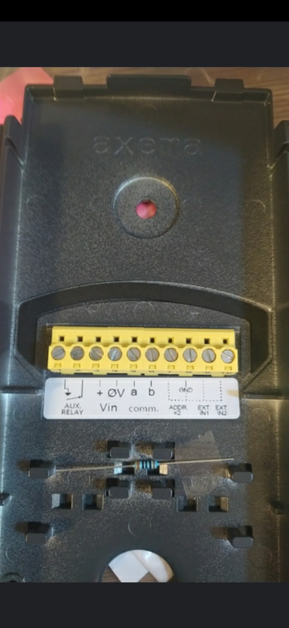

Jo, det har du ju rätt i. Hur vet man vilken som är fas och nolla på baksidan har lite svårt att tyda symbolerna Elektrisk anslutningspanel med märkningar för AUX, RELAY, Vin, och jord med otydliga symboler.
Det ser ut som en axema a66

Det är inte "fas och nolla" där utan plus och minus. Jag gissar att de ska in på skruvarna vid Vin, som är markerade + resp øV.
Osäkert faktiskt, den är iallafall kopplad via duc så mycket vet jag. Vad jag undrar är vad som ska kopplas på ØV som man ser på plintarna?

Borde vara negativ pol i matningen. Vad säger manualen?

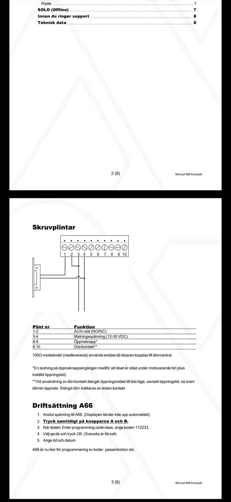

Så här ser det ut i manualen. Sida ur manual som visar ett kopplingsschema för skruvplintar och driftsättning av en A66-enhet.

Ja plint 3 är plus och 4 minus
Det finns sedan ett relä mellan plint 1,2 som kan användas som öppningsrelä som på bilden.
Men det beror som sagt på hur det ska fungera i ditt fall.
