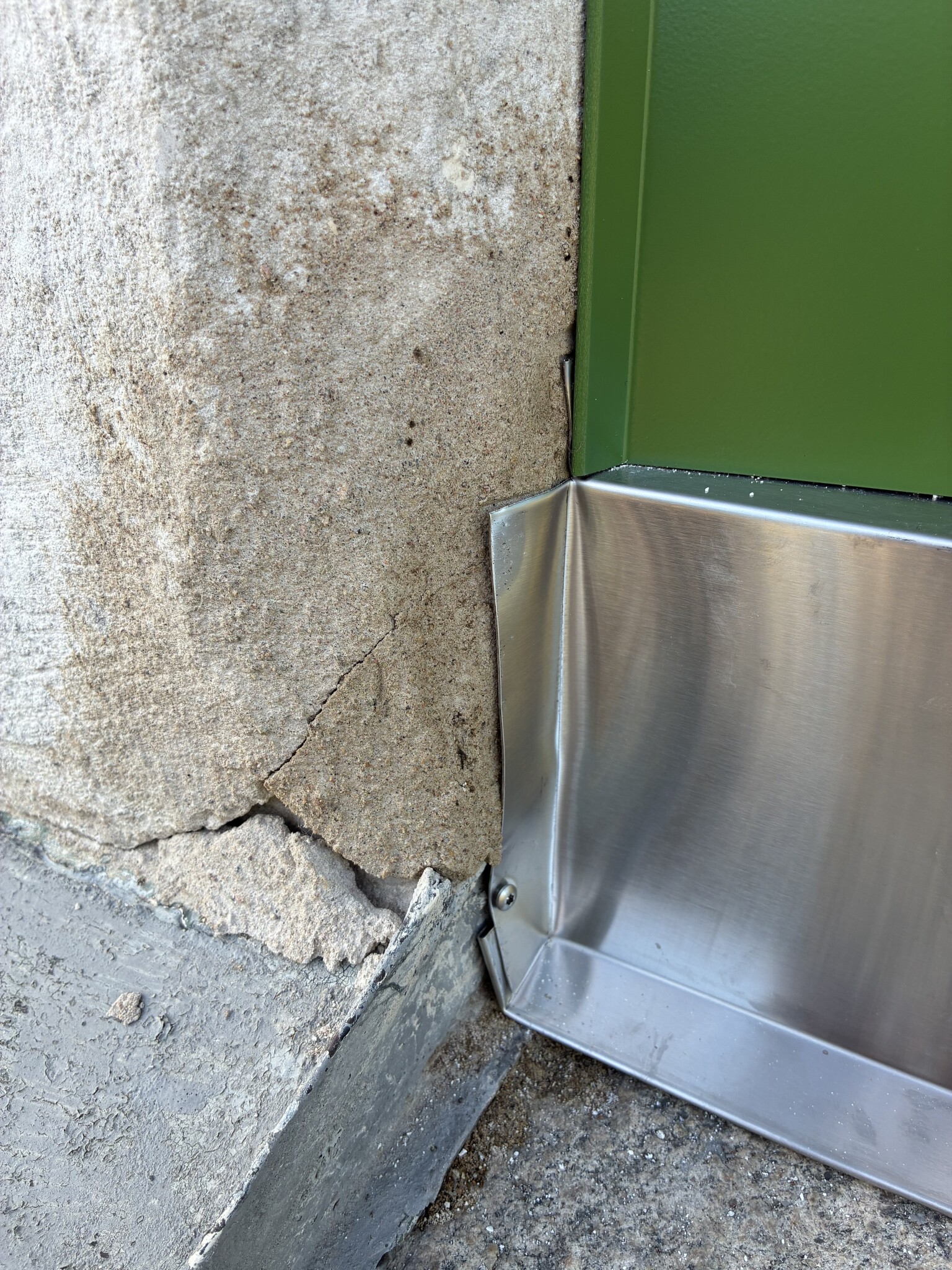

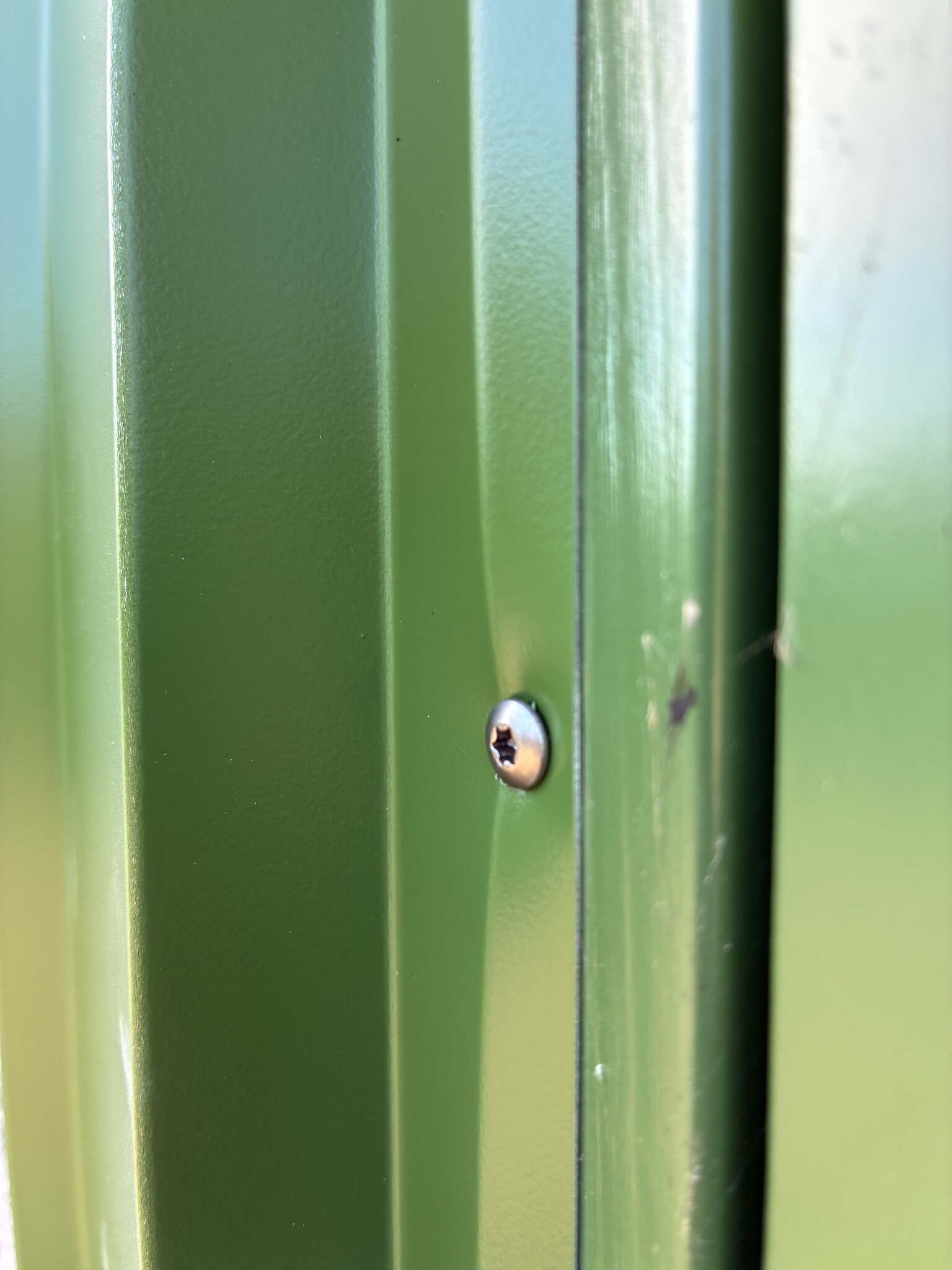

Har satt en in en ny dörr i en gammal kåk, inget är rakt och det var en utmaning för snickaren att få allt rakt.
Plåtslagaren var här idag när jag var på jobb, kom hem och såg arbetet. Vill gärna ha lite inputs från er kunniga ifall detta ser bra ut innan jag gnäller.

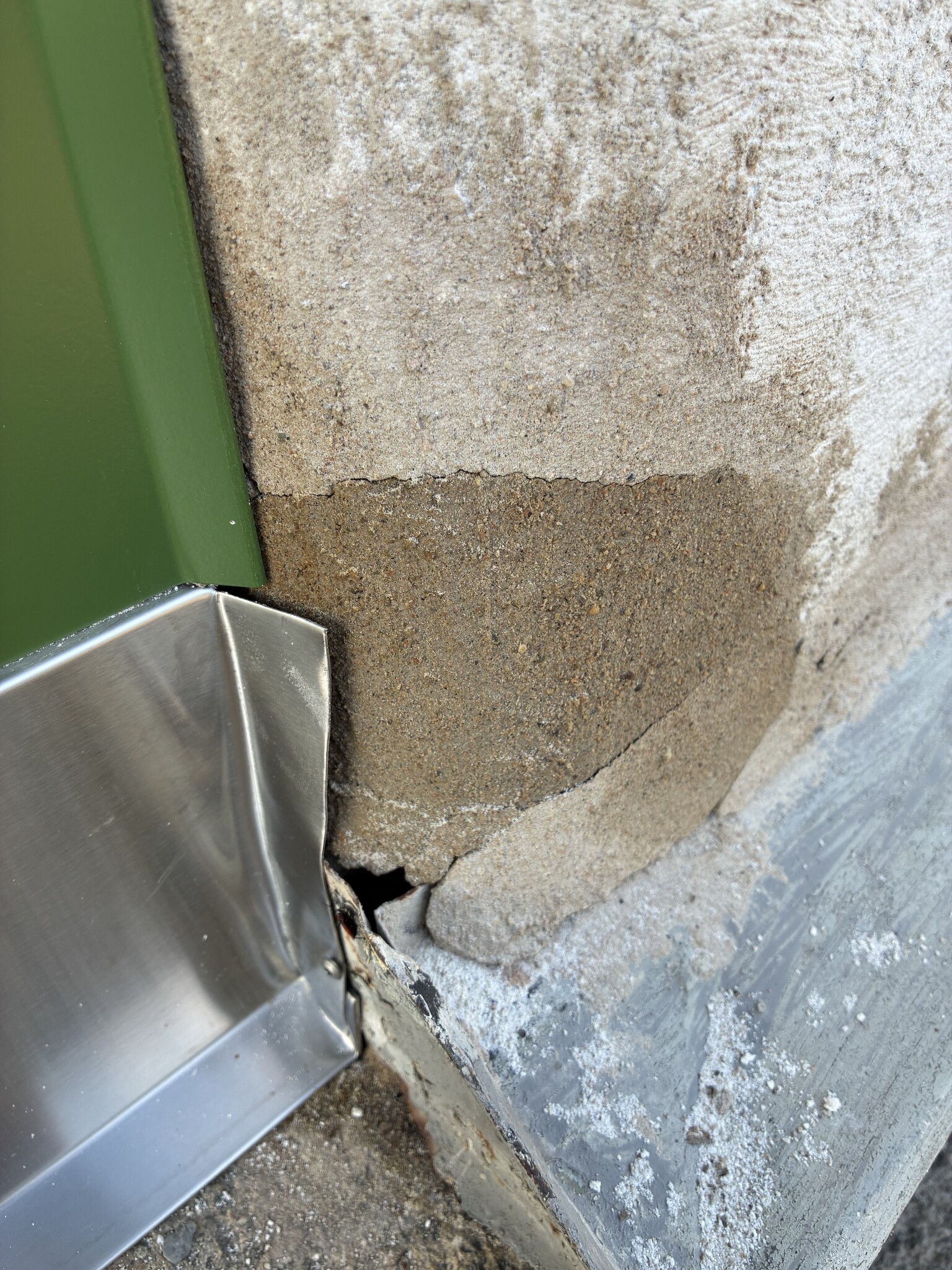

Jag tycker det ser slarvigt ut och plåtslagaren har orsakat sprickor i putsen i samband med arbetet (redan lagat tidigare i år)

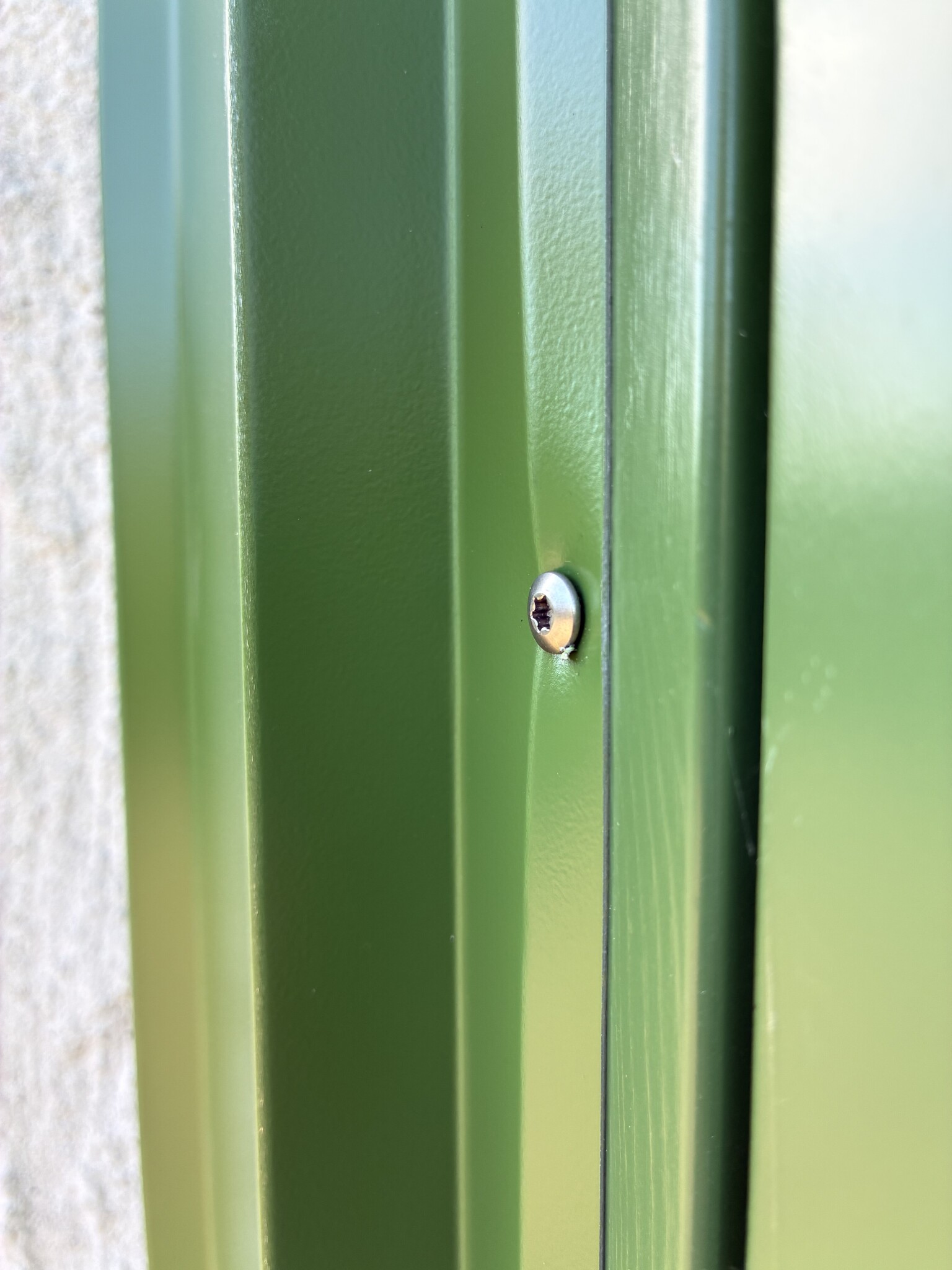

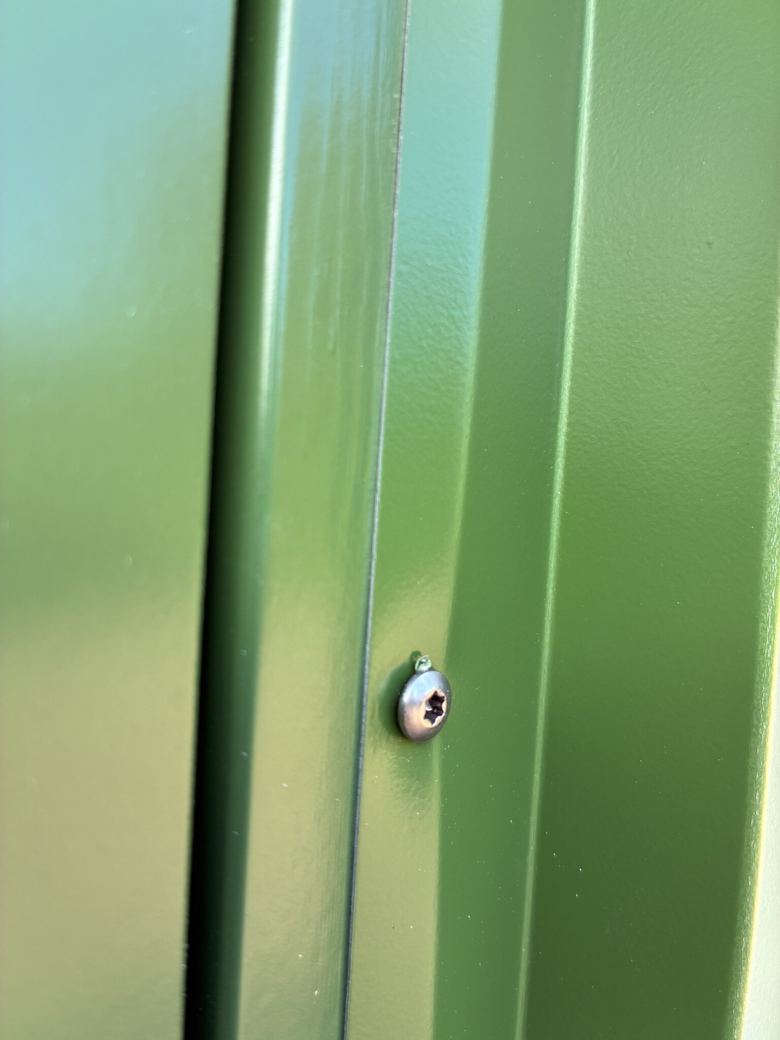

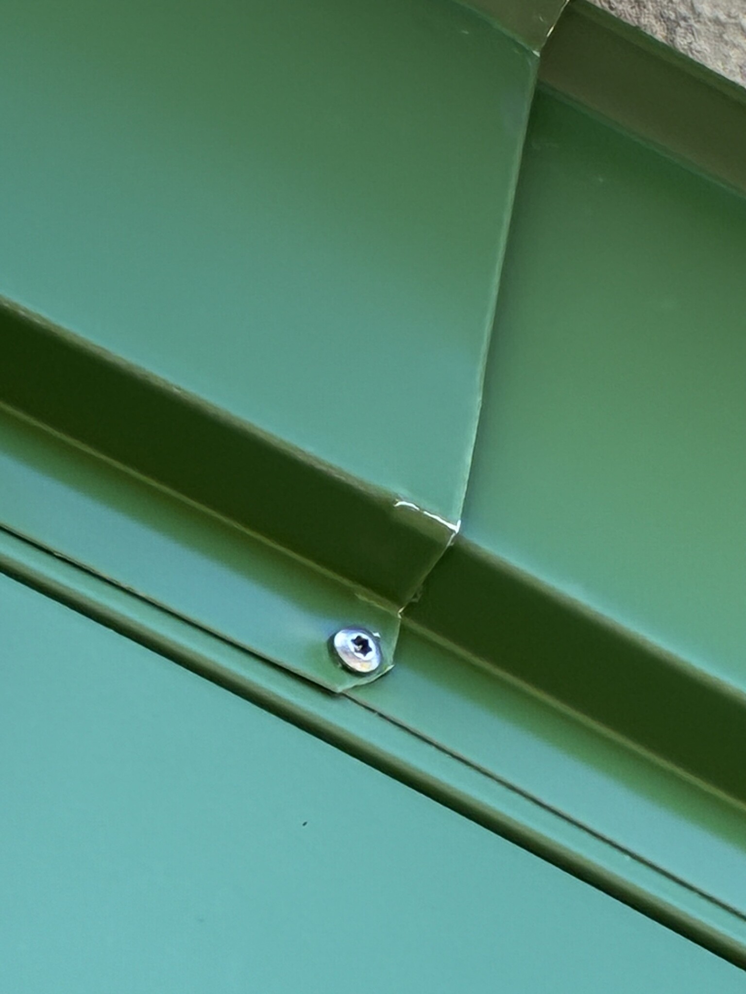

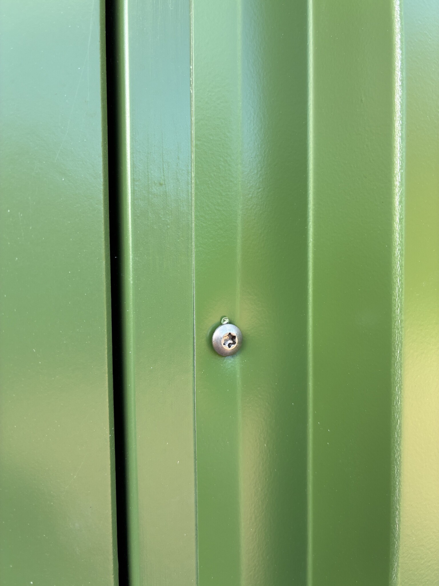

Plåten är lackad för att matcha nyansen på dörren. När han bockat plåten så har där blivit flera skav och skruvarna är dragna så hårt att plåten blivit konkav.

Detaljfotona ser ju sådär ut, iaf på den rostfria plåten. Det borde kunna göras mycket bättre. Även småbucklorna i den gröan plåten ser ut som att man hastade och inte satte ned skruvdragaren lägre; Men dom lär man kanske inte se sen (om man inte är den typen som stör sig på sådana detaljer)
Men fotplåten där bör man ju kunna begära att dom sätter om - det är inte ett jättejobb. Att ta ned och byta all grön plåt eller försöka räta ut den kan vara större och man kanske riskerar ännu fler skador?
Men är det "för" dåligt, acceptablet eller ok för ett mindre prisavdrag; Det kan nog bara du, i dialog med plåtslagaren avgöra.

Reklamera skriftligt nu, med bilderna och en punkt per fel, till firman du har avtal med. Enligt konsumenttjänstlagen ska tjänsten utföras fackmässigt, och firmans skadeståndsansvar vid fel omfattar även skada på annan egendom som tillhör dig, alltså putsen. Att putsen lagades tidigare i år är ett starkt bevis för att sprickorna är nya, så leta fram datum eller kvitto. Fällan är att laga putsen själv innan firman har sett skadan.
