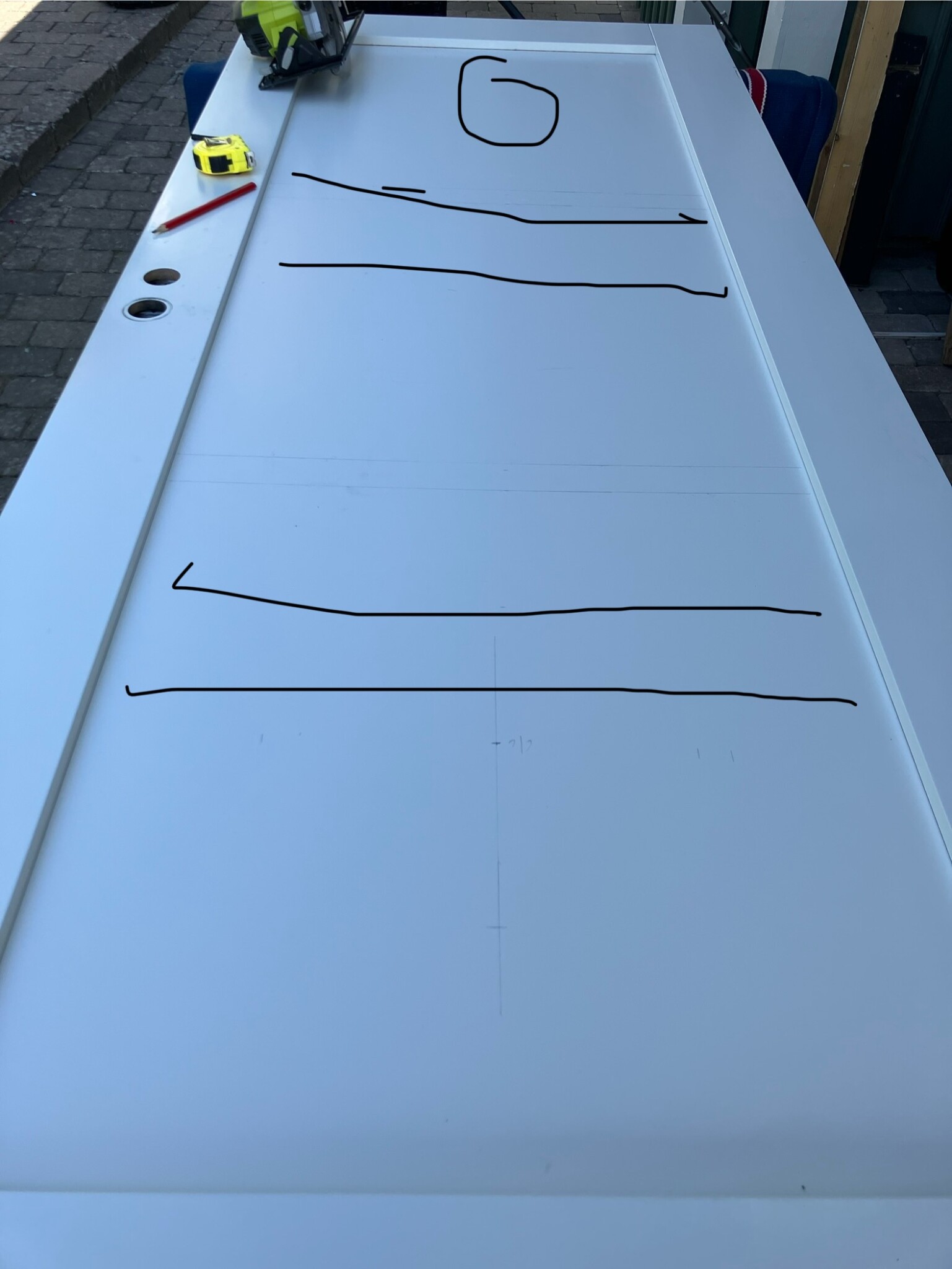

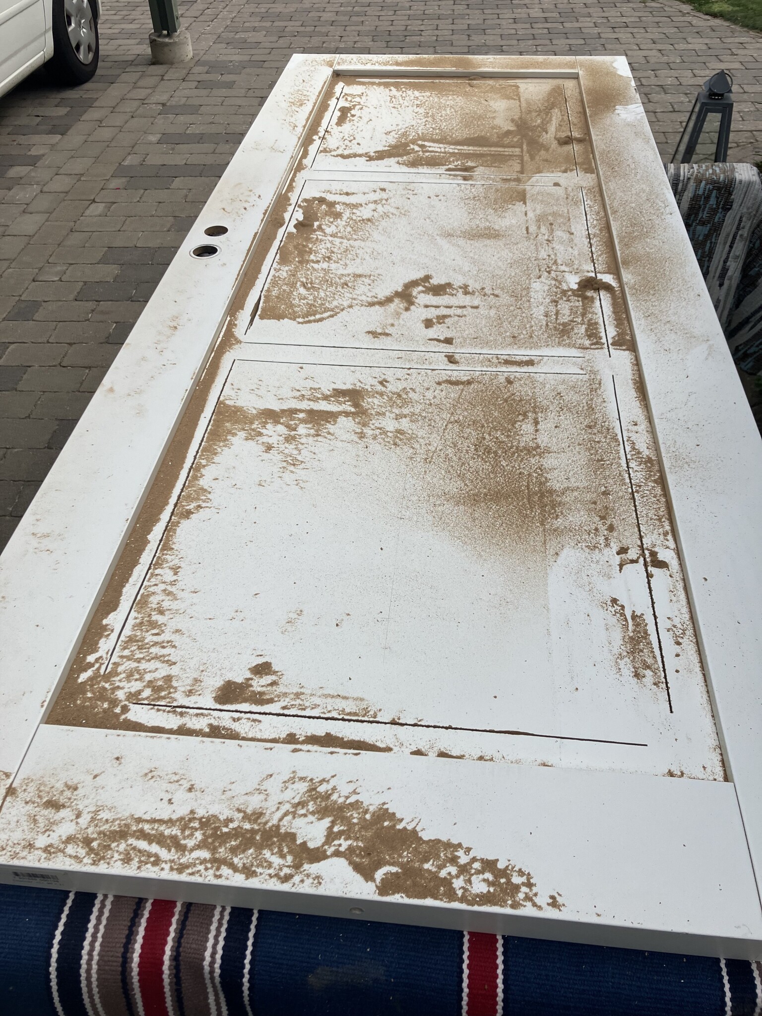

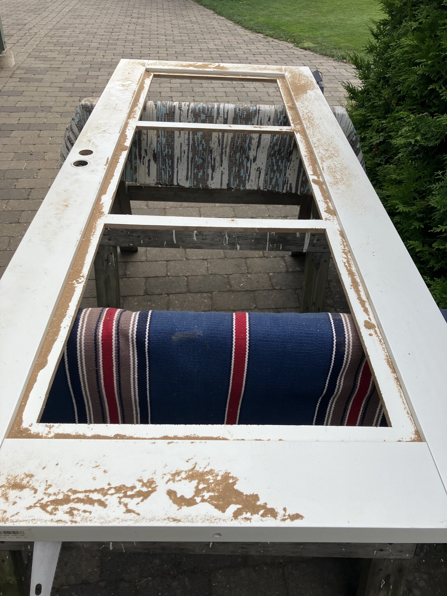

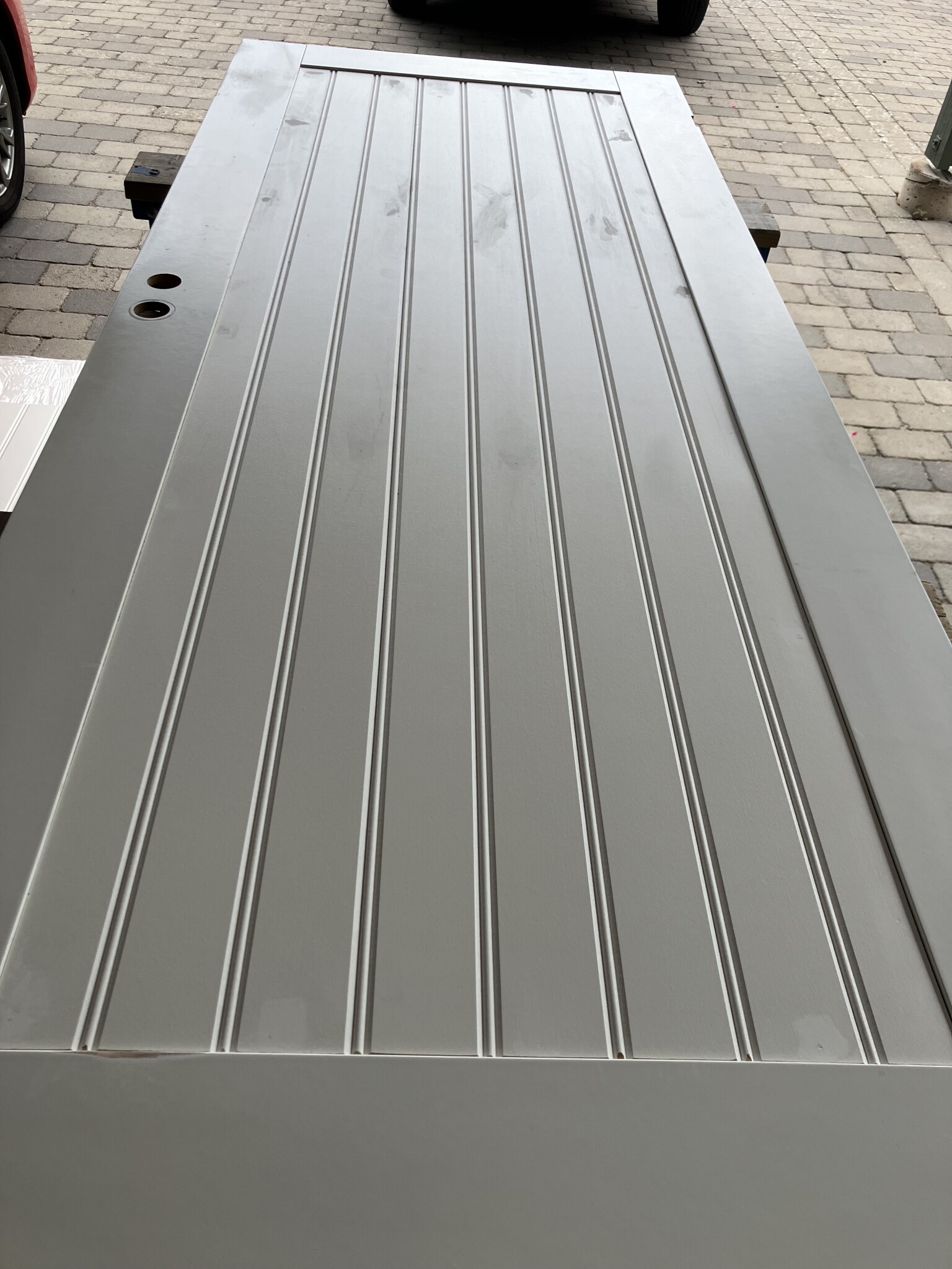

Avser att montera Lundbergs Orust i Swedoor Contur. Fönstret är avsett för ca 40 mm tjocka dörrar. Tänkte därför bygga på med spårad mdf-panel och sågar upp 4 cm innanför ramen och lämnar två ”reglar” för att limma/spika panelen på. Måste nog lägga några bitar runt håltagningen också.
Kan det fungera?
Kan det fungera?

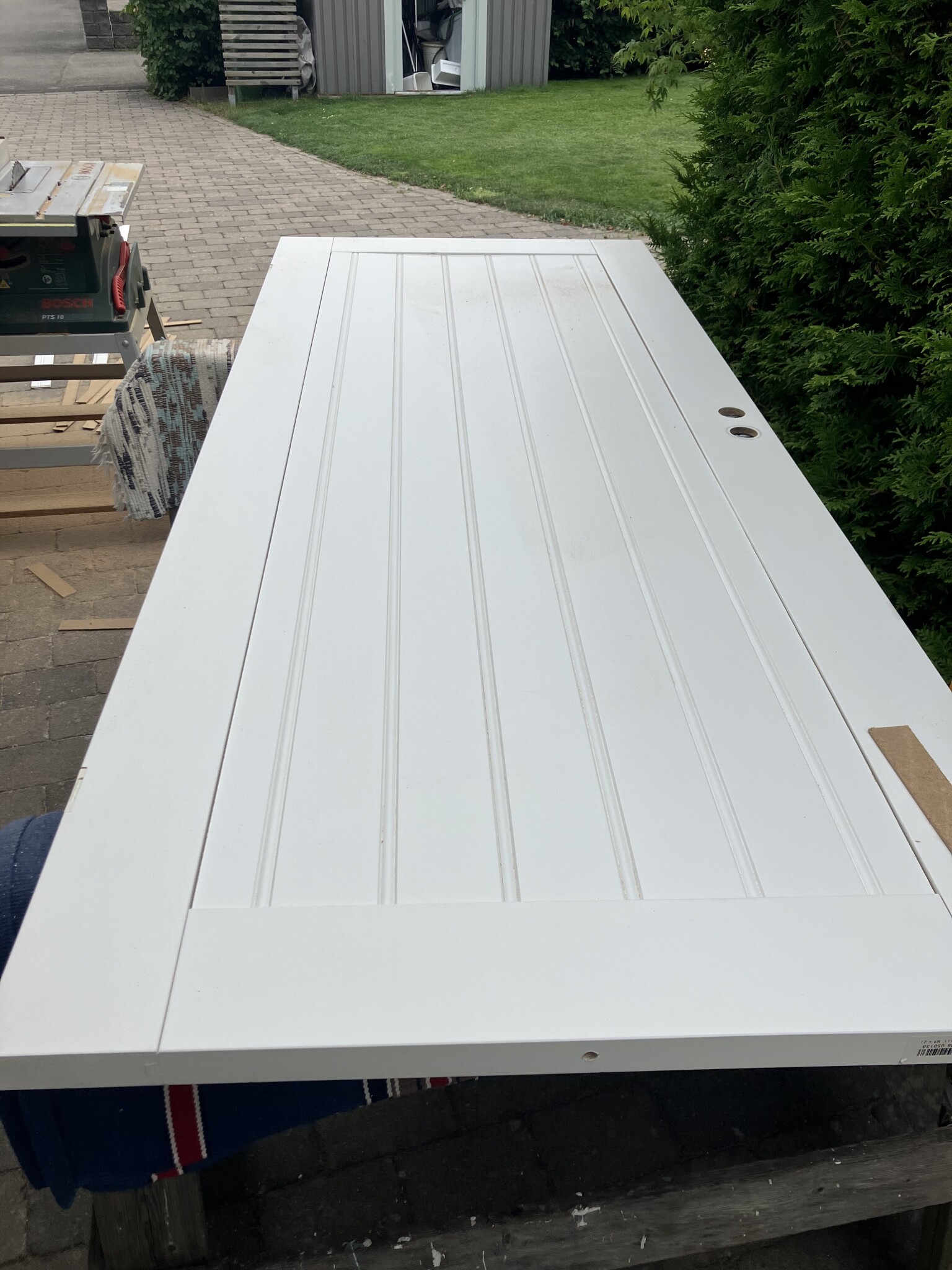

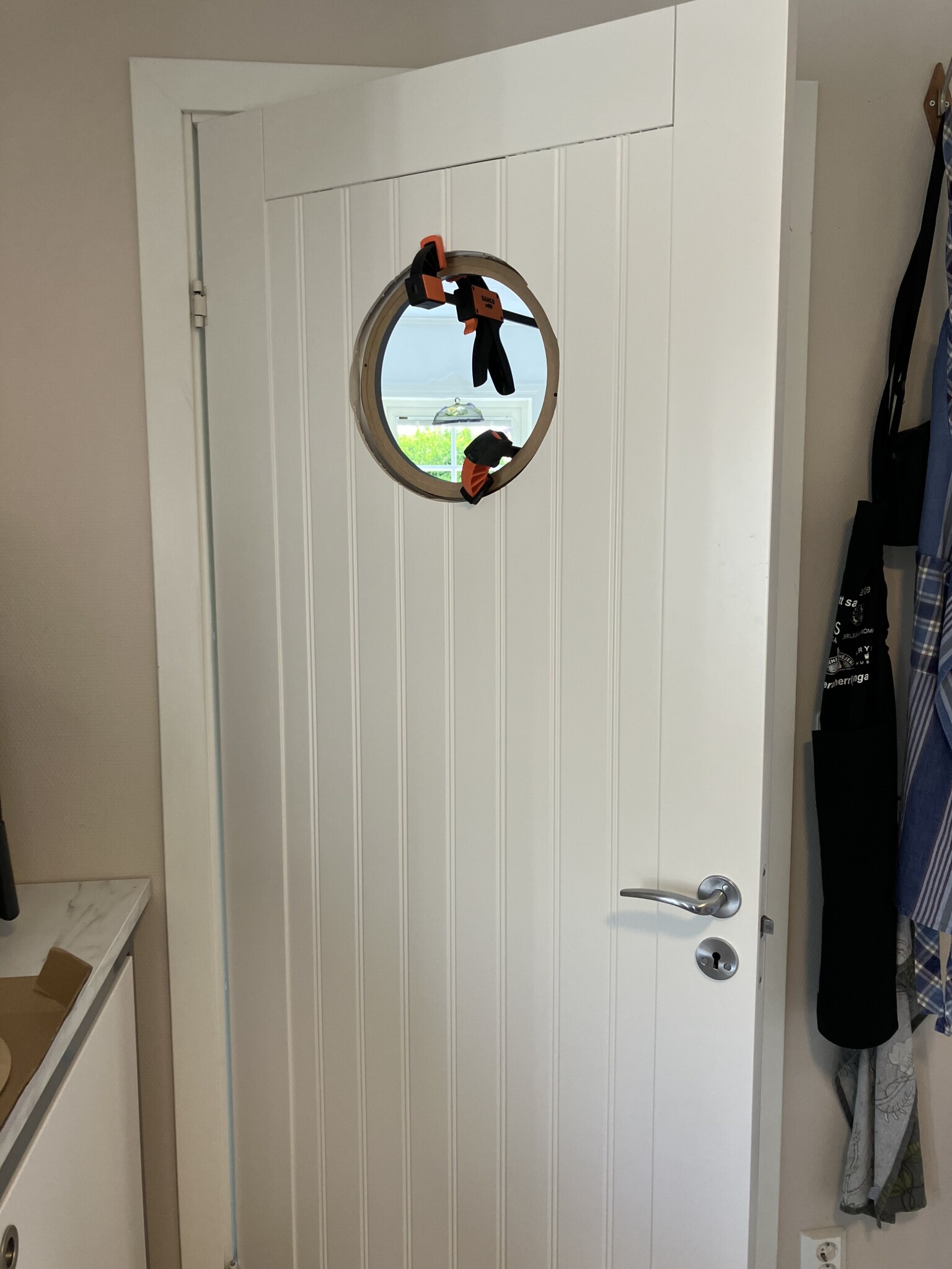

En sida klar. Pärlspontskivan är bara 6 mm så masonitremsor limmades på lämningarna och sedan limmades och spikades skivan på. Avser också att göra en ram där fönstret ska sitta, tror det underlättar för montering av nästa sida.

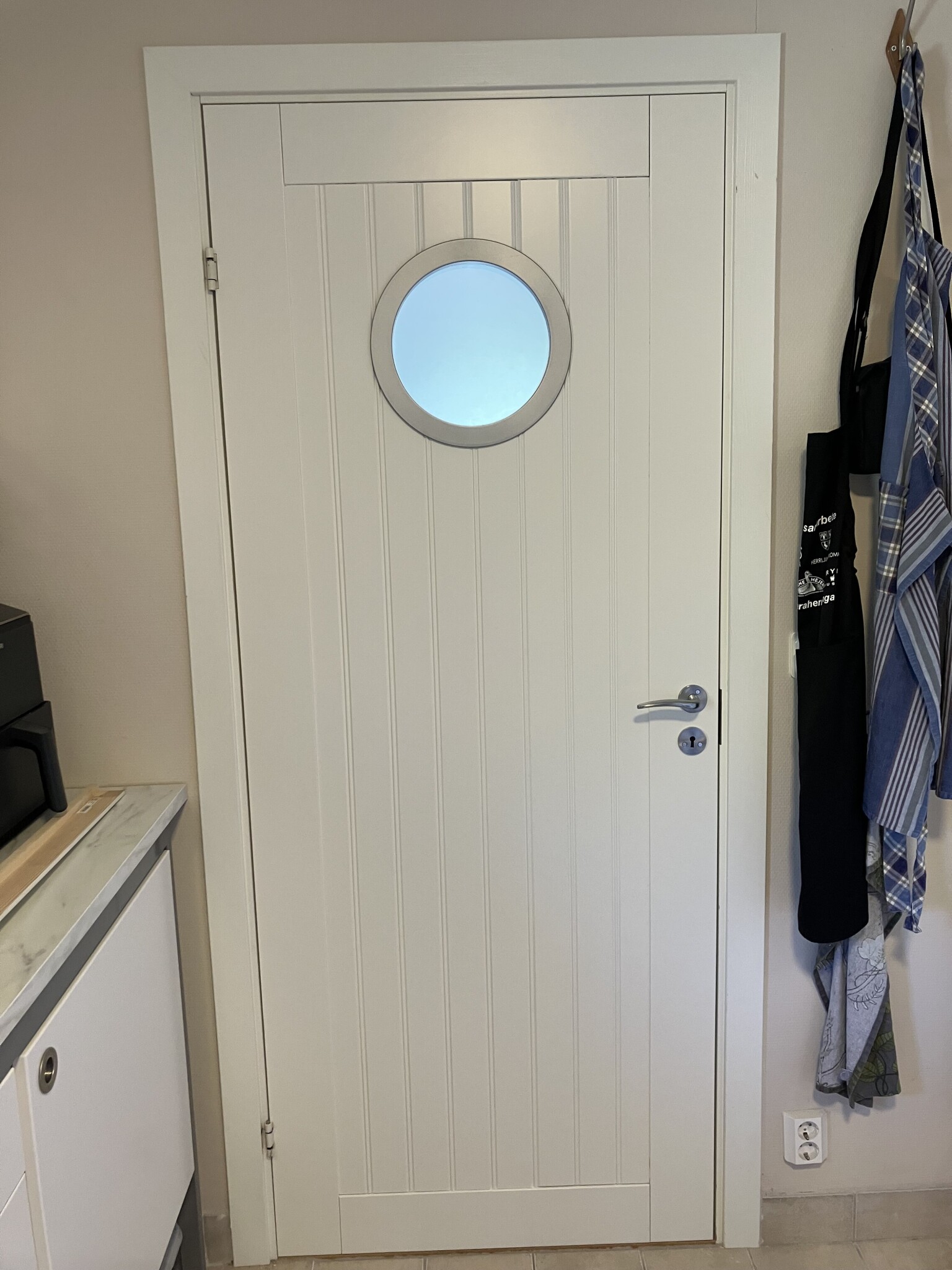

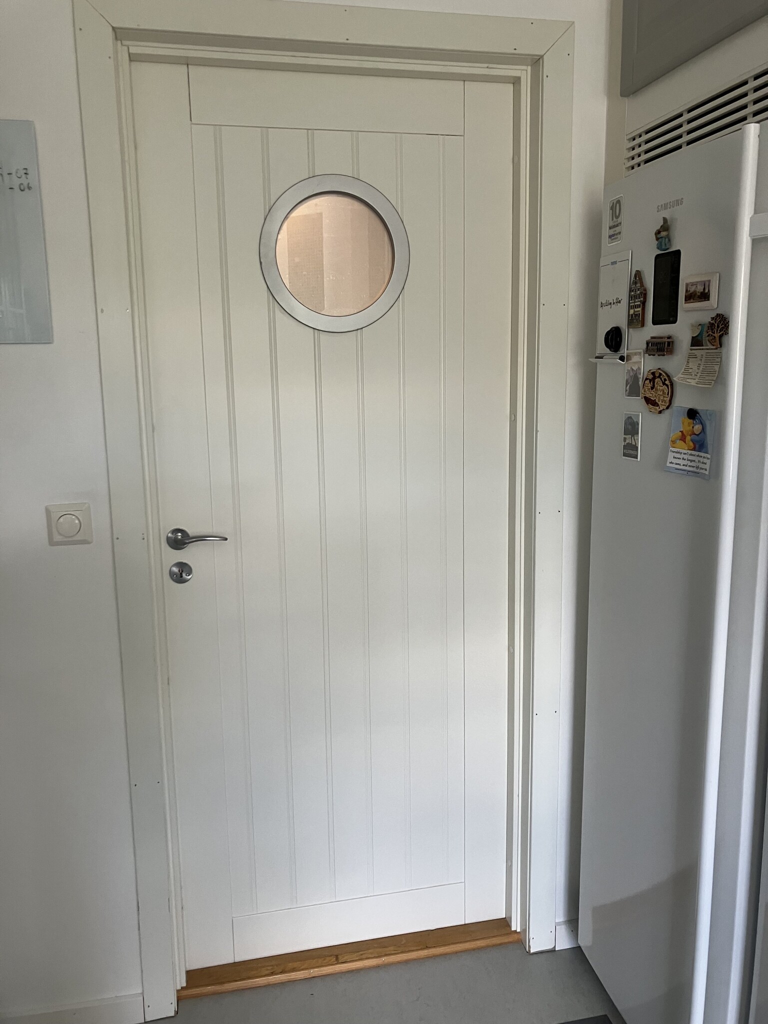

Avslut dörrprojekt, omlackad och fönster .på plats.
