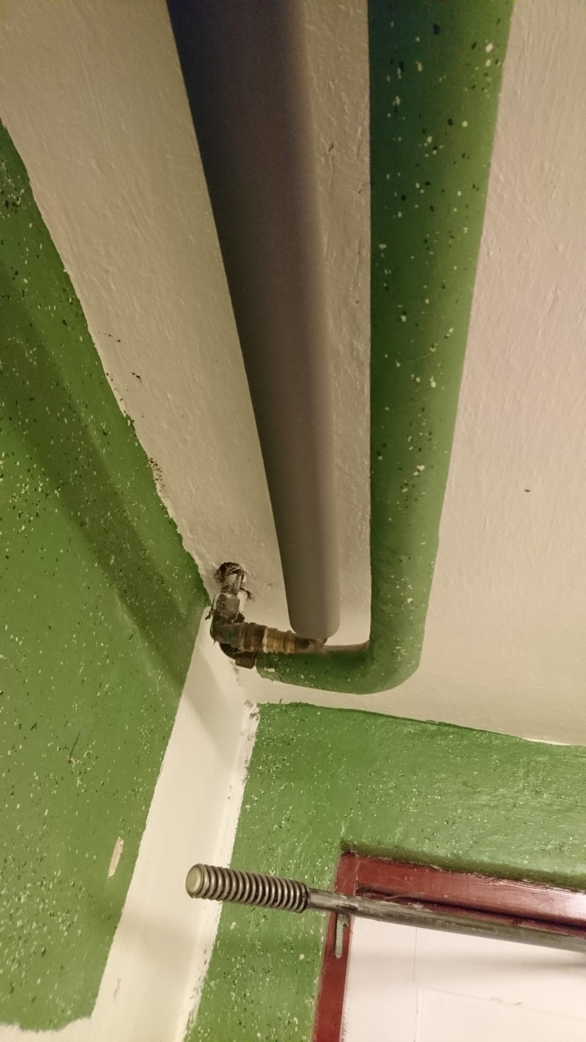

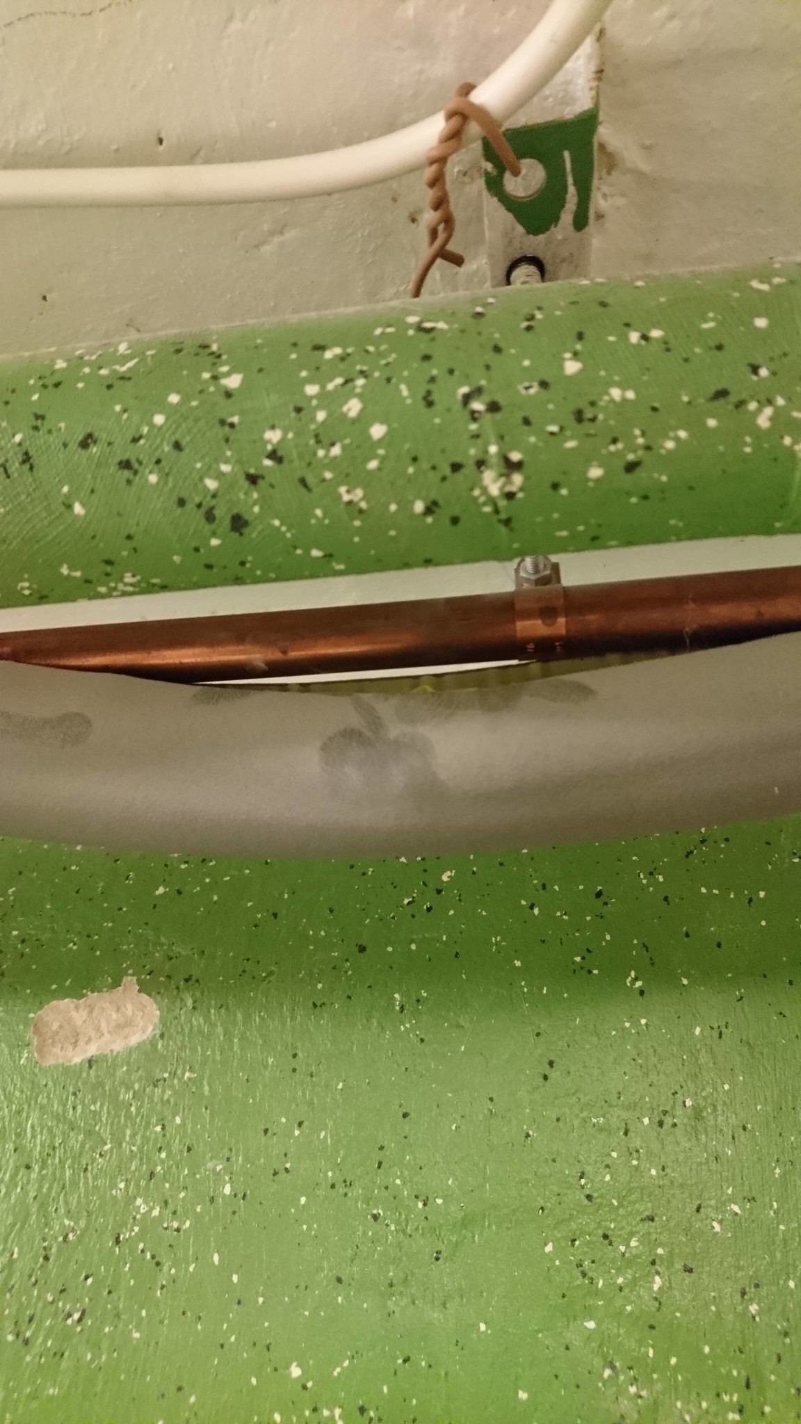

Så här ser de ut där jag ska ansluta pex mot koppar. Böjen innehåller säker asbest, då kåken å byggd 1956. Så tänkte kapa rört en bit bort, efter ett takstöd och låta den vara tills badrummet på ovanvåning får sig en makeover. Då drar jag pex hela vägen en annan väg.

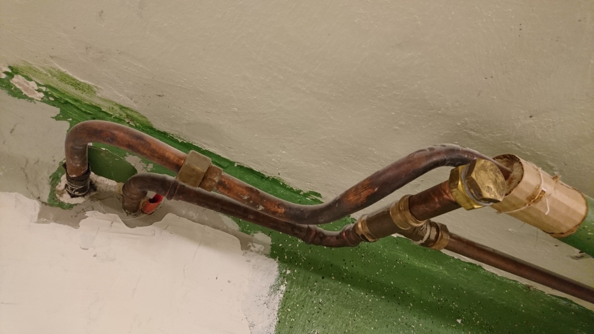

Röret när de tittar ur isoleringen, den gröna på förra bilden är närmaste röret.

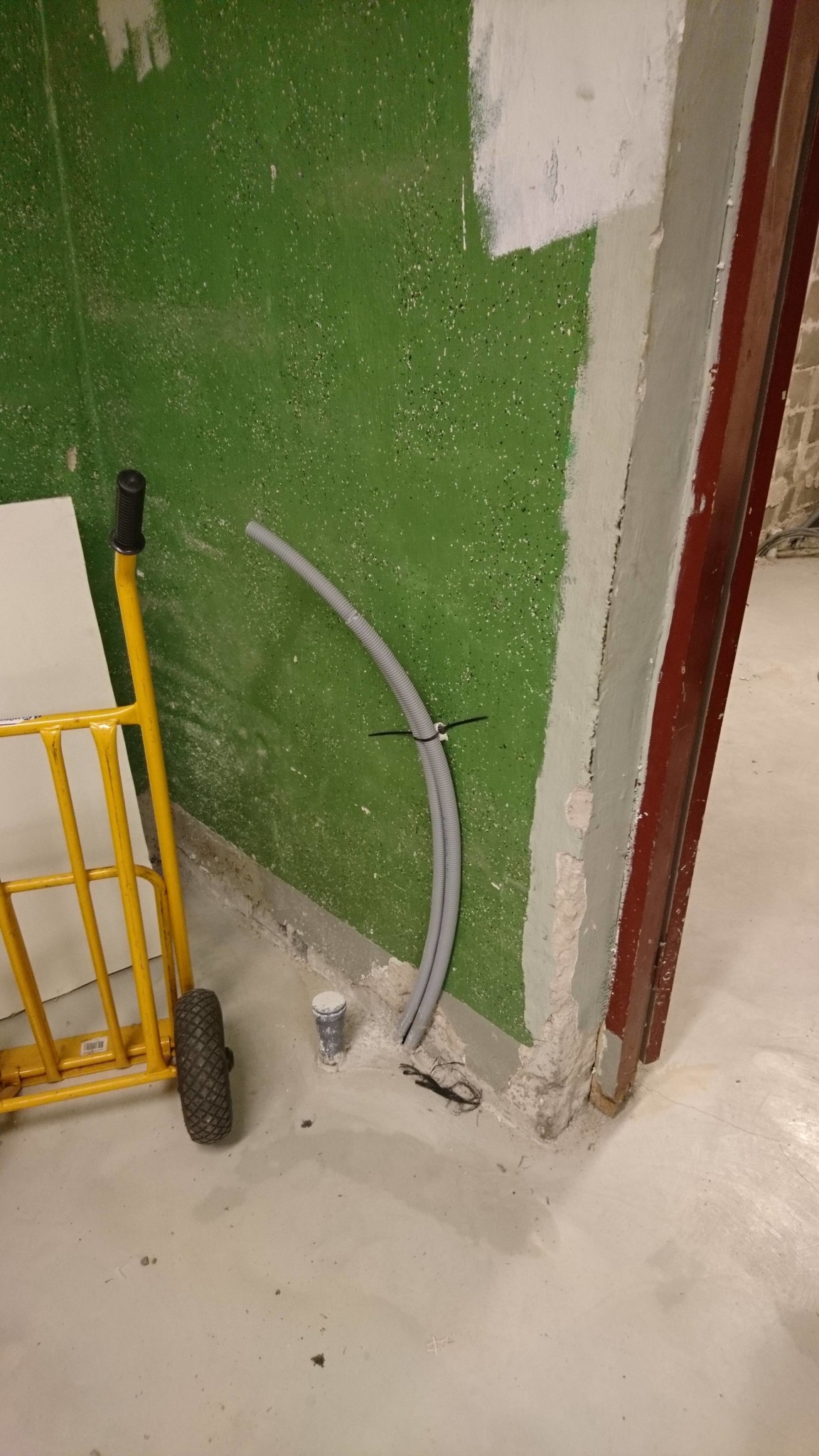

Den tänkte jag montera en utslagsback och blandare på denna väggen. Planen är att sätta ett par kulventiler under backen. Men sen då blir inte så sött att dra rören till blandaren på vägen runt backen. Kan man fälla in pex rör, eller är det bättre att fälla in prisolrör och bocka ur dessa ovanför backen på lämpligt avstånd för ett blandarfäste?

Tänk på att ditt varmvatten är med största säkerhet 16mm och ditt nydragna kallvatten 15mm!
Och gamla 16mm kan vara lite luriga. Säkra upp med en 16x1,0 stödhylsa!
Ang infällningen av rör spelar det ingen roll i materialvalet. PEX är lite mer lättarbetat. Men Prisol fungerar bra det med. Dock är en prisolbock ett krav för att komma ut ur väggen 90º.

Skjutmåttet åkte fram och de är 22mm kopparrör jag ska ansluta 16mm lk pex emot.
Antar att det är en sådan här förminskande 22x15 som gäller då?
https://www.ahlsell.se/10/varme--sa...mringskopplingar-gul-massing-vatette/1940253/ rsk 1940338
Bör man byta ut 15 ändan till en vatette plast rsk 1873802 eller kan man använda en stödhylsa i ovan nämnda koppling med lika gott resultat?

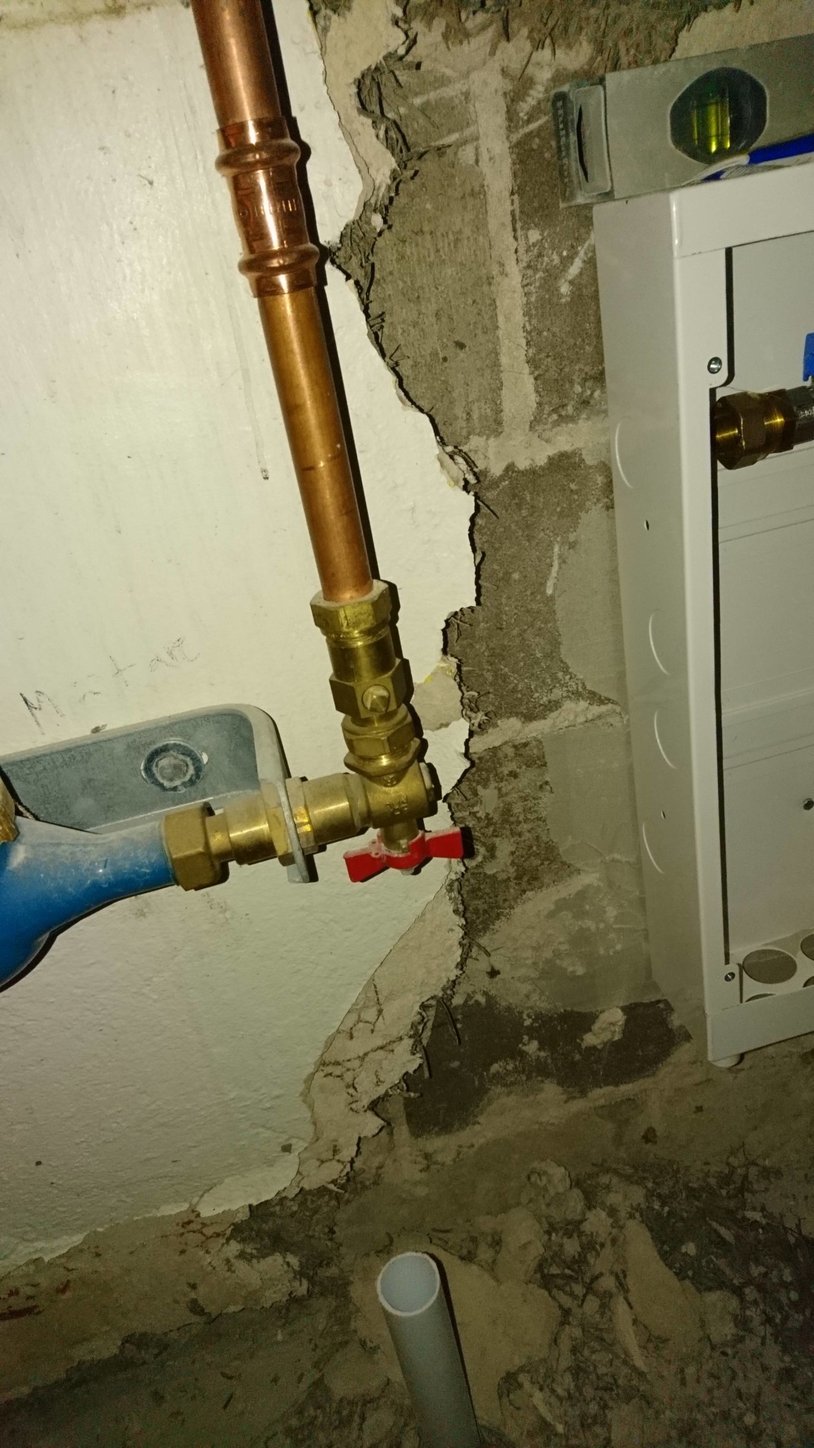

Sen ska jag ansluta 25mm lk pex till vattenmätare.
Funkar de att köpa en vatette plast för 25mm och rätt tjocklek på pex en. Eller behöva det någon annan koppling för att ersätta kopparn vid vattenmätaren?

Lurig vinkel jag tyckte det såg ut som 15 & 16!
Kopplingsset tycker jag blir mycket bättre, men Vatette är godkända för PEX (med korrekt stödhylsa) men då måste du ju köpa rätt dimensioner. Alltså samma som kopparrör. 15,22,28.
Du skulle väl köra med LK:s 16mm? Då blir det kopplingsset!
Beträffande 25mm PEX på vattenmätarkonsollen blir det lite mera meckigt. Det ser ut som att du har en LK 600 med backventil VMK.
https://www.lksystems.se/sv/produkt...soler/lk-600-vattenmatarkoppel-_77747352.aspx
https://www.lksystems.se/sv/produkt...matarkonsoler/lk-backventil-vmk_77786333.aspx

Så jag kan köra lks kopplingsset: https://www.ahlsell.se/10/varme--sa...tem/tappvattensystem-universalpal-lk/4814373/ mot vatette delar, typ 22x15 förminskningen?
Då får de bli LK 20mm pex från vattenmätaren till konsolen. Är de en vattete plast för 20mm pex som gäller då?
Eller behöver jag nått annat?

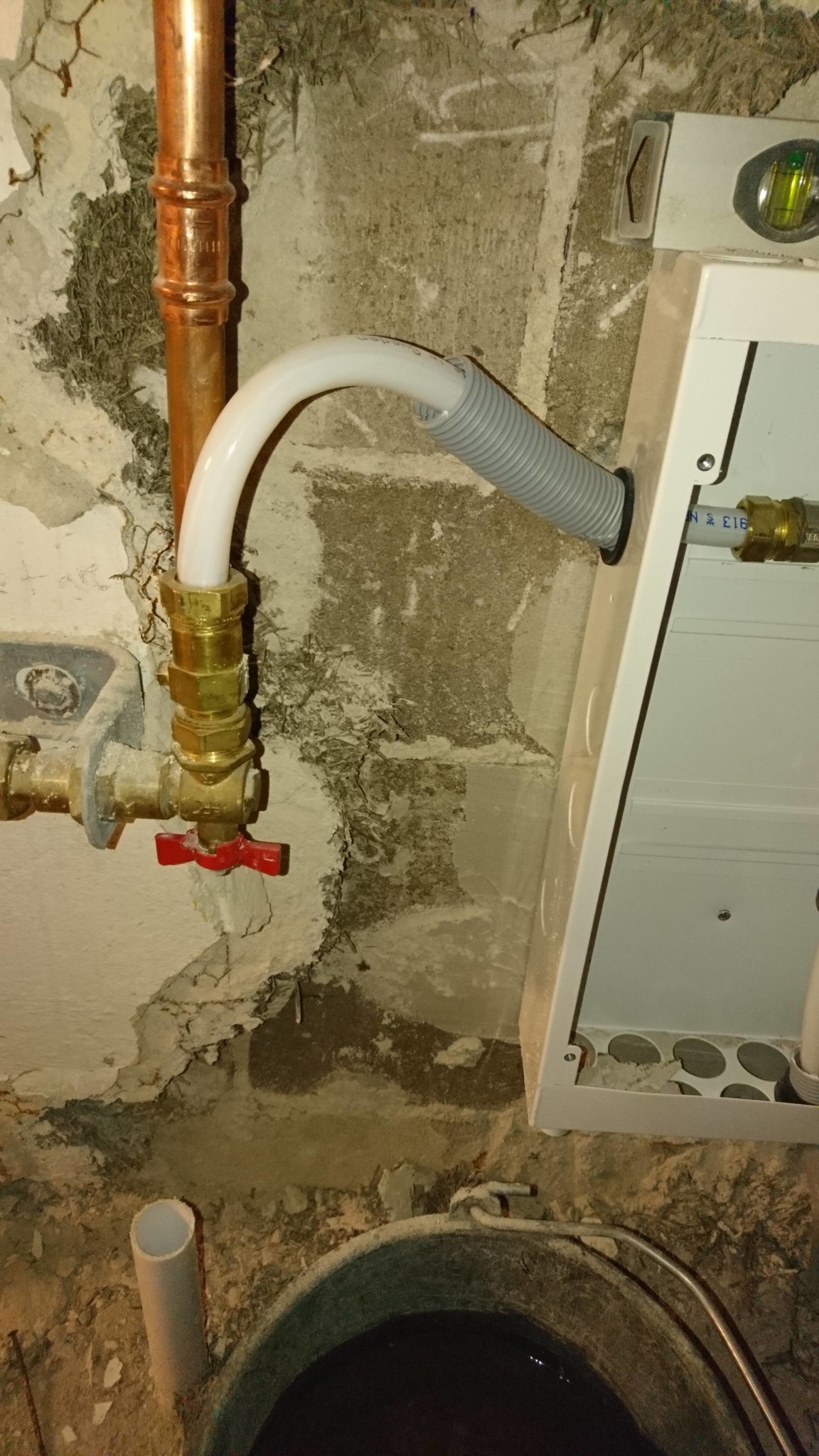

Nu är i alla fall vattnet omdraget till pex förutom sista biten upp till badrummet på ovanvåningen, de får bli när jag renoverar de badrummet.
Tack för all hjälp med val av kopplingar. =)
Angående anslutning till KV mätaren så föreslog lk support deras kopplingsset ax 20, rsk 481 43 97, passade med befintlig mutter.

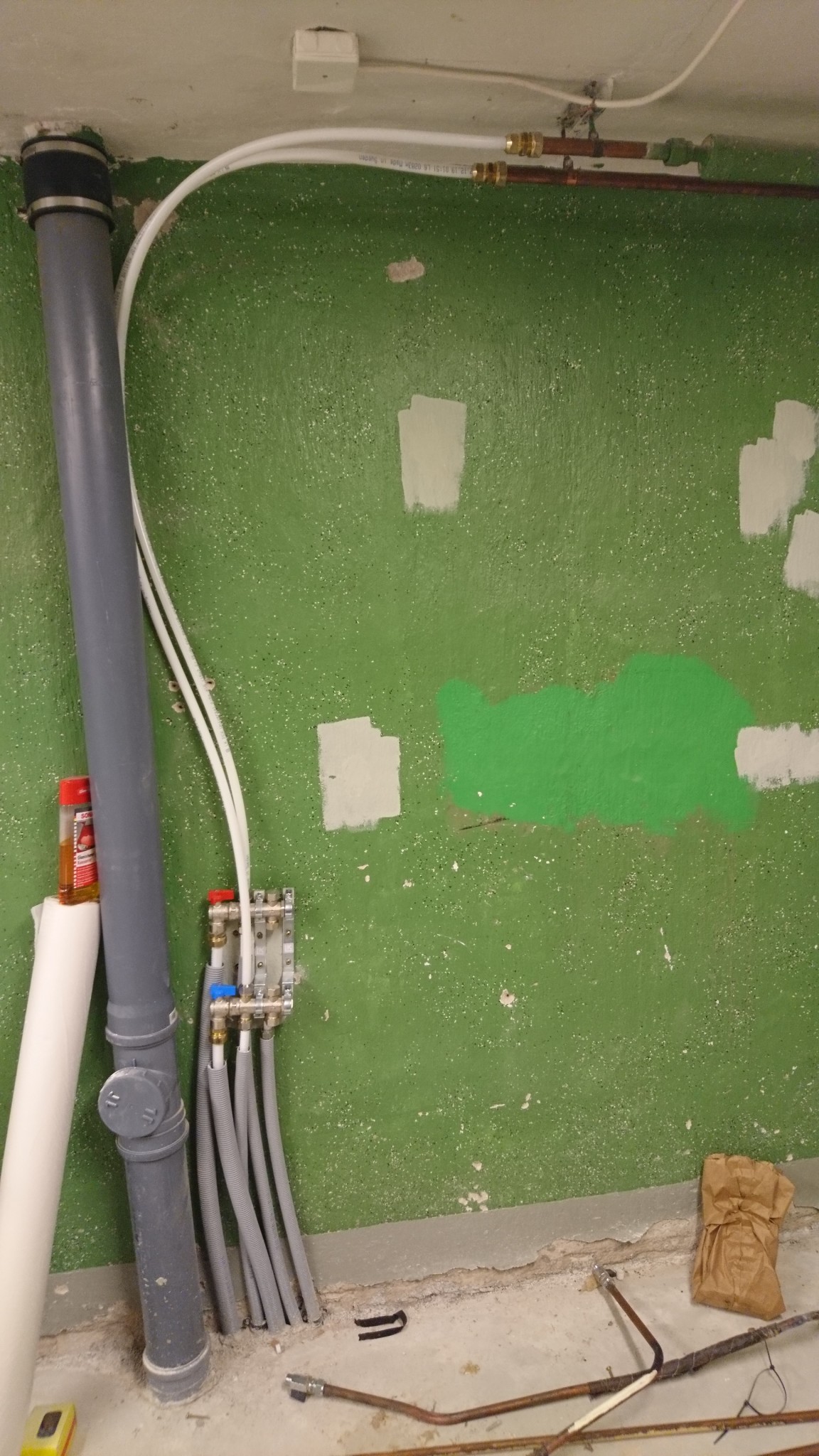

Och så lite bilder att "njuta" av.

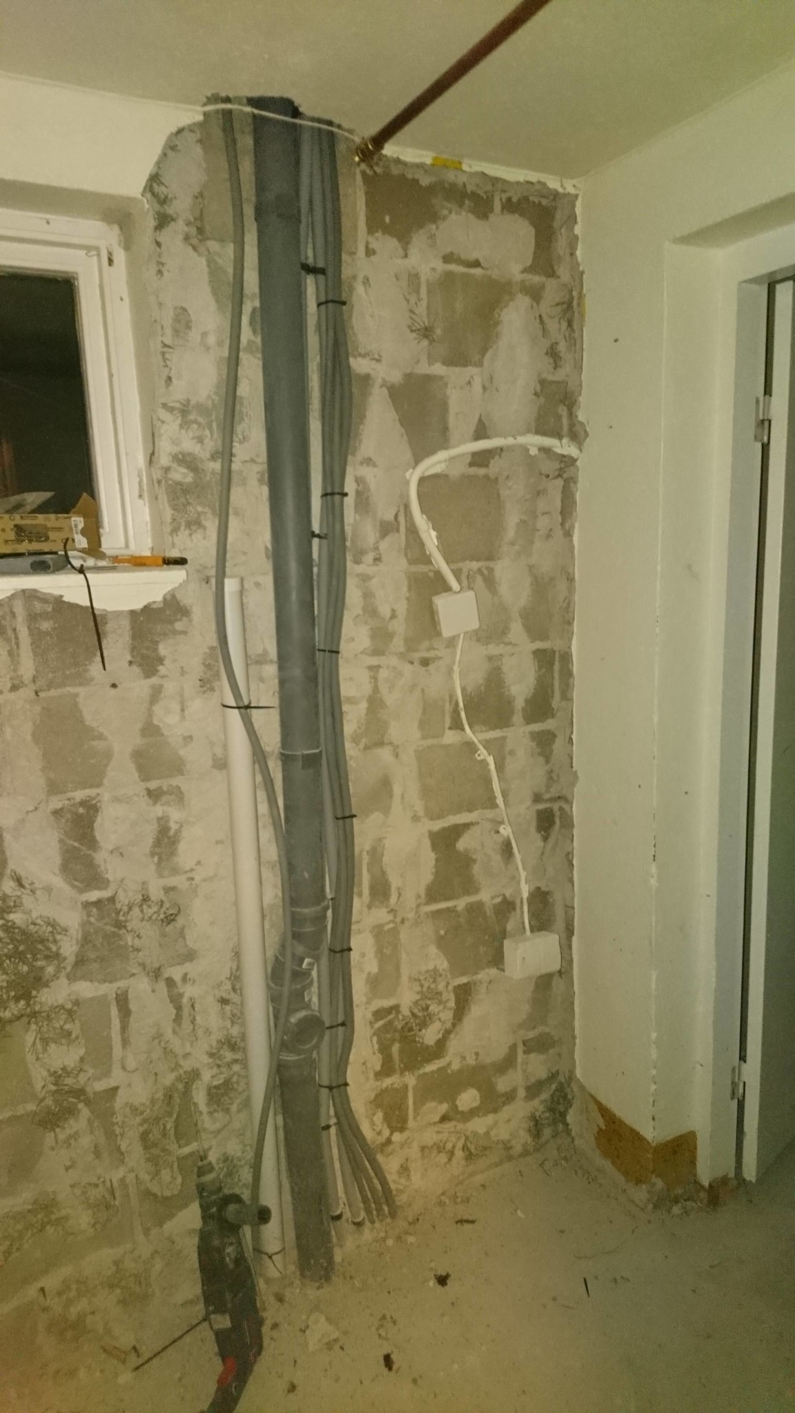

Centraldammsugare/Vatten/El/Avlopp till kök

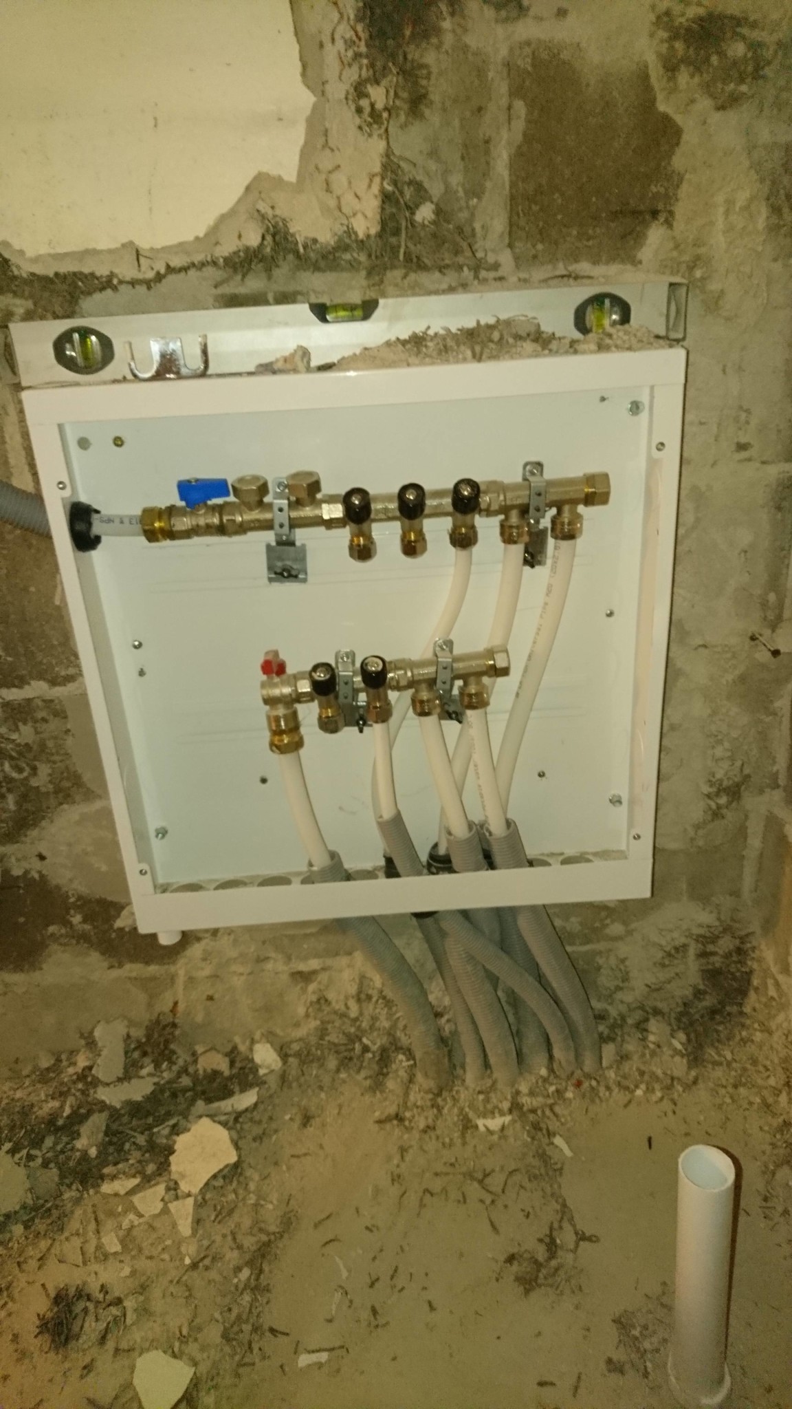

Fördelarskåpet med den snajdiga rördraningen..
Vart nån konstigt proportion på bilden, avloppsröret är rakt och inte så där snett.
