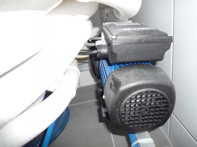

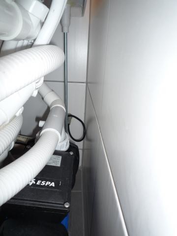

Så här ser inkopplingen ut av vårat badkar, markisen är på samma sätt. Jag förstår inte skillnaden på om man skulle låtit stickproppen vara kvar eller man klipper bort den och kopplar i dosan så som elektrikern gjort hos oss?
Mvh
Det är nog andra änden av kabeln som är intressant att se. Du skrev högre upp att det var sladden från karet som går in i väggen och genom VP rör till en dosa på annan plats.
Haken är att sladden ev. inte får gå i VP rör. Det beror på vad dte är för kabeltyp.
Antag att en anslutningskabel går genom en vägg, hålet är tillräckligt stort för att stickproppen passerar igenom. Om hålet genom väggen är fodrat med PVC är det då att betrakta :
a) som en genomföring eller
b) som en förläggning i rör?
