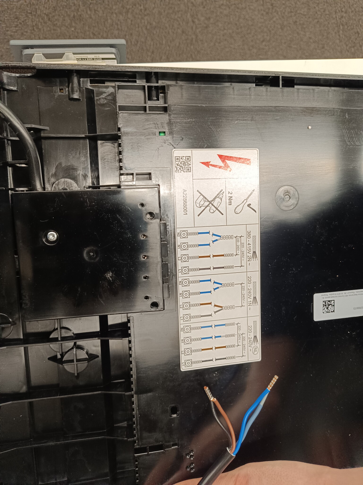

Jag undrar hur detta skall kopplas på en elektrolux spishäll. Två nollor ihopsatta och två faser ihopsatta kan jag bara dela på faserna och koppla in det på var sin fas. Hur gör jag med de två nollorna. Är de bara till för att klara strömmen vid enfasinkoppling ?
Varför finns ingen jord.
Koppla enligt den översta instruktionen.
Vilket det även är i det alternativet.
Jord behövs inte när produkten är dubbelisolerad.

Du kopplar båda mot samma nolla i väggen. Detta förutsätter att du har en korrekt 3 fas (minst 2 faser) till dosan där du kopplar in dig. Alltså faser från olika matande faser i centralen.
Det ser ut som det gör för att det finns vissa marknader i Europa, där man drar fram två enfasmatningar till spisen. De har bara enfas matning in till huset. Spisen är då två halvor som är helt isolerade från varandra.
