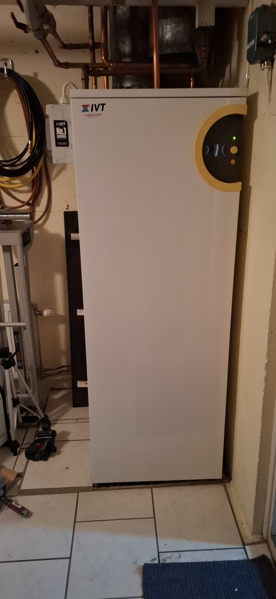

Jag har en äldre IVT 290 A/W från 2008 med ett litet inbyggt 12Liters expansionskärl. Dem senaste 2 åren så har jag behövt springa ner i källaren och fylla upp systemet med vatten. Jag trodde direkt att det var expansionskärlet som sagt upp sig men efter lite samtal från olika firmor så fick jag till mig att se över systemet ordentligt och kolla på det mer noggrant.

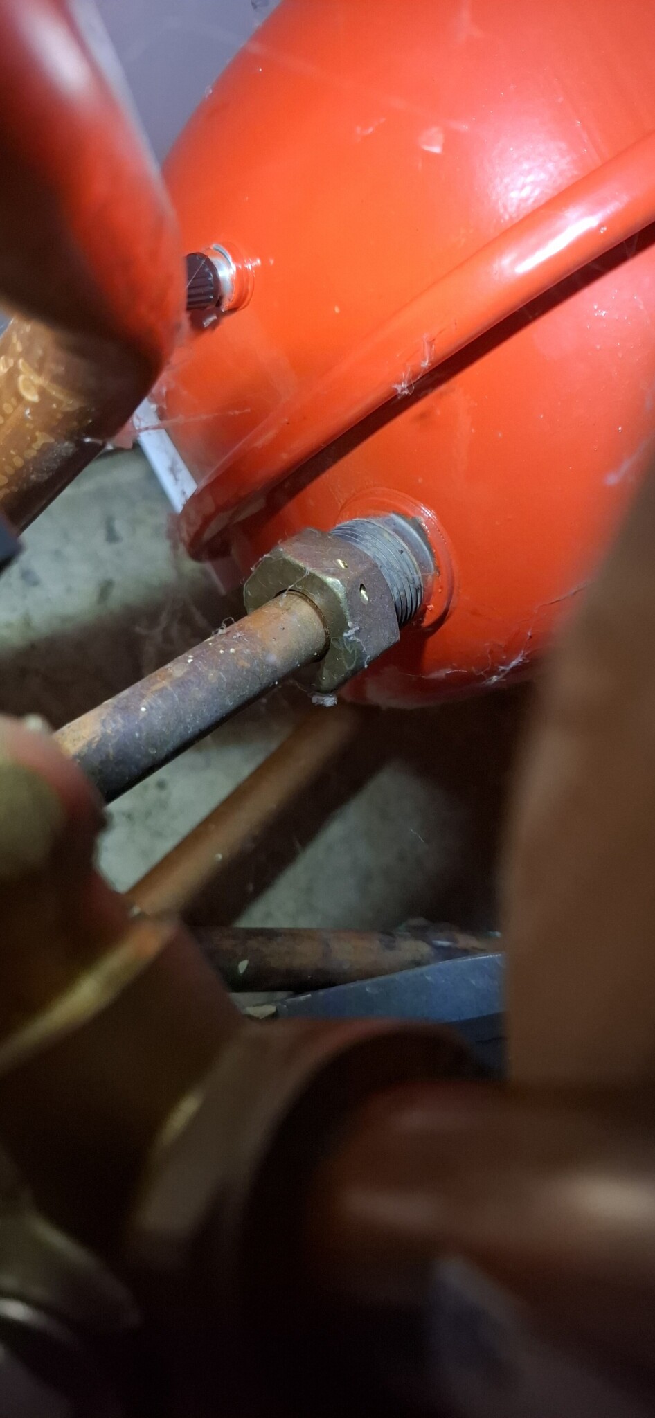

Så efter detta var bytt och det andra var pluggat så kunde jag nu återgå till att testa ifall mitt expansionskärl var fungerandes. Systemet fylldes. Allt luftades. Jag drog bort ventilhatten på expansionskärlet och trycker på den lilla ventilen, och möts tyvärr av vatten.
Så mitt kärl är dåligt och behöver bytas.

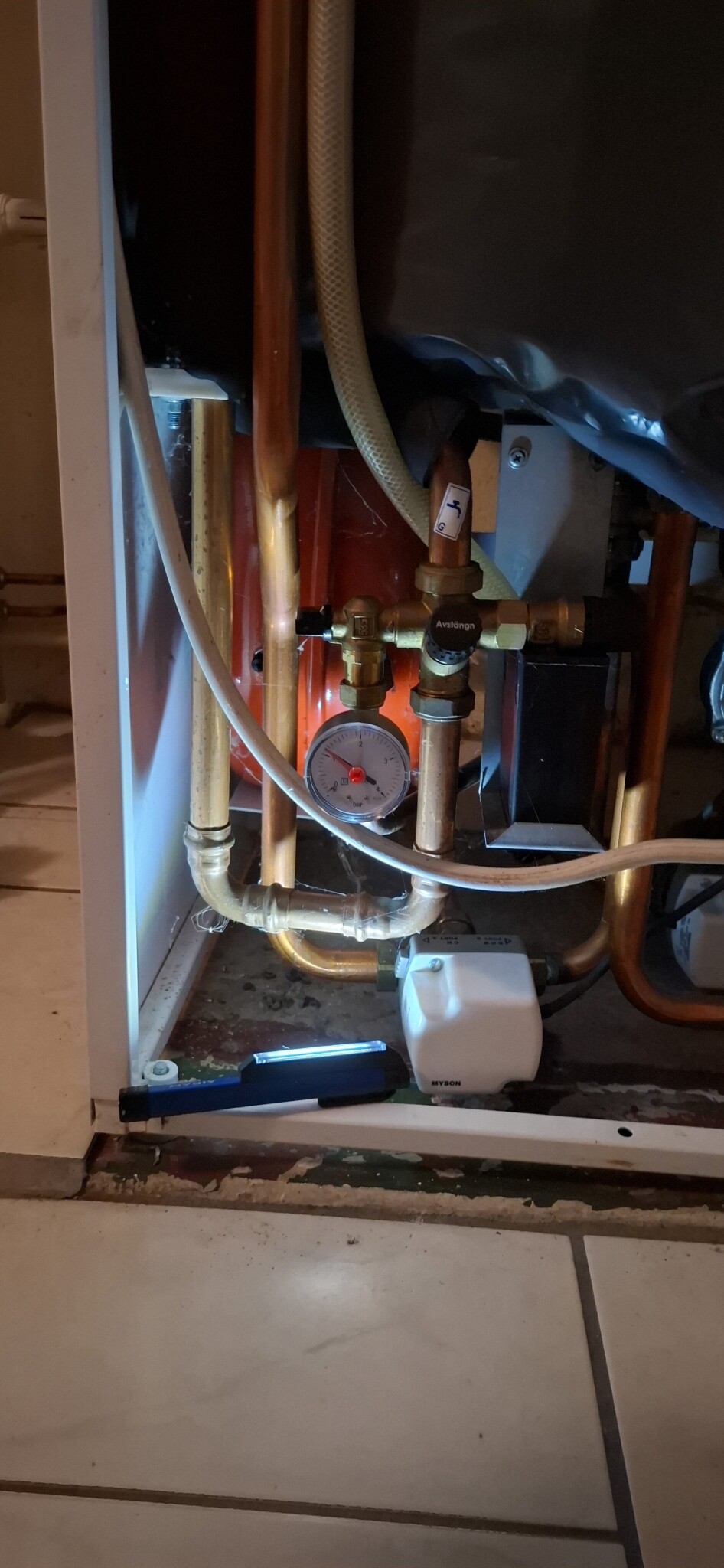

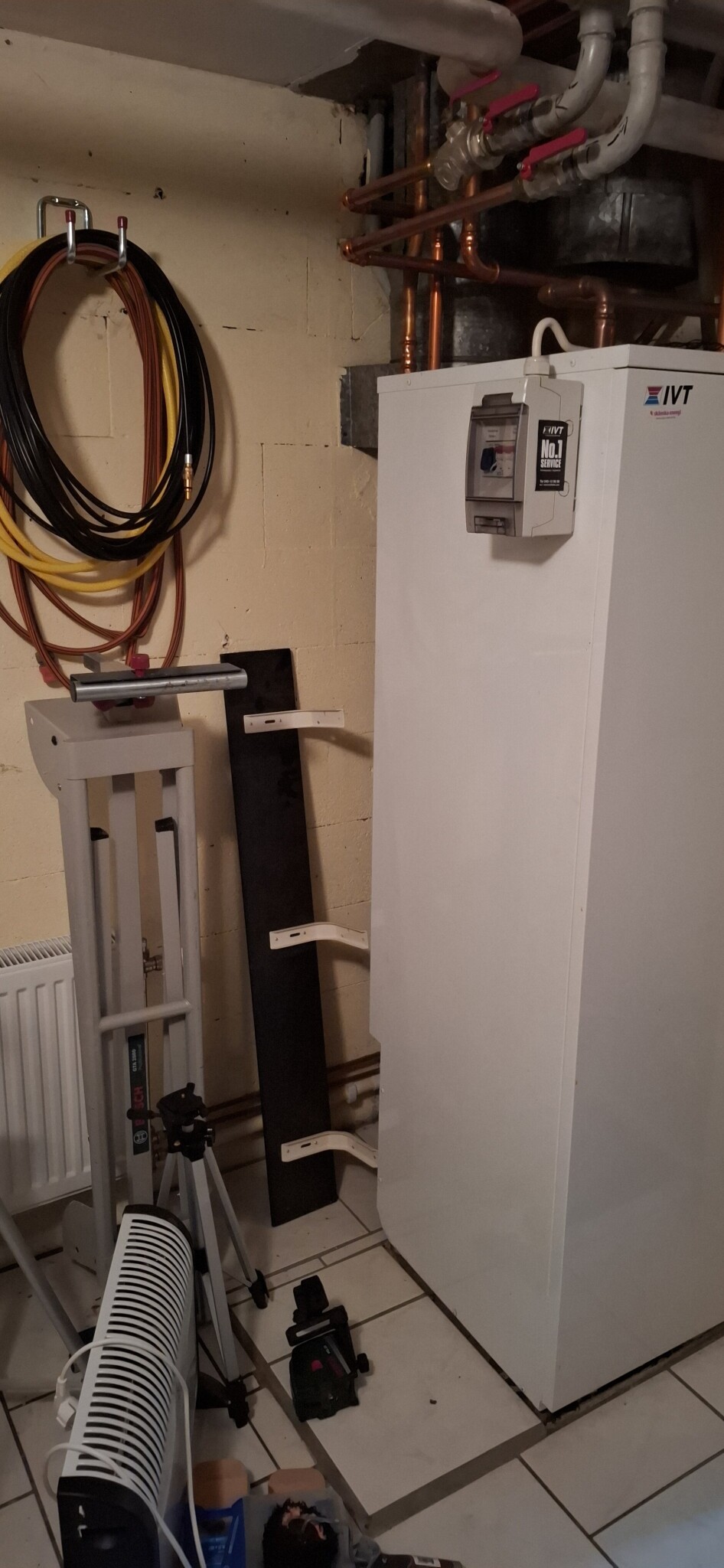

Tillbaka till den första frågan då. Jag vill hänga av det gamla kärlet och koppla in ett nytt kärl på väggen sidan om värmepannan(har läst mig till att ett 18Liters borde vara mer optimalt). Och då är jag lite nyfiken på ifall man kan/får/bör koppla in detta med en flexibel slang från den gamla anslutningen och upp till det nya expansionskärlet?
Lägger lite bilder här också och hoppas att man ser och förstår.

Jag hade bara pluggat röret till den gamla och kopplat nytt kärl efter silen på returledningen ovanför för att underlätta rördragningen. Med slang, menar du flexslang, armerad gummislang eller pex? Finns ju som klarar värme så mer fråga om kostnad?
Tja,Solvskaftet skrev:
Men då menar du att man pressar nya anslutningar på den ledningen?
Med slang menar jag en anslutningsslang likt:
https://www.hornbach.se/p/inloppsslang-vibrapex-600-mm-x-i20-x-i20/8692295/
Eller något liknande den jag länkat till. Spontan tanke är att detta måste vara lättare?
Mvh Jesper
Som sägs inga problem, du kan sätta ett externt kärl var du vill som passar och det gammla kan sitta kvar. Gärna då på den kallaste sidan. säkerthetsventil finns redan så en sådan behövs inte. Det som kan vara bra, är att ha en ventil mellan kärl och system. Detta för att om ska jobbas på systemet så behövs inte att tappa ur så mycket vatten . Lämpligt med en kulventil där den öppen och hantaget tas bort och hängs i snöre på sidan om.

Absolut ingen avstängning till expansionskärlet!J jonaserik skrev:Som sägs inga problem, du kan sätta ett externt kärl var du vill som passar och det gammla kan sitta kvar. Gärna då på den kallaste sidan. säkerthetsventil finns redan så en sådan behövs inte. Det som kan vara bra, är att ha en ventil mellan kärl och system. Detta för att om ska jobbas på systemet så behövs inte att tappa ur så mycket vatten . Lämpligt med en kulventil där den öppen och hantaget tas bort och hängs i snöre på sidan om.
