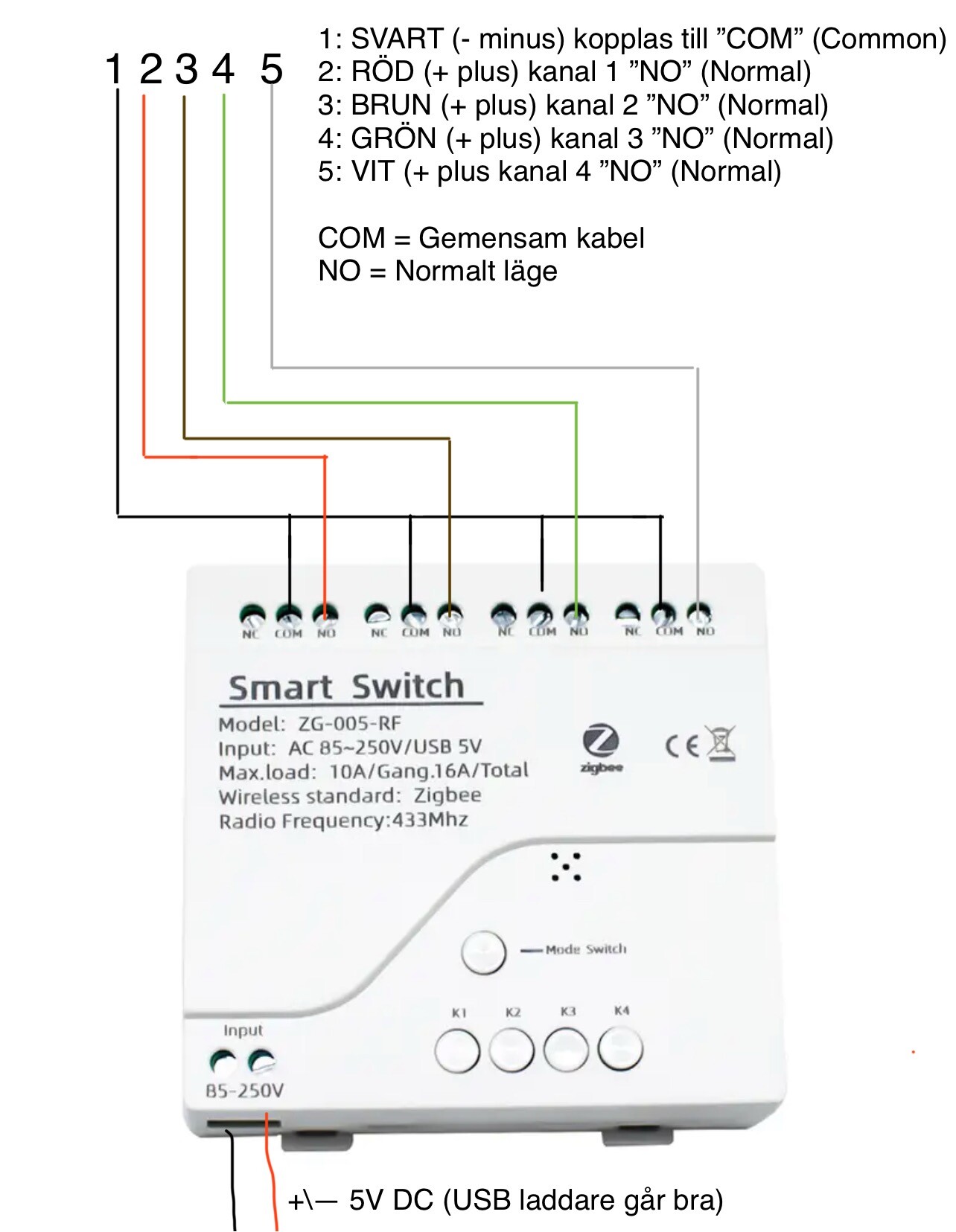

J jacobloris skrev:
Jag köpte denna nu, tror den ska funka:
[länk]
Den fungera precis likadant så det blir utmärkt!😀 Jag kastade ihop ett kopplings schema lite snabbt på telefonen ifall någon behöver. 👍
  • Kopplingsschema för smart switch med färgkodade kablar: svart, röd, brun, grön och vit. Inkluderar "COM" och "NO" anslutningar.
jacobloris

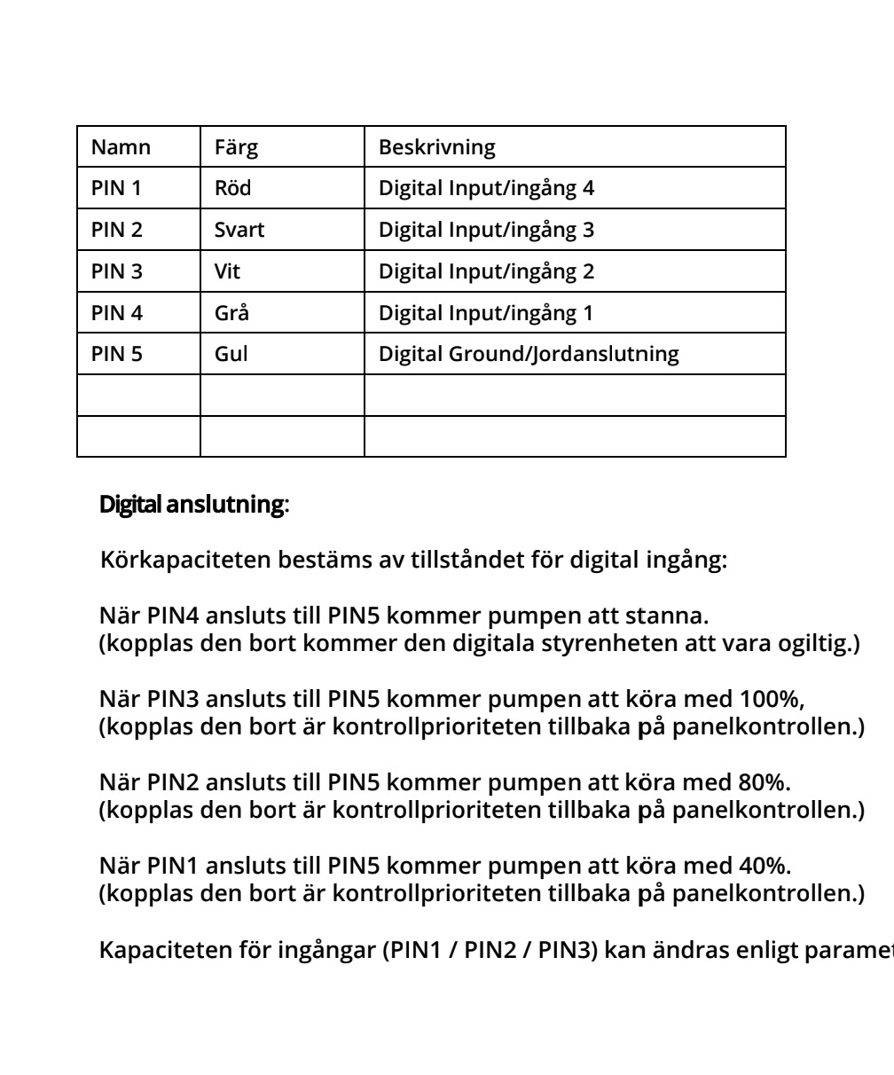

En fråga: svart kabel i din ritning ska den bytas mot den gula i min kabel?
  • Tabell med PIN och kabelfärger: röd, svart, vit, grå, gul, med beskrivningar av digitala anslutningar för pumpkontroll.
Korrekt! Utifrån beskrivningen blir svart kabel istället gul kabel om man utgår från mitt schema. Återkom när du är klar med resultatet 😃
