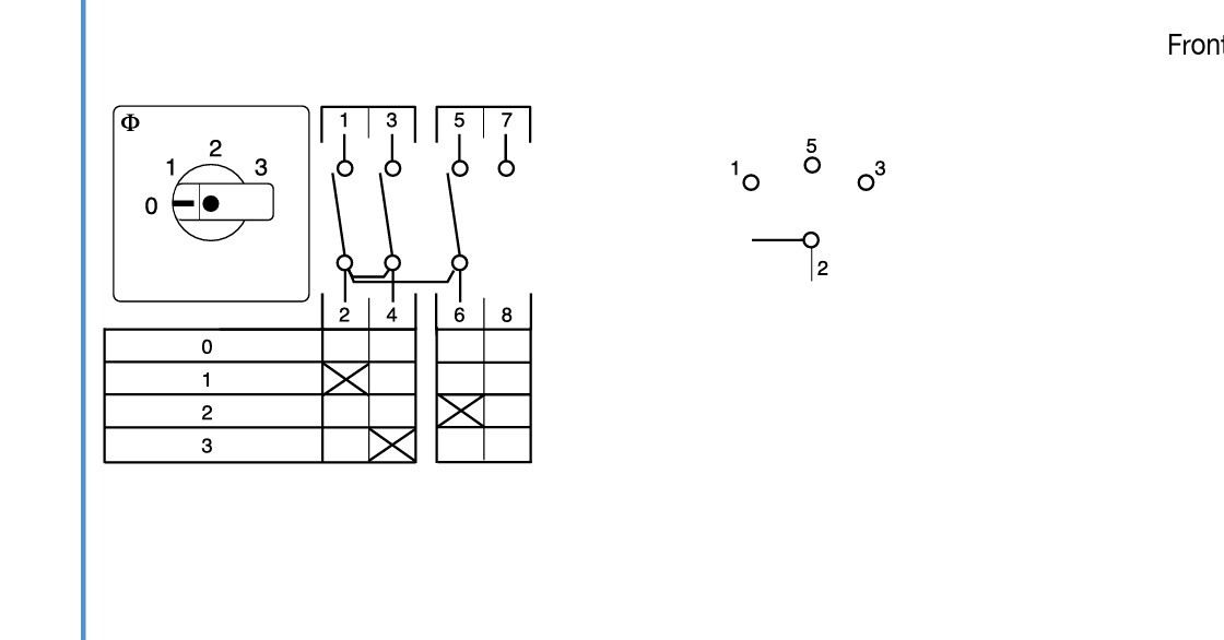

pacman42 pacman42 skrev:
En sådan här kanske? Då den har två anslutingar per läge så kan du lösa både on/off och läge 1-3.
[länk]
Det är säkert en Kraus & Naimer , bara ett annat namn och 4pol billigare mot svenska priser.
Här schema för en 3pol Kraus & Naimer
  • Diagram av 3-polig strömbrytare från Kraus & Naimer med kopplingsschema och växellägen.
Jag tittade på en sådan också, men kom fram till att det kan strula (även om jag inte tror det).
Då ska det enligt texten gå att fjärrstyra start/stopp . Farten ställs med 1 2 eller 3 och ett relä av något slag som kopplas in mellan C och DI 4, för aktivering av digital styrning. När det bryts så stoppar allt.
