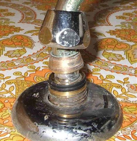

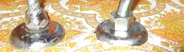

Bifogar ett foto på kopplingarna.
Skruvar man av dem så ser man en klämring som sitter runt vattenröret (12 mm) inuti kopplingen. Kopplingen är alltså från ca 1967.

Är som lordi skrev. Du har inte klämringskoppling i väggen utan ett uttvändigt gängat rör, Möjligt pålödad muff.
Du låter röret vara kvar och om du vill ha annan koppling mellan nya blandaren och röret i väggen så gängar du på och tätar med lin. Behöver inte vara klämkoppling för den anpassningen utan det räcker att det är det vid kopplingen till den nya blandaren som förmodligen kommer vara 10 mm rör.

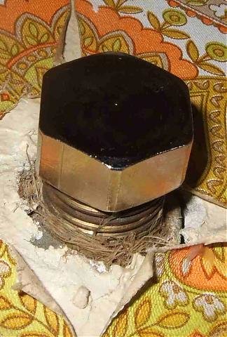

Jag har nu fixat biffen.

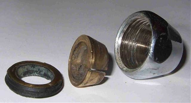

Det som jag har i väggen är en gammaldags typ av klämringskoppling som är uppbyggd på ett helt annat sätt än den jag kommit i kontakt med (dvs. dagens modell). Jag har fotat det, se bifogade foto.
Konen på insidan i muttern klämmer ihop ringen runt röret och trycker samtidigt på en gummipackning som ligger mellan R15 kopplingen i väggen och klämringen.
Jag hade köpt 12 mm plugg för klämringskoppling och den var defintivt för liten för R15 kopplingen i väggen. JAg vet inte riktigt om det hade fungerat med en större plugg. R15 kopplingen i väggen ser ju gannorlunda ut än en 12 mm klämringskoppling. Hur som helst så skulle inte muttern som sitter där nu fungerat ihop med en plugg utan jag hade fått köpa en standard R15 mutter med "platt" bakända. Originalmuttern är ju konisk på insidan där bak och fungerar inte med dagens klämringar (antar jag).
Jag löste det med att försiktigt skruva på ett R15 lock (som jag också inhandlat) för att se om det verkligen var en R15 gänga. Det var det och jag drog åt och kopplade på vattnet. Tätt!!

Den "gamla" klämringskopplingen är inte särskilt gammal. Det är en så kallad Halvkoppling och de ser ut så idag också.
En halvkoppling dras mot gängor och de finns i vanliga rördimensioner och vanliga rörgängor ex 1/2 tums gänga vilken även kallas R15.
