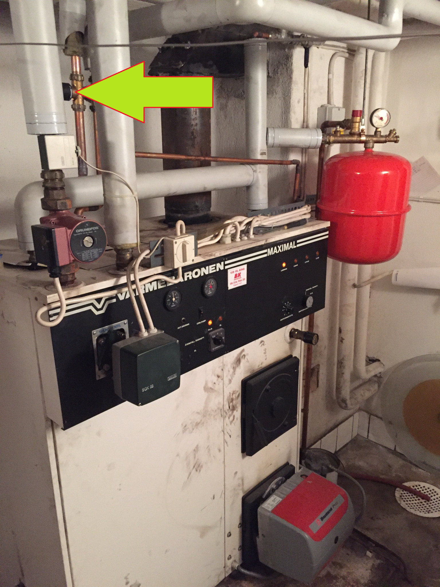

Du har ju även en blandningsventil som du kan öka på lite (vrid åt +) för att få varmare vatten. Det inställda värdet kan ju vara lågt ställt. Det i kombination med en sval panntemperatur är nog inget bra.
Blandningsventilen släpper igenom 38-65 grader beroende på inställning.
Kom på ett par saker till som kan orsaka låg temperatur på VV. Nu verkar ju ditt problem ha löst sig, men om du fortfarande inte får rätt temperatur på VV så kan det vara värt att kolla följande :
Blandningsventilen som Krilleman nämner kan ha hakat upp sig och blandar inte vattnet till rätt temperatur. I regel måste den då bytas. Det kam hjälpa att "motionera" den genom att skruva den fram och tillbaka.
Om du har egen brunn och kalkhaltigt vatten så kan rörslingan i VVB vara så belagd med kalk att kalken isolerar så mycket att beredaren inte klarar att värma upp vattnet tillräckligt. Det brukar yttra sig som att vv tappar temperatur snabbt när man t ex duschar. Det går att kalka av beredaren, men effekten av det varar kanske inte så länge.
