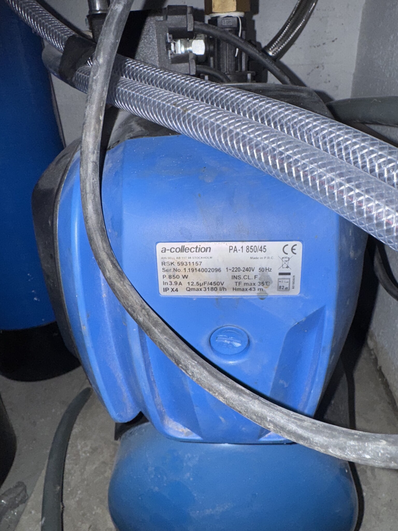

Inget tryck i systemet, hydrofor
Absolut visst kan det vara det, kanske liknande som denna:B Bjober skrev:
https://www.saljex.se/sv/Produkter/...omat,_MiniJet_MJ3-07,_frekvensstyrd?id=PR0130
Det ser ut att finnas en typskylt här.Jonas Nordin2 skrev:
Säger den var det är för produkt som är installerad?
Fungerade anläggningen innan så ska ju detta inte vara ett problem.B Bjober skrev:
Givetvis kan bottenventilen ha gett sig, men det är ju inte jättevanligt.
Då röstar jag på att det mer är troligt att "björnfiltrena" är igensatta av den installationen som vi rent ockulärt fått sett just nu.
Tappvattnet är det som slutat fungera.B Bjober skrev:
Det beskrivs i både i inlägg #6 & inlägg #19

Kan TS då sammanfatta problemet för alla som inte orkar/har tid att läsa hela tråden. Det ökar sannolikheten att det kommer bra svar.
Sammanfattningsvis har vi inget dricksvatten. Och den här har slutat jobba.H Harald Blåtumme skrev:
Du har filter och det är nog en del skit i systemet. Kan vara slit i röret till tryckströmbytsren, inget ovanligt. Knacka med en hammare på röret som den sitter på, kan vara lite tajt att komma åt. Då kan pumpen starta och gå en stund/tag. Alla tryckströmbrytare fungerar på samma sätt. Bara det fysiska är lite olika.
Kolla in det här om det kan hjälpa, hur man rensar delarna.
https://www.byggahus.se/forum/threads/tryckstroembrytare-cewe-eller-abb-foer-vatten.408012/
Jag är ingen expert, men har du vridit på kranarna? Ibland kan det vara bra att kolla det enklaste först!Jonas Nordin2 skrev:
