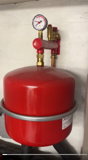

Jonas Nordin2
Hej.
Det är varmt men brunnen är full med vatten (källvatten).
Jag får inte upp trycket i systemet, och är helt okunnigt inom VVS. Jag har läst andra trådar i forumet men inte lyckats lösa problemet.
Tacksam för hjälp.

Det där röda kärlet bör vara till värmesystemet och har inget med tappvattnet att göra.
Eller är det värmesystemet du vill fylla?
Jag tolkar inlägget som att du saknar tappvatten i kranarna.
Hybro och 1 till
Jonas Nordin2
Ja. Har 0 tryck i systemet och har typ inget vatten. Kommer lite på källarplan.
Du har två röda expansionskärl så jag antar att du har en värmepump, där det ena kärlet är till värme-element-slingan och det andra till köldmediet i jord/vatten/sjö/berg-värmeslingan.
Tappvatten och dess hydro-for/-press är någon annan stans.
Är det i tappkranar (tex köksblandaren, tvättstället, tvätthon) det bara kommer lite vatten i källaren?
Eller är det ur luftningsventilerna på radiatorerna det bara kommer lite i källaren?

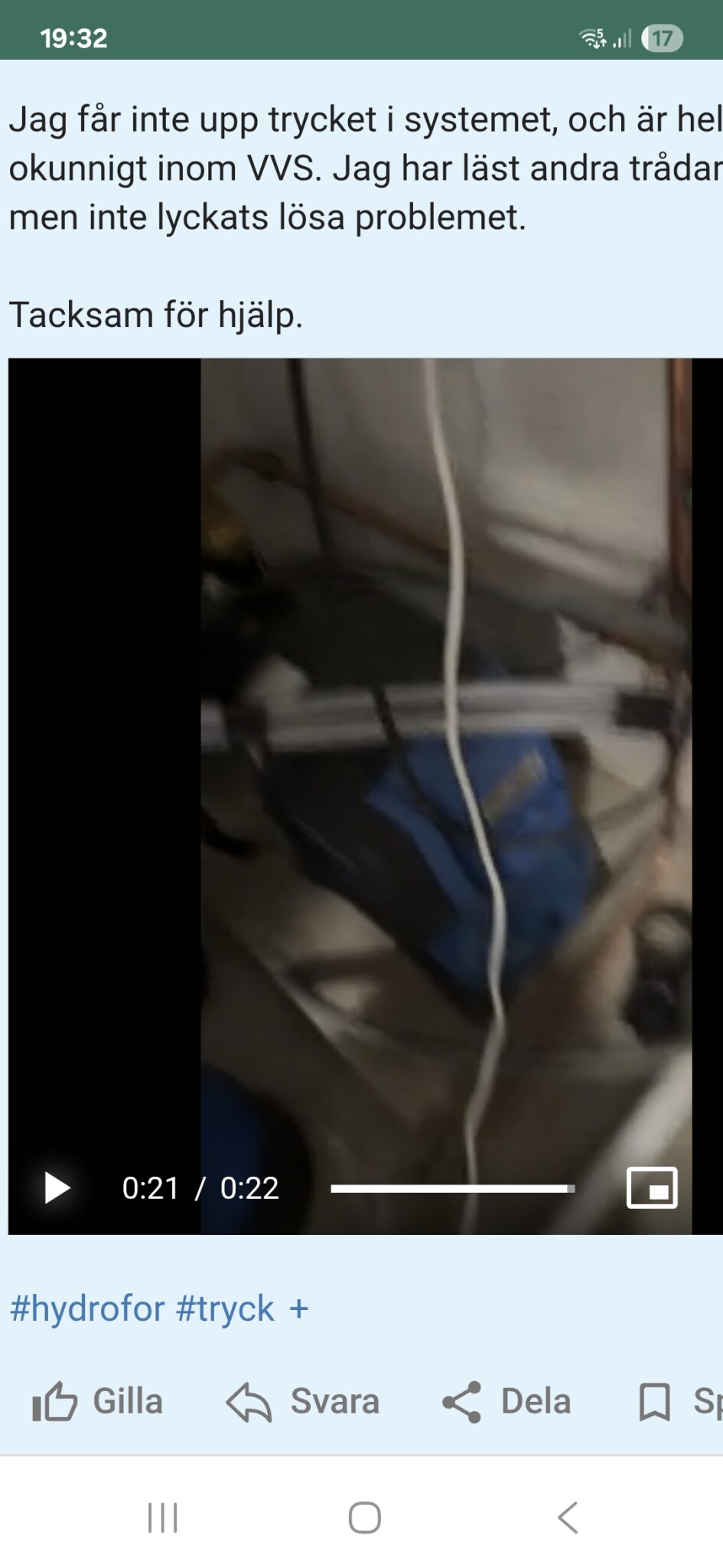

Är det inte blå pumpen som visas sist i filmen?

Det här kärlet verkar vara till bergvärme med tanke på den svarat armaflexisoleringen i bild.
Du behöver en separat enhet för att fylla på vätska här (och en påfyllnadssats monterad).
Ofta är det en spritblandning (etanol) i borrhålet.
Kopplingskomponent för bergvärmesystem, innesluten i svart armaflexisolering, används för fyllning av vätska och tryckjustering i värmesystem.
Expansionskärl för bergvärmesystem med röd ventil markerad, omgiven av armaflexisolering och tryckmätare på toppen.

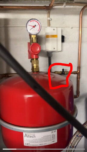

Det här expensionskärlet är för värmesystemet:
Påyfyllningsventilen till värmen är inringad i rött.
Men du måste ha tryck i tappvattnet innan. (alltså flöde i alla tappställen, kök, dusch osv)
Expansionskärl för värmesystem med röd påfyllningsventil inringad, omgiven av svart Armaflex-isolering och kopparrör.

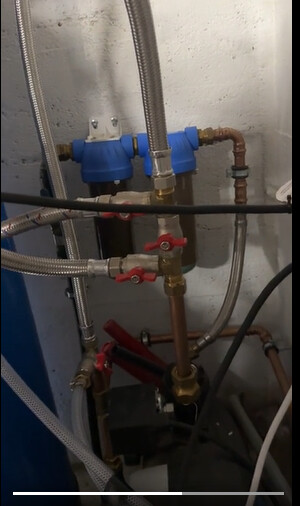

OK, det kommer alltså lite tappvatten i en blandare i källaren men inget på entrevåningen.
Då behöver vi se mera bilder från denna hörnan med filterinstallationen.
Är det en pump vi ser nertill eller är det en synvilla?
Tydligare bilder och fler bilder behövs!
VVS-installation i källare med kopparrör, filter och ventiler; eventuellt en pump vid basen.

En oskarp bild av en pumpautomat i ett VVS-system. Ett vitt rör och en kopparledning syns också.
Ja. Kan inte detta vara en pumpautomat?
Längst ner till höger. Den som låter på filmen kanske?
