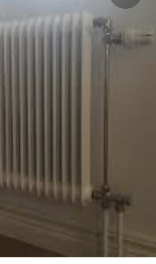

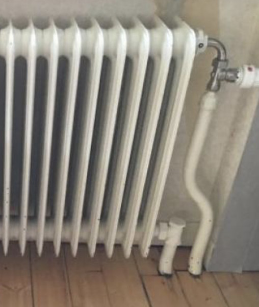

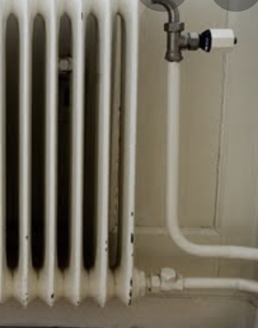

Här är tre exempel på ”lock” längst ner på elementen. De är till för att ska kunna stänga av cirkulationen till elementet tillsammans med termostatet för att kunna ta bort elementet för att t ex måla bakom.S salkin85 skrev:

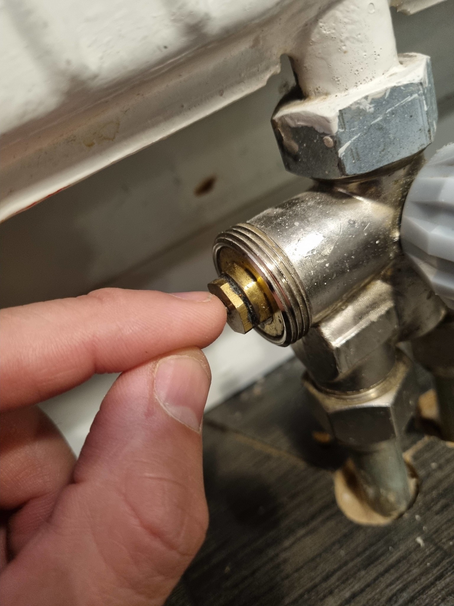

Vet inte hur den ska kännas egentligen, kan trycka in den med tummen. Släpper jag åker den ut av sig själv igen. Trodde det betydde att den fungerade ?GoC skrev:
Det brukar vara rätt rejält tryck i fjädern så man måste använda ett skruvmejselskaft.S salkin85 skrev:
Tryck rejält på den med t.ex ett skruvmeselskaft. Både tryck hårt och släpp och slå på ventilhuset med skaftet.
Nu vet jag inte hur hård fjädern på en Fellingsbro är. Men inte en chans att jag skall kunna trycka in ”piggen” på mina Danfoss ventiler med endast tummen utan att det gör rejält ont. Men samtidigt borde den inte fjädra ut.
När jag skall lossa mina som fastnat ibland så krävs ganska rejält våld med både tryckande på ”piggen” och knackande på ventilhuset. Men tillslut lossnar ventilkäglan. Funkar inte det får man skruva loss packboxen och piggen och peta loss käglan med en skruvmejsel genom hålet.

Kände på mina andra termostater, och där är det som du skriver. Piggen går absolut inte att trycka in med tummen.GoC skrev:

Har bankat och motionerat piggen utan resultat.
Om jag lossar på muttern där piggen går in, kommer det spruta ut vatten då ?
Nej det sprutar inte ut vatten, möjligtvis några droppar.
Käglan sitter innanför och tätar, så du kan i lugn och ro stoppa in en smal skruvmejsel och lirka loss den. en liten skål under och en disktrasa är nog allt du behöver. Är ju knappt nått tryck på vattnet
Bara för att bekräfta att vi pratar om samma sak, denna mutter jag pekar på. Jag ska alltså en lossa den och pilla där inne med skruvmejsel?GoC skrev:
Pröva med att Ta bort den yttre, där är packboxen och ”pinnen” som trycker på ventilkäglan innanför.S salkin85 skrev:
Så funkar det i alla fall på Danfoss ventilerna jag har.
