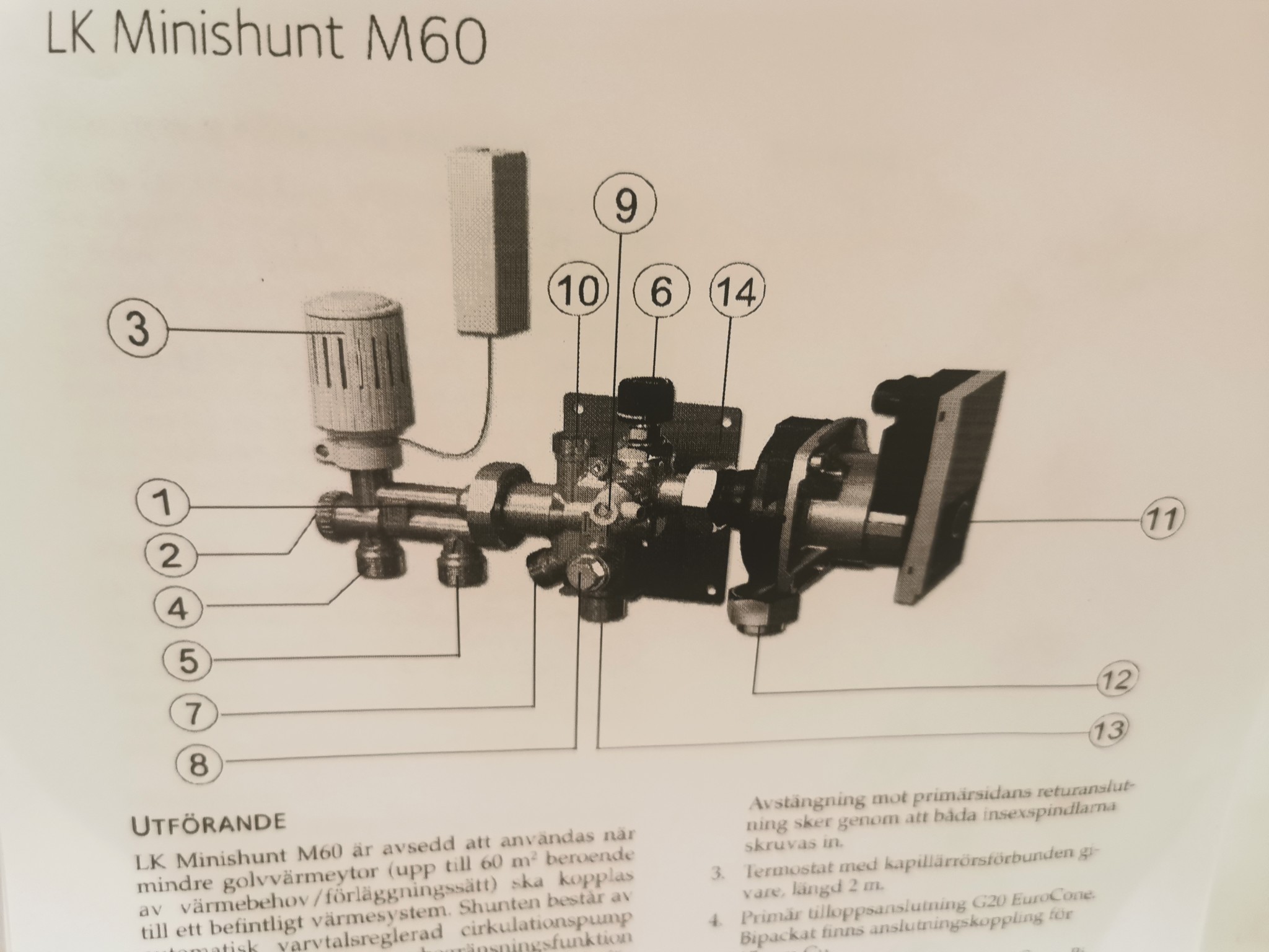

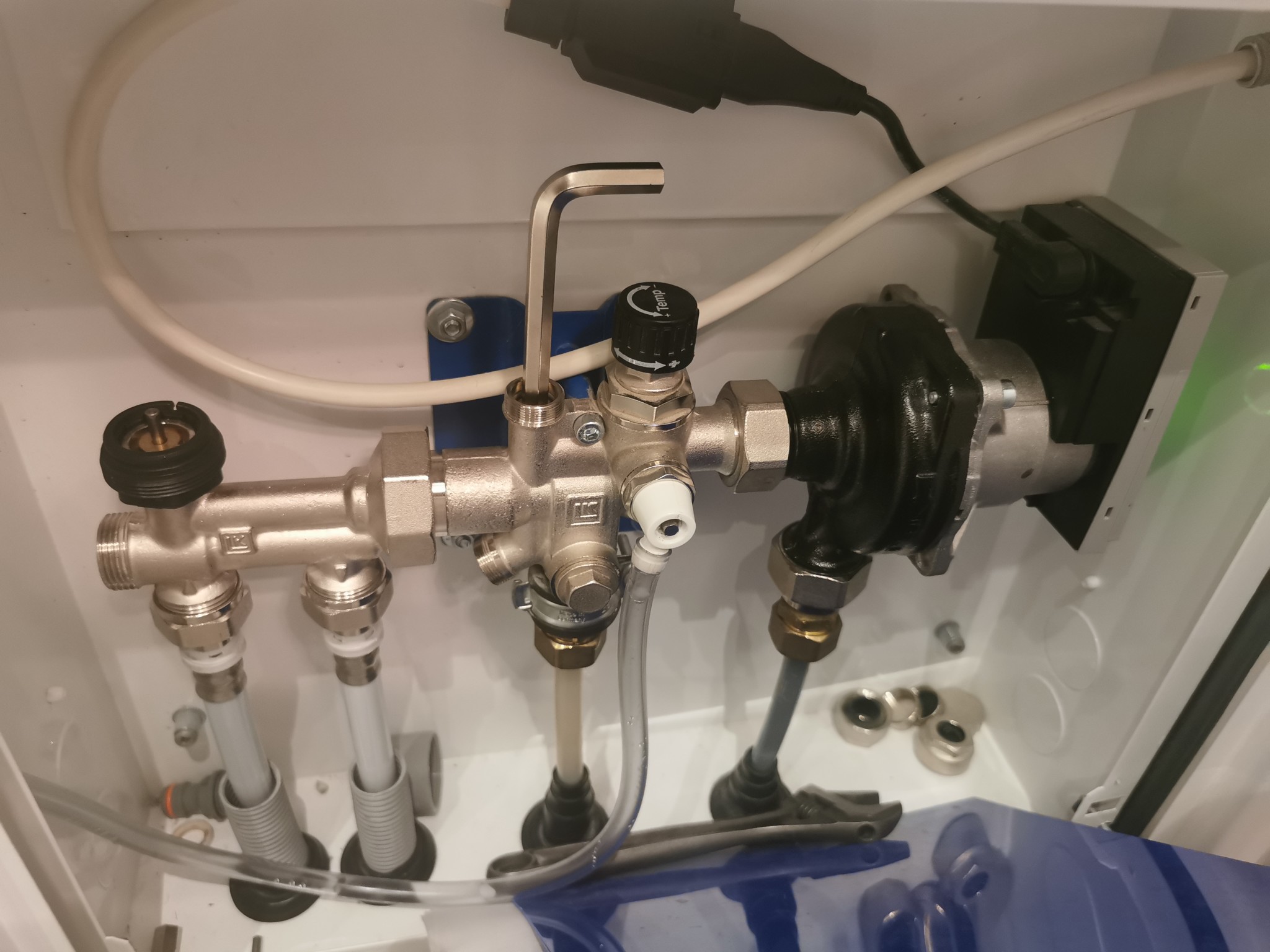

Har ett nyrenoverat badrum där det nu är indraget vattenburen golvvärme som är kopplad till bergvärmepump. Övriga radiatorer i huset är gamla gjutjärnsradiatorer från 30-talet kopplade på orginalrör av grövre dimension (ej koppar). När badrummet var nytt fungerade golvvärmen, men i princip samtidigt som en radiator i källaren (på samma stam som golvvärmen) byttes ut mot en nyare så slutade det fungera.
Jag har fler gånger testat att både lufta och spola golvvärmeslingan. Jag har kontrollerat att de olika justeringarna som ska göras på shunten är rätt (2rörsystem osv) och provat att dra in justerskruven som gör så att den ska dra vatten vid dåligt tryck i systemet. Har även testat att öka deltaT på bergvärmepumpen till 8 grader vilket är föreskrivet för golvvärme utan någon skillnad.
Jag har kört fast nu och vet inte hur jag ska fortsätta felsöka.
Några tips?

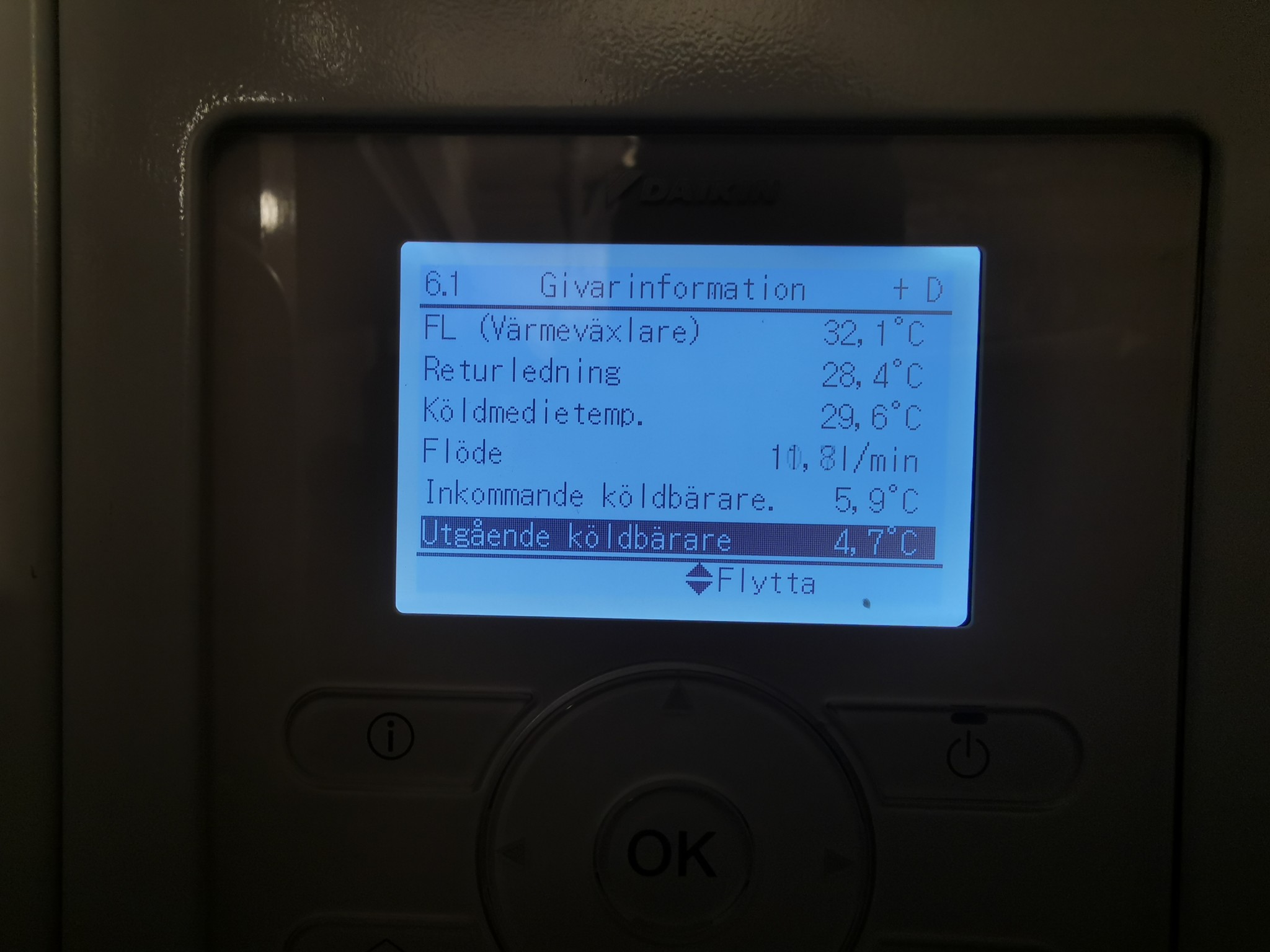

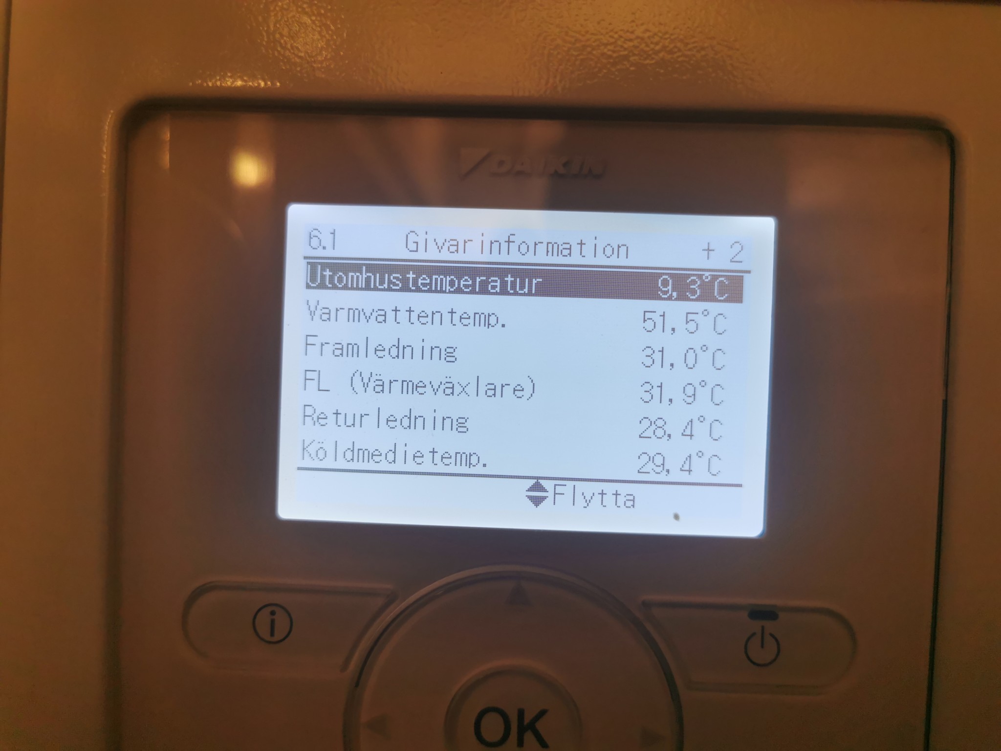

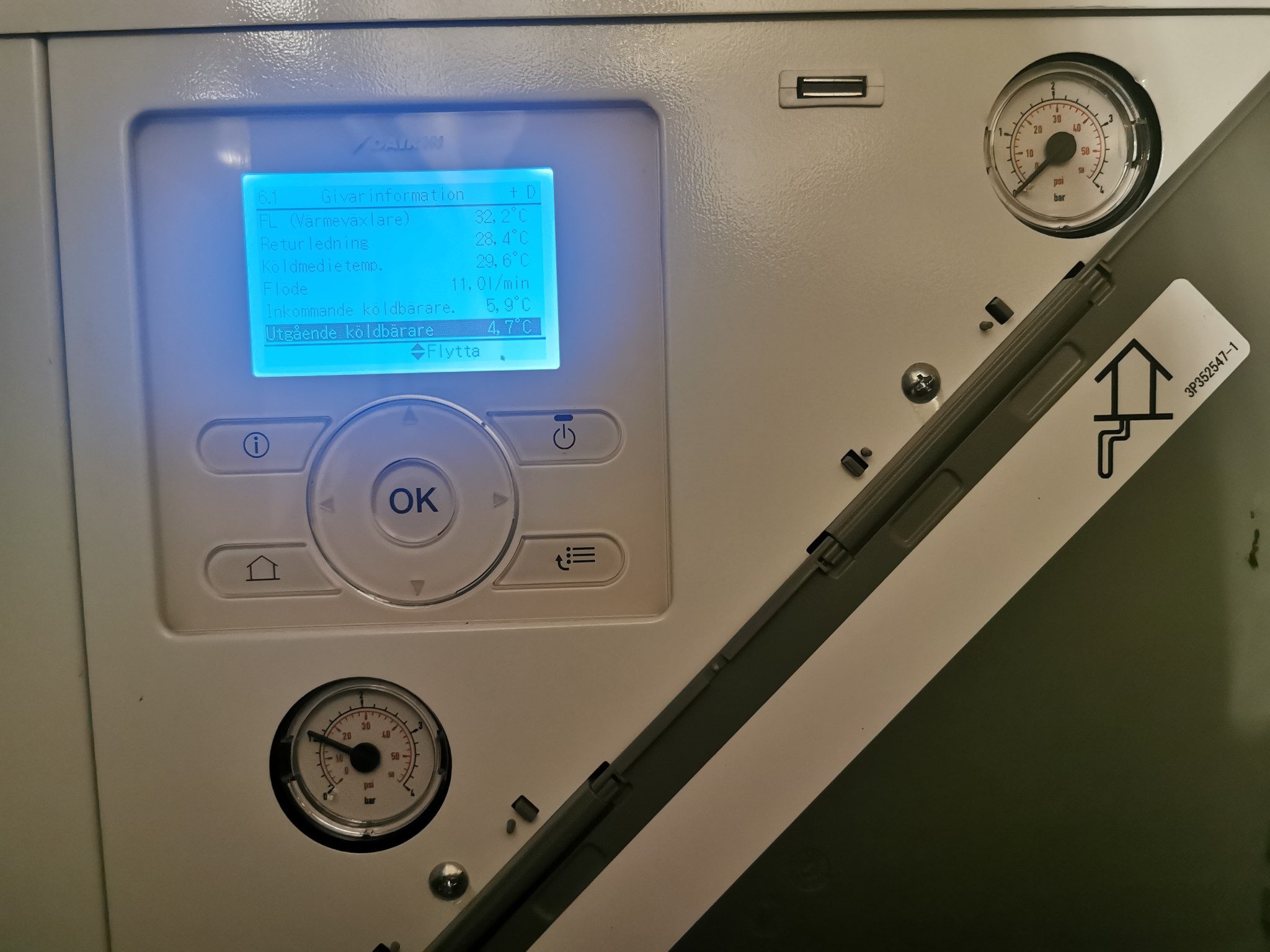

Vad har du för för temperaturer framledning och retur från pannan? Jag har två liknande minishuntar men mina har en termometer.,

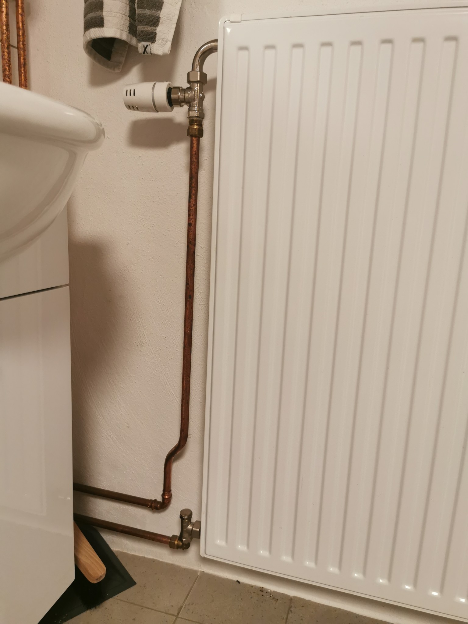

Ja det sitter bara en radiator till på samma stamm och det var den som bytes mot en nyare. Den fungerar som den ska. Har testat att stänga av tillförseln till den men det blir ingen skillnad.Demmpa skrev:
Just nu ligger framledningen på 32,7 och retur på 28,4 grader.Ludde Jakobsson skrev:
Låter som att slingan är kortsluten med ettrörskoppel.B Baskavoda skrev:
När du stänger av den nya radiatorn, förblir rören till/från kopplet varma även en timme senare?
