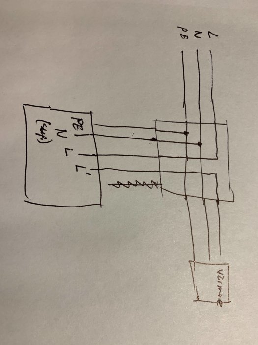

Har försökt hitta mer information om själva dimmern, hur den är uppbyggd etc, hittar inget annat än produktblad,
https://www.tjornbronshantverk.se/wp-content/uploads/2018/03/Produktblad-dimmer-1500W-sv.pdf
Jag kan inte säga om det fungerar att göra följande koppling eller om nollan också måste gå genom dimmern,

Ja precis, bästa alternativet nu är fast inkoppling, om du någon gång i framtiden byter bort nuvarande dimmer mot något fjärrstyrt som ansluts via stickpropp så byter du dosan mot uttag och sätter på stickpropp på infravärmaren.

Tack för ditt svar och för bilden. En annan användare skrev tidigare "Att du inte har kontakt mellan N-N' beror på att du har ett relä i regulatorn som säkert bryter tvåpoligt, det är bra på sitt sätt men inget du behöver tänka på med nollorna ihop i andra änden." Alltså menade han på att jag inte ens är tvungen till att bygla N-N' i dimmern. Varför tror du att nollan behöver gå igenom dimmern? Tänker ju att den borde fungera som en vanlig dimmer egentligen där du har fast fas och en tändtråd, men är osäker. På faktabladet jag fick med så står det att man ska ha en kabel för inkommande och en för load. (Se bild) men jag tänker att det kan bero att det redan sitter 2st förskruvningar i dimmern och att IP klassningen inte uppfylls om man bara har en kabel men man kan ju spruta i lite silikon. ;)

Den andre användaren kan svara dig igen. Du behöver bara nolla för matning till enheten den behöver inte gå vidare och inte byglas där heller. Så fas och nolla till supply och styrd fas tillbaks är det som krävs. För sakens skull se till att jorden kommer med dit också. Den får heller ingen funktion men du har den ändå med i kabeln och kanske du nångång går vidare direkt från dimmern då är det klart. Tänk också på att skaffa en propp till det hål du inte använder.
