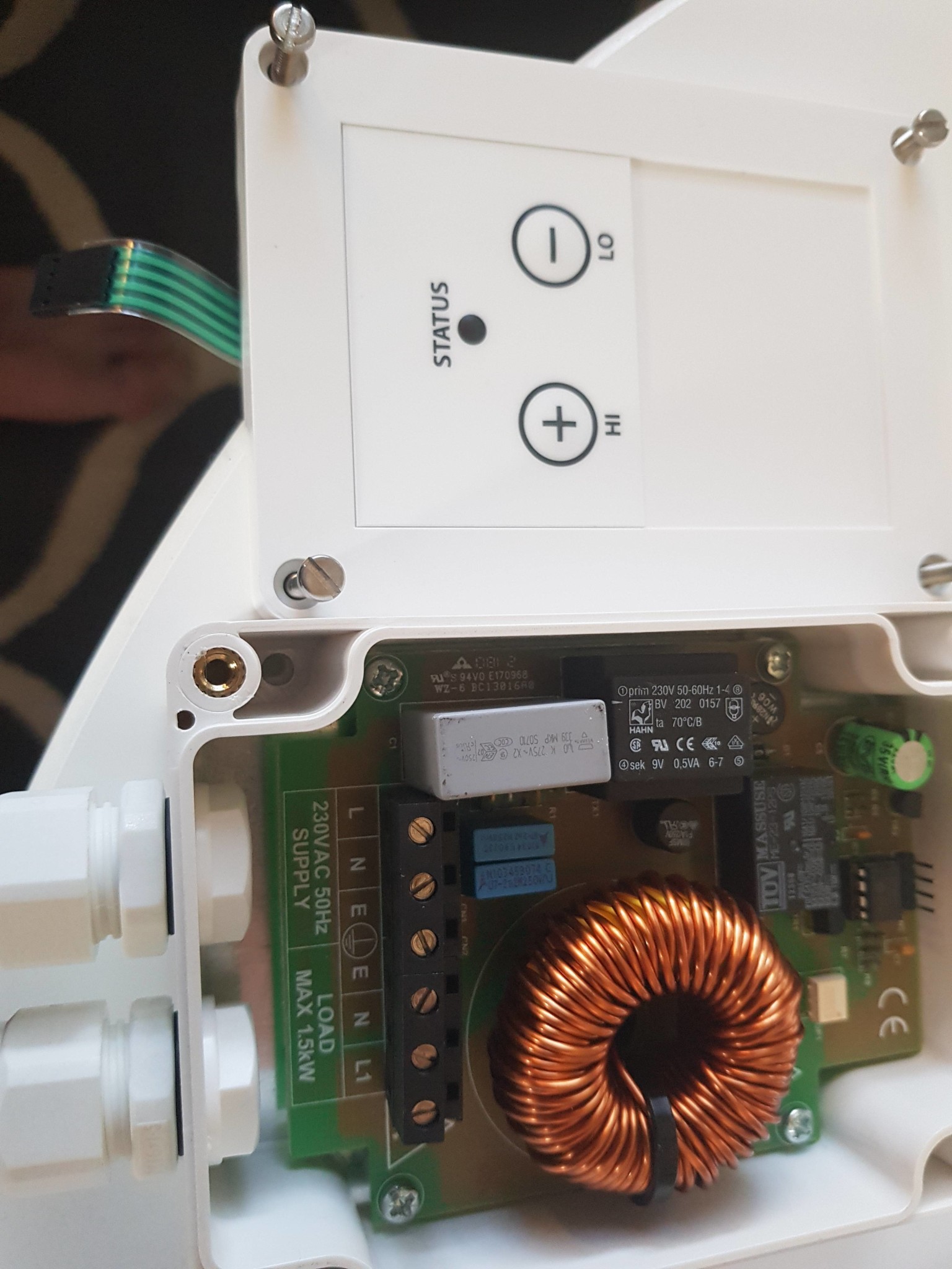

Hej, har köpt Heatlights halogenvärmare(terrasvärmare) och så har jag köpt till heatlight dimmer till den. Min fråga är om det är OK att mata gå ut med en 3ledare till vägguttaget som värmarens stickkontakt ska vara inkopplad i och sedan från vägguttaget gå med en 4ledare till Dimmern och i dimmern bygla nollan(se bild), alltså fast fast till dimmern + tändtråd. Eller måste man ha en separat matning till dimmern och sedan gå till vägguttaget? Fråga gärna om ni inte förstår vad jag menar då jag har lite svårt att förklara vad jag menar.
På supplysidan kopplar du in spänningsmatning antingen med ekk (fast anslutning) eller med en anslutningssladd (3×1,5 förmodligen). På loadsidan kopplar du antingen in en vanlig hon-kontakt med lämplig kabel där du ansluter din värmare, eller så kör du fast andlutning där... det hela beror på var vill du ha din "dimmer" i förhållande till din värmare. Du ska inte bygla nåt, och inte ha nån 4-ledare nånstans.
Men varför kan jag inte gå in med en 4ledare, fas och nolla på supplysidan sen tändtråden på Loaden och bara bygla nollan? Vad är skillnaden lixxom? Anledningen till att jag vill göra detta är för att jag inte vill klamma så mycket kabel, tycker inte det är snyggt. Men om det inte går så har jag ju inte mycket till val. Tack för ditt svarS sunqan skrev:På supplysidan kopplar du in spänningsmatning antingen med ekk (fast anslutning) eller med en anslutningssladd (3×1,5 förmodligen). På loadsidan kopplar du antingen in en vanlig hon-kontakt med lämplig kabel där du ansluter din värmare, eller så kör du fast andlutning där... det hela beror på var vill du ha din "dimmer" i förhållande till din värmare. Du ska inte bygla nåt, och inte ha nån 4-ledare nånstans.
Förstår inte problemet dosan har ju ingång för två kablar. Men javisst - förmodligen går det att använda en 4x1,5 du behöver nog inte bygla nåt heller -du kan inte bygla, sätter du två kablar i samma anslutningshål riskerar du dålig kontakt och brand eller värre. Så om du ska bygla blir det att klämma in en wago.

Matningen går in i ett utanpåliggande envägsuttag där fasen kopplas med en wago och alltså bara går vidare, i andra änden har jag en 4ledare ut från vägguttaget och då kopplar jag in tändtråden i L och nolla och Jord. Anledningen till att jag behöver bygla är för att N supply och N Load inte har någon kontakt då jag mätt med spänningsprovarn. Hoppas du förstår vad jag menar, har lite svårt att förklara.S sunqan skrev:Förstår inte problemet dosan har ju ingång för två kablar. Men javisst - förmodligen går det att använda en 4x1,5 du behöver nog inte bygla nåt heller -du kan inte bygla, sätter du två kablar i samma anslutningshål riskerar du dålig kontakt och brand eller värre. Så om du ska bygla blir det att klämma in en wago.

Att du inte har kontakt mellan N-N' beror på att du har ett relä i regulatorn som säkert bryter tvåpoligt, det är bra på sitt sätt men inget du behöver tänka på med nollorna ihop i andra änden.S Smurfen1337 skrev:Matningen går in i ett utanpåliggande envägsuttag där fasen kopplas med en wago och alltså bara går vidare, i andra änden har jag en 4ledare ut från vägguttaget och då kopplar jag in tändtråden i L och nolla och Jord. Anledningen till att jag behöver bygla är för att N supply och N Load inte har någon kontakt då jag mätt med spänningsprovarn. Hoppas du förstår vad jag menar, har lite svårt att förklara.
Det jag är osäker på är om det är OK att bygla N på supply sidan till N på load sidan så dom har kontakt eller om det är ett måste att ha 2 stycken "separata" nollor. Tack för ditt svar ursäkta om mitt första svar verka drygt, inte menat på det viset.S Smurfen1337 skrev:

Se inlägg #9 så ser du varför och att du varken behöver bygla eller dra fram två nollor se bara till att matningen ligger på supply så ordnar det sig,S Smurfen1337 skrev:
