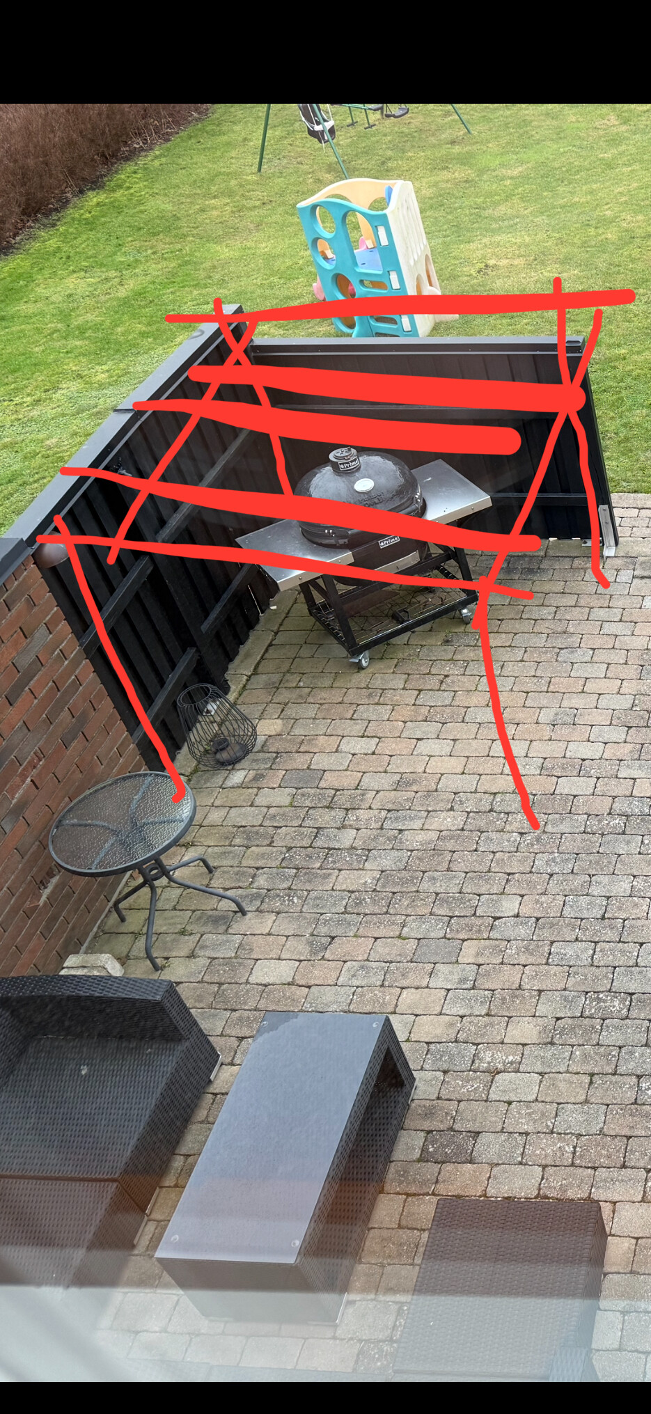

Är tanken att ta bort de 2 planken och ersätta med en pergola?
Ett jordankare med skruv tordes duga bra. Då räcker det att du tar bort några markstar runt stolpen och sätter sedan tillbaks dem när jordankaret är nedskruvat.

Planken ska vara kvar och taket tänkte jag ha heltäckande, så det kan bli ganska bra vindfång. Räcker jordankare då tros?
