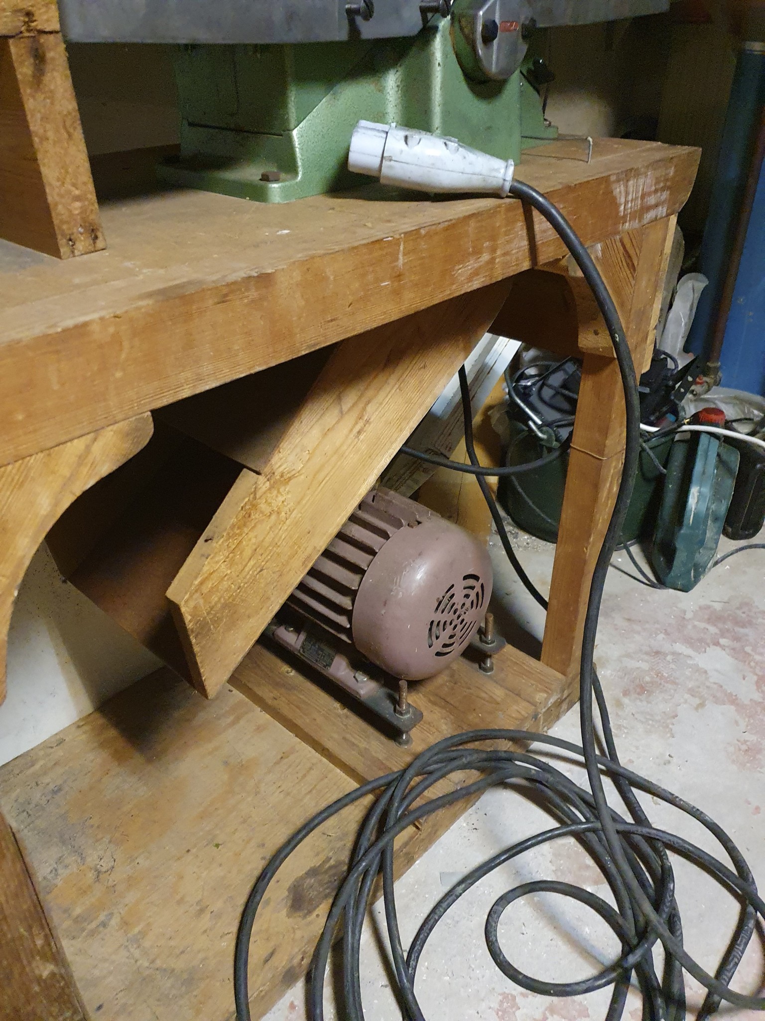

Hejsan. Ska hämta min hyvel idag. Blev lite försenat, men nu är det dags. Bilen strulade så klart så nu måste jag ha en annan bil utan dragkrok istället, så nu får det bli inne i bilen i stället. Så nu undrar jag om man kan typ montera av hyveln från bordet den sitter fast i. För att inte göra den så hög, så att säga. Eller påverkas inställningen av Arbetsbordet av att man lägger den ner i bilen?

Finns fyra genomgående bultar vid foten av hyveln, går bra att lossa dem, haka av motorremmen och sen ta av hyveln från stativet.

Okej, så det påverkar inte någon inställning eller så, av hyvel momenten?
Å remmen är inte något problem att få dit igen?
