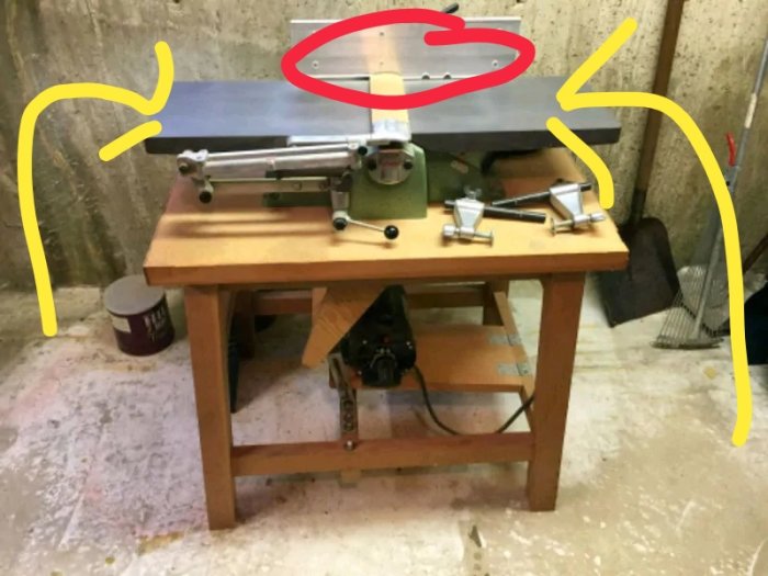

Hejsan. Undrar lite över dessa populära inca hyvlar. Dels undrar jag om man kan bygga ett spånutsug på dem, typ underifrån. Det är sen lilla modellen vi pratar om. Sedan undrar jag. Om rikt delen saknas där bara "plattan" finns kvar, går det att sätta dit något själv?
Typ en fast tvinnad bräd bit, som är täckt med akrylplast å som har den plana delen fast skruvad i en vinkelrätt bit trä som tvinnas fast?
Är detta möjligt?
Tack för svar.
Är detta möjligt?
Tack för svar.

Är det 8" rikthyveln du menar?Sturmtiger skrev:

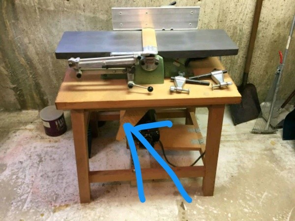

Jag har en liten INCA.
Mitt utsug klämmer jag fast underifrån med hjälp av planbordet.
Sen förstår jag inte vad som fattas, ta en bild vettja.

Ja, det borde vara 8 tum. Detta då det är runt 22 cm bredd bord.
Det är rikt delen som saknas, å det är först till helgen jag har den i mina ägor. Så någon bild kan jag inte ge...
Men däremot hittade jag en annan tråd här som visade på hur man kunde bygga. Det var väl något i den stilen jag dessutom hade tänkt. Men det är aldrig fel med att kolla in några som har gjort det tidigare.
Alltså riktdelen på bordet är själva bordet.
Jag tror du menar något annat?
Anhållet?(rött)
Riktborden (gult)
Planhyvlingstillsatsen(rött)

Ja det är den "röda delen", som sägs saknas.
Det lät ju bra att det går att leda en slang eller rör underifrån. För utsugskåpan saknas oxå....

Utsugskåpa behövs inte, vid rikthyvling led spånen ner genom hålet.

Anhåll kan man bygga själv med lite pill. Planhyvlingstillsatsen är svårare att bygga.

Jag fick uppfattningen att det var bara en rikt hyvel?
Men alla incas hyvlar är väl rikt och planhyvlar eller?

Den röda delen på bild 1.

Inca tillverkarde rikthyvlar och plan/rikthyvlar.Sturmtiger skrev:
Till de rena rikthyvlarna finns det en planhyvlingstillsats, den fungerar sådärbra.(dvs bättre än inget men inte mer än så).
Din framtida hyvel verkar då sakna anhåll, finns några st på forat som byggt sådana till sina hyvlar.
Här:
https://www.byggahus.se/forum/threads/bygga-nytt-anhall-till-kombinerad-plan-rikthyvel.288865/
Bla @Ola C inlägg 7 i tråden där är en Inca.

Tack, det är en inspirerande tråd
