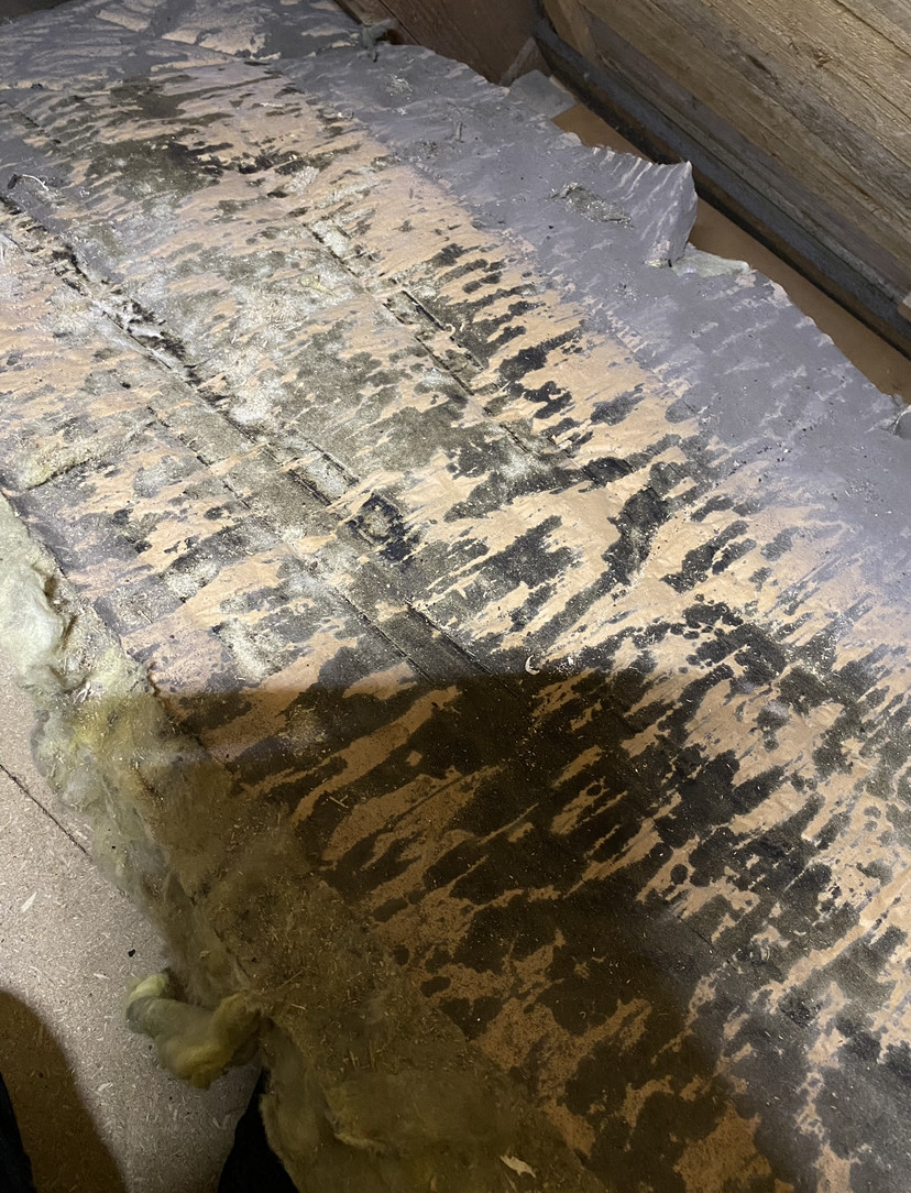

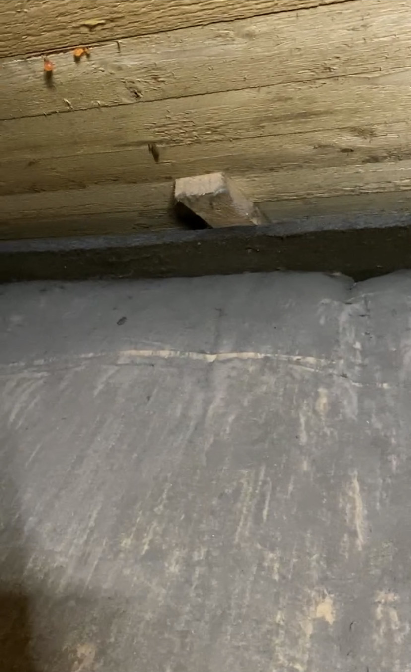

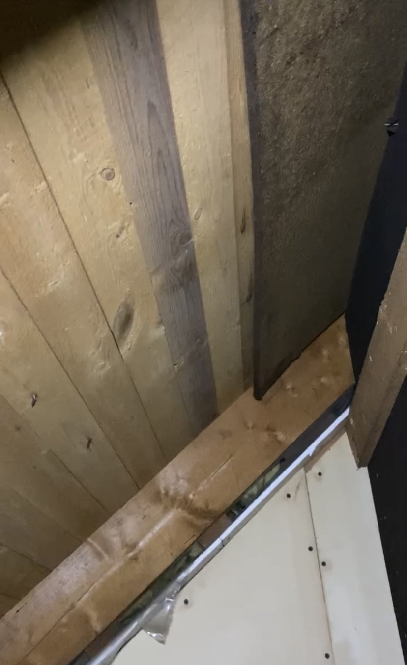

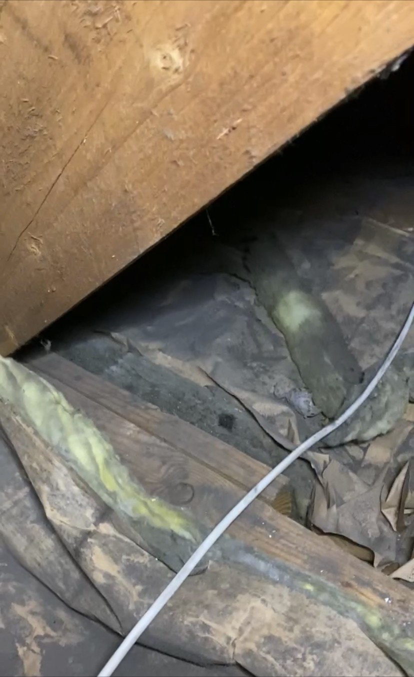

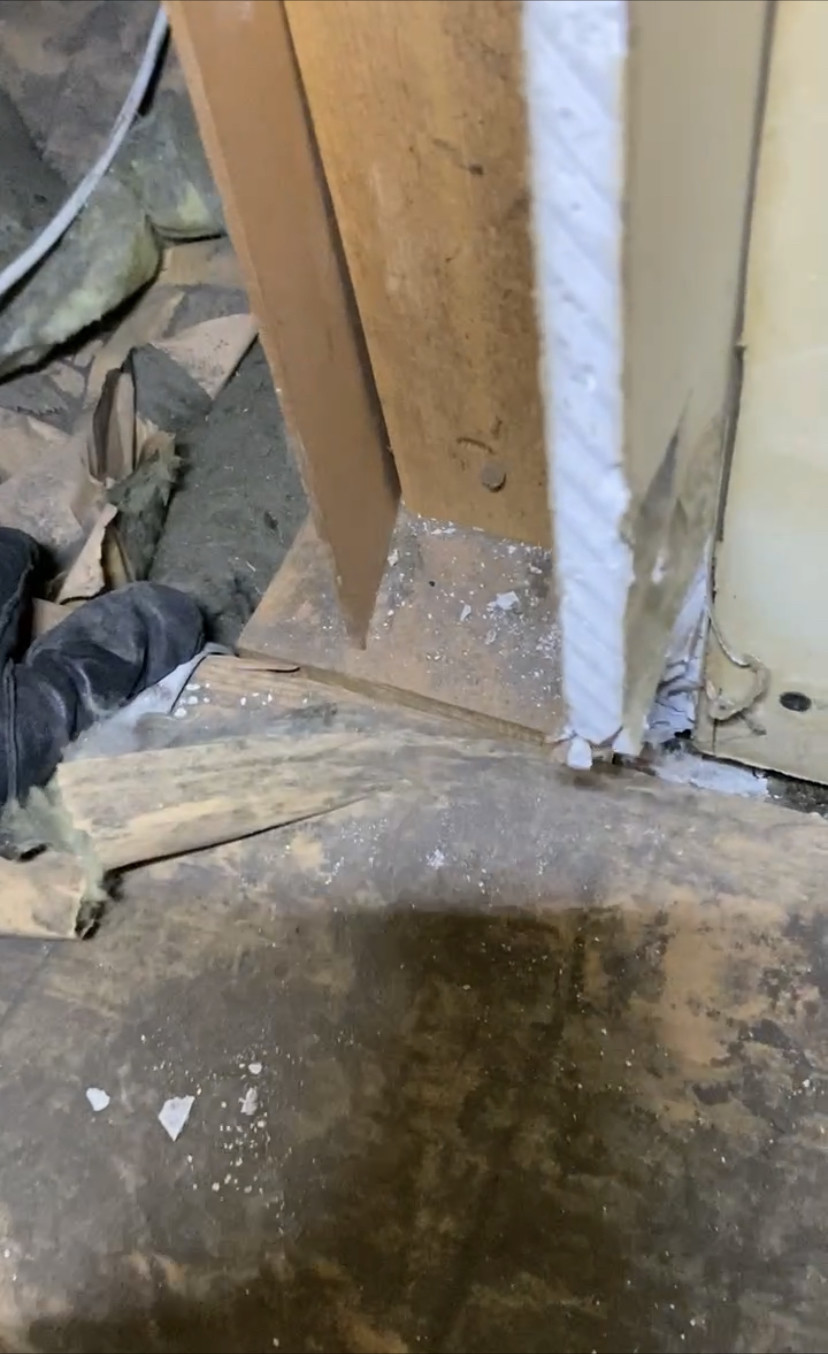

Har ett hus från -75 med en kattvind som luktar gammalt. Vi misstänker isoleringen eller att det, gud förbjude, varit tryckimpregnerat virke i taket som blivit fuktig. Att notera är att vi bytte både inne och ute syllen och den var inte tryckimpregnerad trots att det var vanligt för 70-tals hus.
Vi har provat att ta mindre prover och lägga i påse och det verkar vara isoleringen som luktar, dock inte fränt eller direkt mögel (ingen höjd fuktkvot eller tecken på mögel, besiktning gjord i somras). Luktar liksom gammalt.
Hade jag brytt mig om det hade hållit sig till kattvinden, troligtvis inte. Det som är problemet är att det sprider sig till boendedelen (sätter sig i kläder) och även ut på framsidan genom luftspalten mellan taket och fasaden. Har spekulerat att måla alla gamla ytor med spärrfärg för att få bort doft som eventuellt satt sig på ytorna (renoverat större delen av huset men vissa garderober är original). Gällande taket och utomhusmiljön funderade jag på att öka ventilationen och kanske täta mellanrummen för att styra luften mellan mekanisk ventilation, men har läst mig att att jag till 100% sannolikhet bygger värre problem än vad jag har i nuläget…
Konkreta frågor:
Kan isoleringen tagit till sig av något gammalt som föregående ägare förvarat på kattvinden? Kan den utveckla egen trött doft utan yttre påverkan? Är annars torrt och fint längs med hela kattvinden och inga tecken på varken ny eller gammal fukt. Noterade vad som skulle kunna vara asfaboard, kan det vara en bov? Anser inte att något luktar värre än något annat när man sätter näsan till.
Är lösningen kanske att riva ut isoleringen och sätta in nytt? Är ett jävla jobb så hade varit bra med någon som varit med om liknande problem och som kan berika med information.

Du kan ju prova att hyra ett ozonaggregat och prova att luktsanera kattvinden med det. Ett annat knep är att ställa ut öppna kärl med ättika i som får stå framme i kattvinden minst en vecka eller mer.
Får du bort lukten med nåt av ovanstående knep och den kommer tillbaka sen så har du kvar nåt som genererar den dåliga lukten och då får du gå till botten med det då. Men i bästa fall räcker det med nåt av ovanstående.

Glömde svara men ozon gjorde susen och fick kvitto på ”ingen avvikande doft” när Anticimex var här nu senast 🥳D Dublin skrev:Du kan ju prova att hyra ett ozonaggregat och prova att luktsanera kattvinden med det. Ett annat knep är att ställa ut öppna kärl med ättika i som får stå framme i kattvinden minst en vecka eller mer.

Men du vet inte vad som orsakade lukten?
Min farmors och farfars 70-talsvilla hade en säregen lukt på kattvindarna (som höll sig där). Vi har samma lukt på vår vind (70-talsvilla); den kommer inte in men kanske kännas utanför när det blåser ut från takfotsventilationen. Det var värre ifjol efter ett fuktigt 2023 än i år då det knappt märks. Jag har antagit att det är den periodens glasfiber. För ett år sedan hade vi en byggdoktor och tillika fuktspecialist här och han bedömde lukten som normal. Själv är jag uppvuxen i en villa med kutterspån i vindsbjälklaget så för mig är den speciella lukten det normala och allt annat är konstigt.
Hehe nej jag skulle tro att det är något fiber som åldrades på det sättet. Rensade ut en hel del skit innan jag tog bilderna också (gamla hoprullade heltäckningsmattor) som säkert bidrog 😅A Alikzus skrev:Men du vet inte vad som orsakade lukten?
